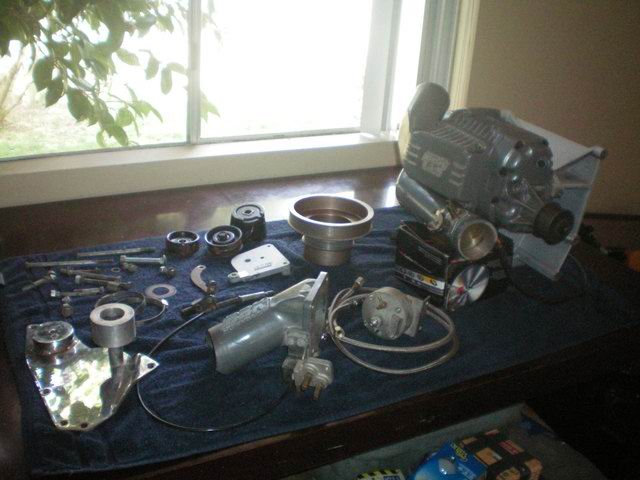

root Опубликовано 26 Февраля 2011 Жалоба Опубликовано 26 Февраля 2011 Некоторое время назад BBK выпускали приблуду, называется BBK Instacharger. Комплект для установки Eaton M90 на стоковый 5.0. Сейчас вроде очень раритетная штука и цена была космическая. Кто-нибудь имел дело с этой штукой? Цитата

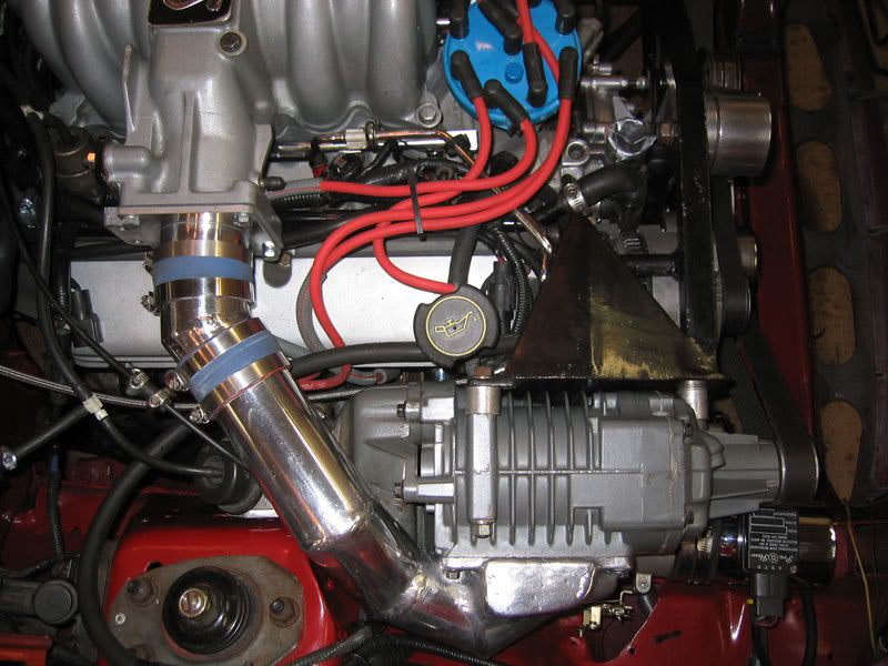

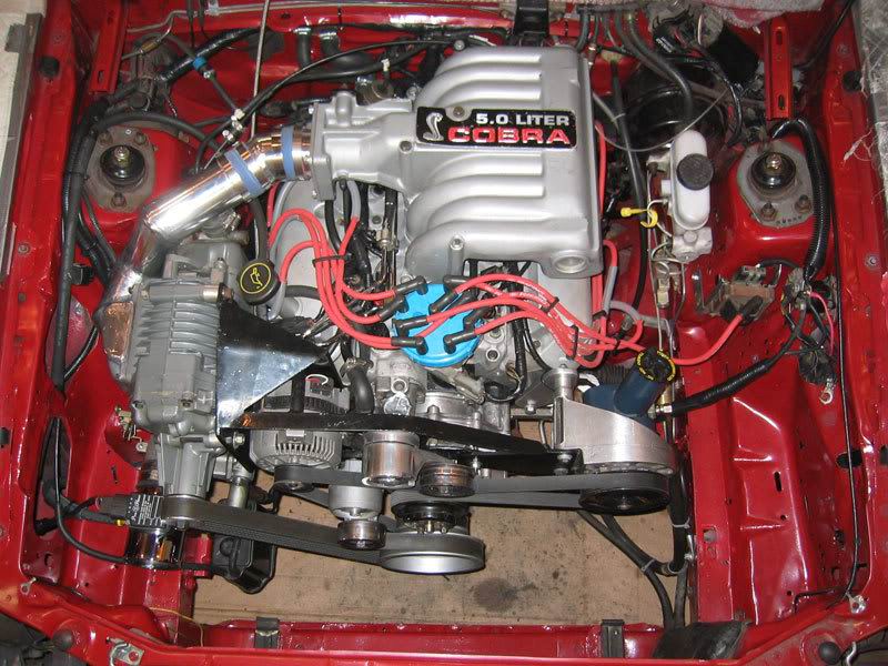

root Опубликовано 27 Февраля 2011 Автор Жалоба Опубликовано 27 Февраля 2011 Еще вот такое решение понравилось: Цитата
BUTCH Опубликовано 27 Февраля 2011 Жалоба Опубликовано 27 Февраля 2011 комплект от ББК походу для фокса или я неправ?тогда в сн95невстанет,надо самому думать,найти чела кто с трубами поможет из алюминия и колхозить. Цитата
root Опубликовано 27 Февраля 2011 Автор Жалоба Опубликовано 27 Февраля 2011 комплект от ББК походу для фокса или я неправ?тогда в сн95невстанет,надо самому думать,найти чела кто с трубами поможет из алюминия и колхозить.У меня мотор фоксовый.На ББК не претендую) дорогоС трубами проблем нет, проблема с крепежом чарджера.Сейчас есть запасной мотор на котором можно тренироваться... Цитата

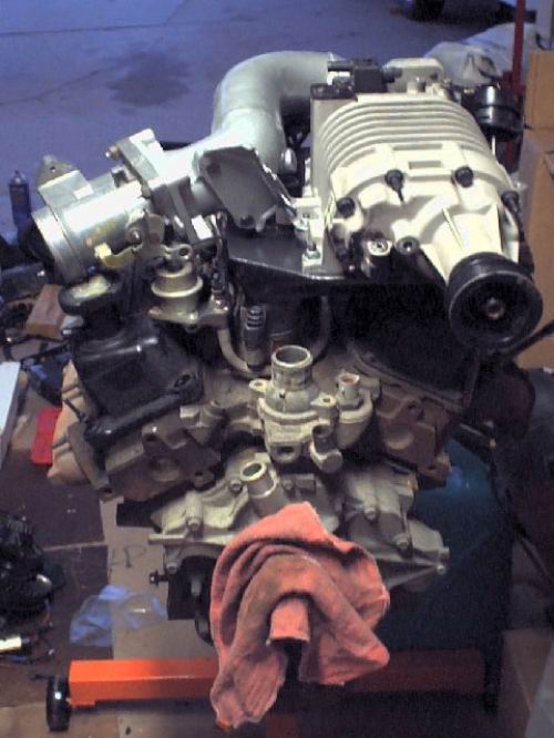

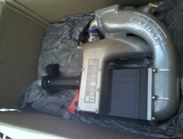

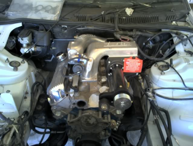

root Опубликовано 1 Июня 2011 Автор Жалоба Опубликовано 1 Июня 2011 Нарыл в сети еще одно художество. Kenne Bell для 302 Цитата
stalnoi_oskal Опубликовано 1 Июня 2011 Жалоба Опубликовано 1 Июня 2011 Нарыл в сети еще одно художество.Kenne Bell для 302у этого производителя несколько моделей для 302.Сколько за него хотят? Цитата
Арсений Опубликовано 1 Июня 2011 Жалоба Опубликовано 1 Июня 2011 Кенни страшненький какой, зато под стандартный капот лезет, судя по всему. Цитата
Pingvinov Опубликовано 1 Июня 2011 Жалоба Опубликовано 1 Июня 2011 (изменено) у этого производителя несколько моделей для 302.Сколько за него хотят?Вот этот комплект:TB1000-FB KIT $3699.00 BLOWZILLA/FLOWZILLA 8-18 PSI KIT W/AC-GT40 LOWER ('86-'93 MUSTANG 5.0)Плюс комиссионные поставщику, плюс доставка по Америке, плюс доставка в Москву. Изменено 1 Июня 2011 пользователем Pingvinov Цитата
Pingvinov Опубликовано 1 Июня 2011 Жалоба Опубликовано 1 Июня 2011 Кенни страшненький какой, зато под стандартный капот лезет, судя по всему.Если оторвать со стандартного капота шумоизоляцию и чуть-чуть подпилить ребро жесткости в одном месте, то лезет. Цитата
stalnoi_oskal Опубликовано 1 Июня 2011 Жалоба Опубликовано 1 Июня 2011 Вот этот комплект:TB1000-FB KIT $3699.00 BLOWZILLA/FLOWZILLA 8-18 PSI KIT W/AC-GT40 LOWER ('86-'93 MUSTANG 5.0)Плюс комиссионные поставщику, плюс доставка по Америке, плюс доставка в Москву.Дык этаж как у тибя! Пишут, что до 675 сил может надуть. Цитата

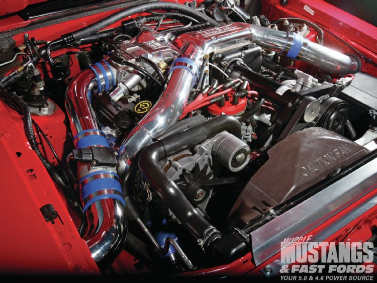

root Опубликовано 1 Июня 2011 Автор Жалоба Опубликовано 1 Июня 2011 Народ в Америке умудряется мастырить к ним интеркулеры воздух/воздух.В каком месте? Через пайпы фронтально или прямо внутри бутерброда интейк-чарджер? Цитата
Pingvinov Опубликовано 1 Июня 2011 Жалоба Опубликовано 1 Июня 2011 В каком месте? Через пайпы фронтально или прямо внутри бутерброда интейк-чарджер?Фронтально. См статью об этом тут: http://www.musclemustangfastfords.com/feat...g_gt/index.html Цитата
