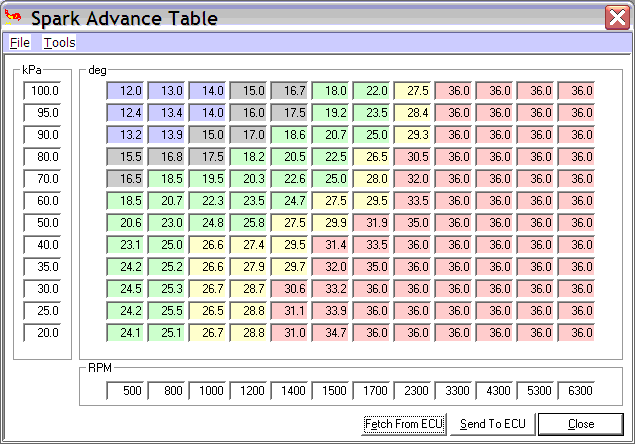

root Опубликовано 5 Августа 2011 Жалоба Опубликовано 5 Августа 2011 Чего-то сходу не нашел требуемое значение угла опережения при повышении оборотов... буду искать... ...Со впрыском на наших древних моторах до 36 градусов.Вот таблица стандартная Мегаскиртовская.Вакуум карба видимо должен стремиться к этим значениям. Цитата
root Опубликовано 5 Августа 2011 Жалоба Опубликовано 5 Августа 2011 Определённо нужно уровень во вторичной камере понижать..Разве производительность карба регулируется уровнем? Цитата
MiDiM Опубликовано 6 Августа 2011 Автор Жалоба Опубликовано 6 Августа 2011 Разве производительность карба регулируется уровнем?Спасибо за таблицу! Уровень бензина в камере по моим наблюдениям влияет на качество смеси, но не значительно... Вчера регулировал подачу бензина перемещением Pump cam во второе положение - помогло, время на квотере улучшилось до 14,5 с, но настройка еще далека до идеала... Есть мысли изготовить клипсу (pump cam) самому, но это пока только мысли... Цитата
