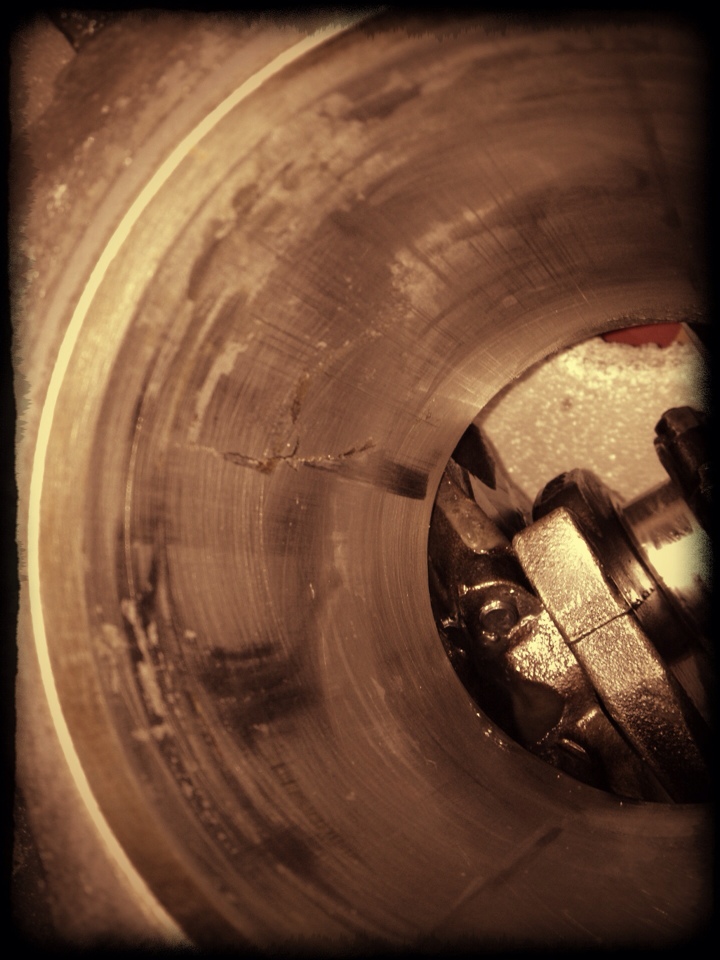

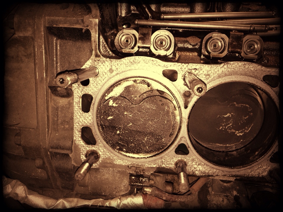

MiDiM Опубликовано 7 Июня 2013 Автор Жалоба Опубликовано 7 Июня 2013 (изменено) Итак, ставлю точку в этой теме проекта... Железное сердце коня к сожалению крутилось не долго. Причина его "остановки" относительно банальна, но от того не менее обидна. Сняв воздушный фильтр для удобства настройки карбюратора, я не проверил на сколько сильно затянута шпилька его крепления. В итоге во время заезда, с целью настройки топливной смеси она выкрутилась и попала в одну из камер карбюратора, после чего воздушный поток доставил ее в 4 цилиндр железного сердца коня. Итогом этой "телепортации" стал деформированный шатун и пробитая, от перекоса поршня, стенка 4 цилиндра блока. При этом кованый поршень практически не пострадал. Разборка двигателя показала, что после 3000 км его износ был минимален - на стенках цилиндра был отчетливо виден хон, вкладыши коленвала были, как новые, на шатунных были чуть заметные следы потертостей. В общем было очень обидно, что вложенные в постройку двигателя силы и средства были потрачены впустую. Но с другой стороны остался опыт и относительно свежие воспоминания о предыдущей сборке, которые будут так необходимы при постройке следующего, более производительного мотора... Изменено 7 Июня 2013 пользователем MiDiM Цитата
