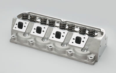

root 220 Опубликовано 10 Января 2012 Жалоба Поделиться Опубликовано 10 Января 2012 (изменено) Подскажите что такое High Port??Смещенное расположение выпускных портов?Тогда получается стандартные хэдеры не встанут?Головы high port Изменено 10 Января 2012 пользователем root Цитата Ссылка на сообщение Поделиться на других сайтах
