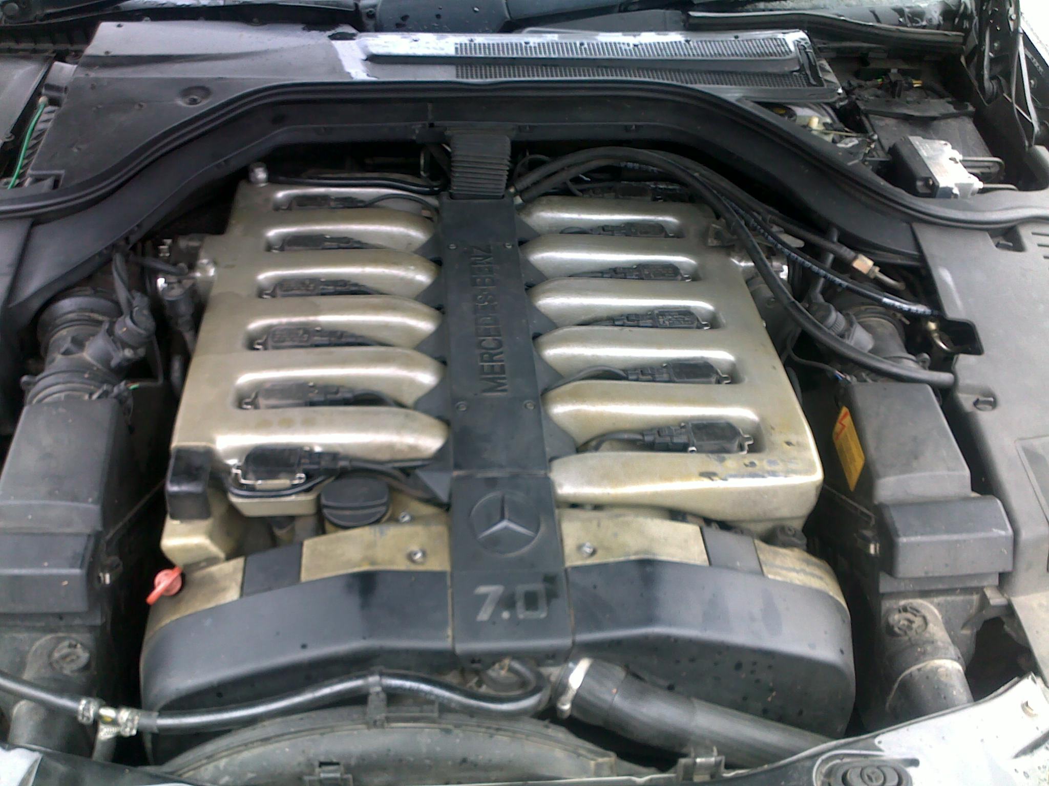

вот фото того что хочу красить

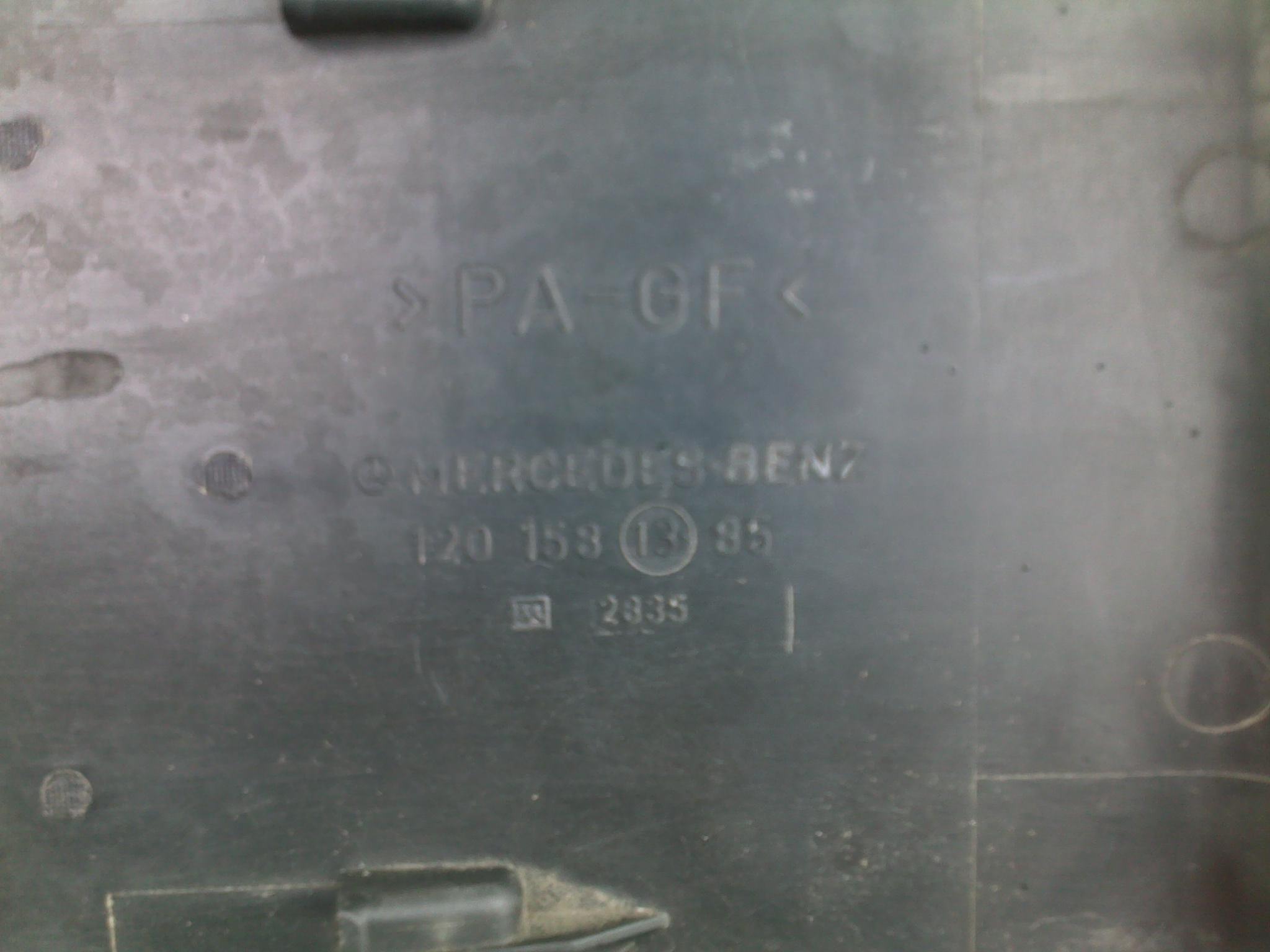

собственно хочу покрасить накладку с надписью мерс,и спереди куски тоже.Буквой Т.
На фото видно маркировку пластика,прошу совета простого какой грунт для пластика взять и какой краской потом покрасить :rolleyes:
