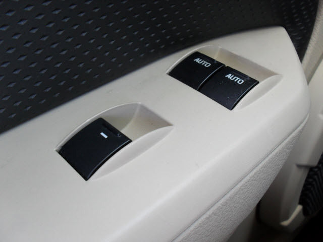

Naz Gul Опубликовано 9 Июня 2011 Жалоба Опубликовано 9 Июня 2011 Ещё вопрос знатокам: Что это за кнопка, чем она управляет? Машина - купе, ГТ. Цитата
кардан Опубликовано 9 Июня 2011 Жалоба Опубликовано 9 Июня 2011 Ещё вопрос знатокам: Что это за кнопка, чем она управляет?Машина - купе, ГТ.Блокировка стеклоподьёмников скорее всего Цитата
Sokolov Опубликовано 9 Июня 2011 Жалоба Опубликовано 9 Июня 2011 Блокировка стеклоподьёмников скорее всегона кабрике, опускает задние треугольные стекляшки Цитата
