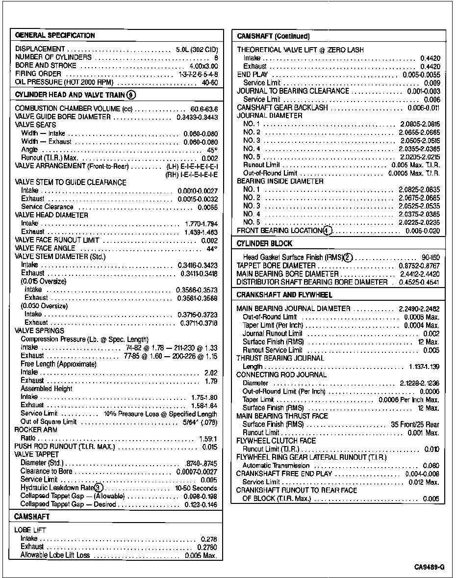

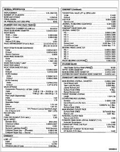

BarsV8RT Опубликовано 17 Декабря 2011 Жалоба Опубликовано 17 Декабря 2011 Гоогле рыл, так и не нашел конкретики. Вопрос!!!! Какой заводской размер коренных и шатунных шеек на 302 двигателе????? P.S. была у меня таблица, зачем-то удалил Цитата
KillBill Опубликовано 17 Декабря 2011 Жалоба Опубликовано 17 Декабря 2011 (изменено) Гоогле рыл, так и не нашел конкретики.Вопрос!!!!Какой заводской размер коренных и шатунных шеек на 302 двигателе????? P.S. была у меня таблица, зачем-то удалилGoogle c запросом "302 engine specs"---> Pictures (Картинки) ----> http://www.google.ru/imgres?imgurl=http://...um=1&itbs=1На сайте речь про 64-73 года, на другом 73 расширен до 81вот из мануала 95 год Изменено 17 Декабря 2011 пользователем KillBill Цитата
BarsV8RT Опубликовано 18 Декабря 2011 Жалоба Опубликовано 18 Декабря 2011 Google c запросом "302 engine specs"---> Pictures (Картинки) ----> http://www.google.ru/imgres?imgurl=http://...um=1&itbs=1На сайте речь про 64-73 года, на другом 73 расширен до 81вот из мануала 95 годСпасибо большое Цитата
