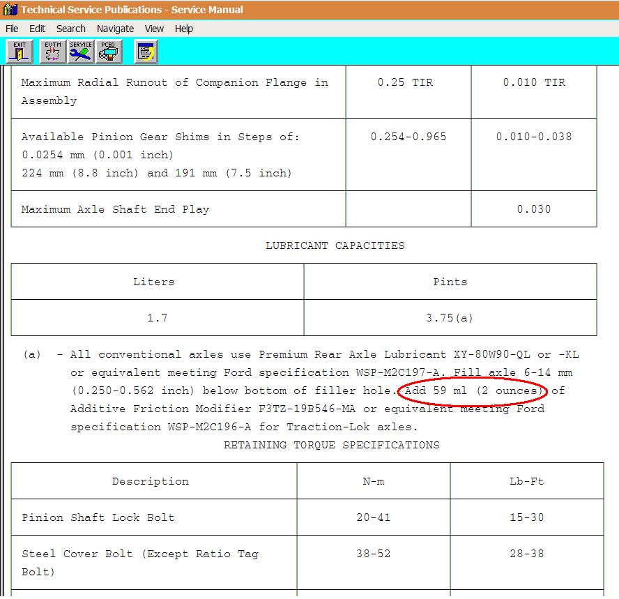

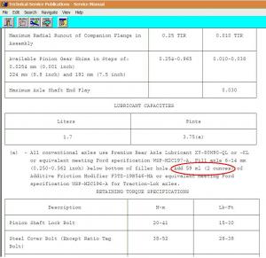

KillBill Опубликовано 13 Апреля 2012 Жалоба Опубликовано 13 Апреля 2012 сколько лить присадки в мост с блокировкой 95 года 8.8 инчей? в мануале написано 89мл (2oz), на форумах пишут - всю банку 118мл (4oz)йа думаю мануал приоритетная инстанция Цитата
nikstlt Опубликовано 13 Апреля 2012 Жалоба Опубликовано 13 Апреля 2012 Чё то не срастаеццо. Если 2оза = 89 мл, то 4оза должно быть вдвое больше, то есть 178 мл. Ну или если банка 118 мл = 4 оза, то 2 оза должны быть 59 мл... А так - да, +1 к мануалу. Цитата
AL3X Опубликовано 13 Апреля 2012 Жалоба Опубликовано 13 Апреля 2012 (изменено) я ошибся, конечно 59 а не 89спасибо, буду лить как в мануалехотя сейчас прочитал тему pavel о замене дифа, там он лил целую банку, и масло вроде 75w140, а не 80w90 Изменено 13 Апреля 2012 пользователем AL3X Цитата

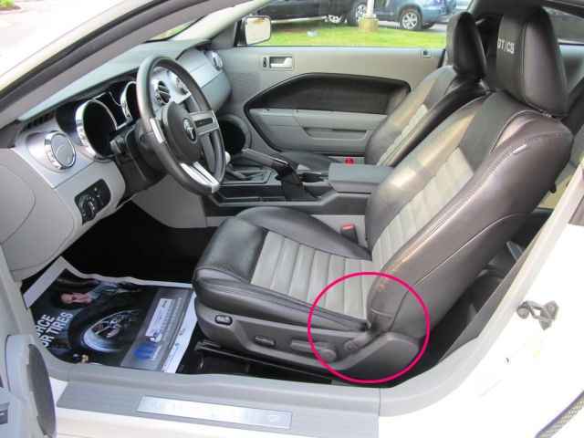

Naz Gul Опубликовано 7 Мая 2012 Жалоба Опубликовано 7 Мая 2012 (изменено) Кто знает, что это за лямка на сиденье и для чего она нужна? На моем [годе] такой нет : Изменено 7 Мая 2012 пользователем Naz Gul Цитата
Арсений Опубликовано 7 Мая 2012 Жалоба Опубликовано 7 Мая 2012 Презики на готове чтобы были? %) Цитата
кардан Опубликовано 7 Мая 2012 Жалоба Опубликовано 7 Мая 2012 Кто знает, что это за лямка на сиденье и для чего она нужна?На моем [годе] такой нет :Это крепёж шторки(подушки безопасности) в спинке кресла Цитата
mortefer Опубликовано 7 Мая 2012 Жалоба Опубликовано 7 Мая 2012 Это крепёж шторки(подушки безопасности) в спинке креслаЩито?!Самолично разбирал кресла своего мустанга несколько раз - это просто хуерня которая соединяет обшивку спинки и пластик поджопной части. Для чего - я хз. но больше НИ К ЧЕМУ оно там не присоедиянется. Цитата
zapad Опубликовано 8 Мая 2012 Жалоба Опубликовано 8 Мая 2012 АХАХАХАХАХАХА ***!!!!!!!!!!!!!!!!!!!!!!!!!!!!!! Вы чо? ))))))))))) Это фиксатор ремня безопасности, а на поздних нет потому что там стоит штанга длинная чтоб не тянуться )))))))) Цитата
Naz Gul Опубликовано 8 Мая 2012 Жалоба Опубликовано 8 Мая 2012 АХАХАХАХАХАХА ***!!!!!!!!!!!!!!!!!!!!!!!!!!!!!!Вы чо? )))))))))))Это фиксатор ремня безопасности, а на поздних нет потому что там стоит штанга длинная чтоб не тянуться ))))))))O_oЯ понял - типа снизу кнопку отстегиваешь, продеваешь туда ремень и застегиваешь обратно? Чтобы ремень поближе был?Думаю мало кто этим пользуется, вследствие незнания Цитата
zapad Опубликовано 8 Мая 2012 Жалоба Опубликовано 8 Мая 2012 (изменено) Naz Gul, именно )) я пользуюсьпросто он отстегивается если сиденье часто складывать/передвигать ))) поздняя штанга сто проц удобнеено кардану надо отдать приз за самую фантастичную историю )))))))))))))))))))) Изменено 8 Мая 2012 пользователем zapad Цитата

кардан Опубликовано 9 Мая 2012 Жалоба Опубликовано 9 Мая 2012 (изменено) Naz Gul, именно )) я пользуюсьпросто он отстегивается если сиденье часто складывать/передвигать ))) поздняя штанга сто проц удобнеено кардану надо отдать приз за самую фантастичную историю ))))))))))))))))))))Гы , у большенства современных автомобилей эта лямка является крепёжным элементом шторки(подушки) спинки сидения , не знал что на мустанге подушек в сиденьях нет , извиняюсь за офф Изменено 9 Мая 2012 пользователем кардан Цитата
Naz Gul Опубликовано 9 Мая 2012 Жалоба Опубликовано 9 Мая 2012 Гы , у большенства современных автомобилей эта лямка является крепёжным элементом шторки(подушки) спинки сидения , не знал что на мустанге подушек в сиденьях нет , извиняюсь за офф Подушки в сиденьях есть, и с 2008 года - в базе. На фото, если присмотреться, можно увидеть маленький ярлык "Airbag" в верхней части. Цитата
zapad Опубликовано 10 Мая 2012 Жалоба Опубликовано 10 Мая 2012 кардан, с тебя три модели современных авто с фотографиями м? ))) Цитата

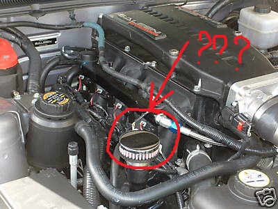

Alon Опубликовано 14 Мая 2012 Жалоба Опубликовано 14 Мая 2012 (изменено) что плохого и что хорошего в этой штуковине? какую функцию выполняет? Изменено 14 Мая 2012 пользователем Alon Цитата
