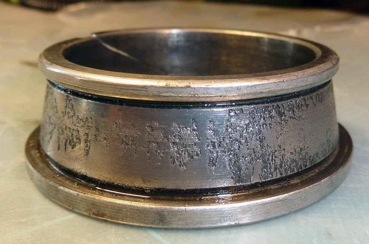

Арсений Опубликовано 29 Июля 2011 Жалоба Опубликовано 29 Июля 2011 Гудят как раз вот эти вот раковинки и выточки. Цитата

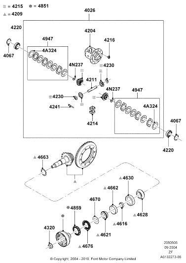

maXar Опубликовано 2 Августа 2011 Автор Жалоба Опубликовано 2 Августа 2011 (изменено) Гудят как раз вот эти вот раковинки и выточки.Поскольку боковые подшипники дифференциала (на схеме - 4220) удалось снять только с разрушением, то хорошо рассмотрел внутреннюю поверхность подшипника по которой катаются ролики - там раковины и дефекты оказались достаточно серьезные, и я уже не удивляюсь тому, с каким гулом начал работать мост..Меня вот что беспокоит - мост то собрали с использованием Ребилд Кита, залили масло (почему-то залилось около 2,5 л, хотя по мануалу вродь только 1,5 надо).. Но я вот полистал мануал по сборке дифа, посмотрел сколько там у американцев спец.тулов используется, какие-то промежуточные и финишные замеры, чтобы получилось правильное "пятно контакта" гипоидной пары - и понимаю, что в моём случае, каГ-бЭ, не было толком ни того, ни другого. Ну брызнули разок краской на шестерни, прокатали, заявили, что "замечательное" пятно контакта (не могу судить, по каким параметрам), завёл, проехался - прежнего гула нет.НО, все эти многочисленные регулировочные кольца из кита, так и не были использованы - даж толком и не представляю куда и на каком этапе их совать надо было..Например, в repair-мануале указано, что подкладывать надо колечки за спейсерами 4067 - но в моём случае, наоборот, пришлось несколько сошлифовывать эти спейсеры, чтобы корпус дифа с новыми подшипниками влез на своё место..Арсений, чем может грозить такая ситуация? Например, если это "пятно контакта", в результате, получилось не совсем правильное?Может быть "резкая" поломка шестерни при нагрузке, или просто постепенно опять подшипники начнут гудеть? или как? Изменено 3 Августа 2011 пользователем maXar Цитата

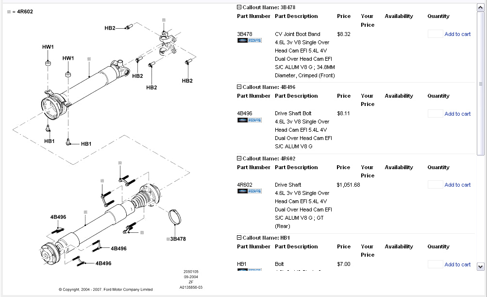

maXar Опубликовано 25 Августа 2011 Автор Жалоба Опубликовано 25 Августа 2011 (изменено) дык поправьте, ребзы.........тушуюсь я А почему ты грешишь именно на какой-то "промежуточный подшипник карданного вала"?Просмотри мои предыдущие посты в теме - уверен, что не понадобится Ребилд кит дифференциала?Ты лучше вот по схемкам карданного вала и заднего моста укажи, чего, по твоему мнению, надобно - Изменено 11 Сентября 2011 пользователем maXar Цитата
Dzepo Опубликовано 26 Августа 2011 Жалоба Опубликовано 26 Августа 2011 maXar, на 1ой картинке подшипник находится в хамуте, который крепится HB1 и HW1... Цитата
maXar Опубликовано 26 Августа 2011 Автор Жалоба Опубликовано 26 Августа 2011 (изменено) maXar, на 1ой картинке подшипник находится в хамуте, который крепится HB1 и HW1...К сожалению, не нашел в Микрокате Форда более подробной схемы кардана..А весь он в сборе (4R602) имеет номер 8R3Z 4R602-A (для GT)Соответственно, ничего более не могу подсказать по деталям его составляющим, ибо и номеров то их нету.. Изменено 26 Августа 2011 пользователем maXar Цитата
Dzepo Опубликовано 26 Августа 2011 Жалоба Опубликовано 26 Августа 2011 жопа... будем искать спасибо! Цитата
Арсений Опубликовано 26 Августа 2011 Жалоба Опубликовано 26 Августа 2011 К сожалению, не нашел в Микрокате Форда более подробной схемы кардана..А весь он в сборе (4R602) имеет номер 8R3Z 4R602-A (для GT) 40 тыщ в Экзисте Цитата
