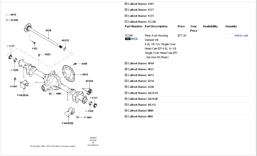

Парни, может я хреново понимаю о чём вы и что такое эти подшипники ступичные (?), но, по-моему, на задних колёсах никаких подшипников, кроме подшипников полуосей возле колёс нет.
На схеме это номер 1225, фордовский номер -- E3TZ 1225-AA

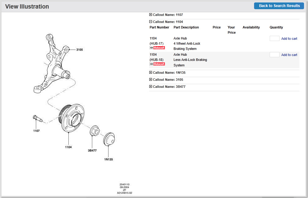

Что касается передних колёс, то наверное подшипник находится в Wheel hub assembly (номер на схеме 1104) -
Фордовский номер этой детали -- 4R3Z 1104-AA
Я прав? Иль нет?

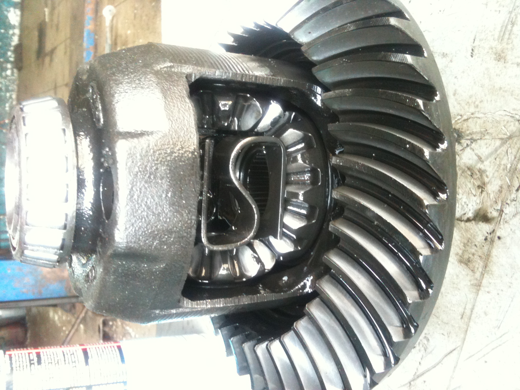

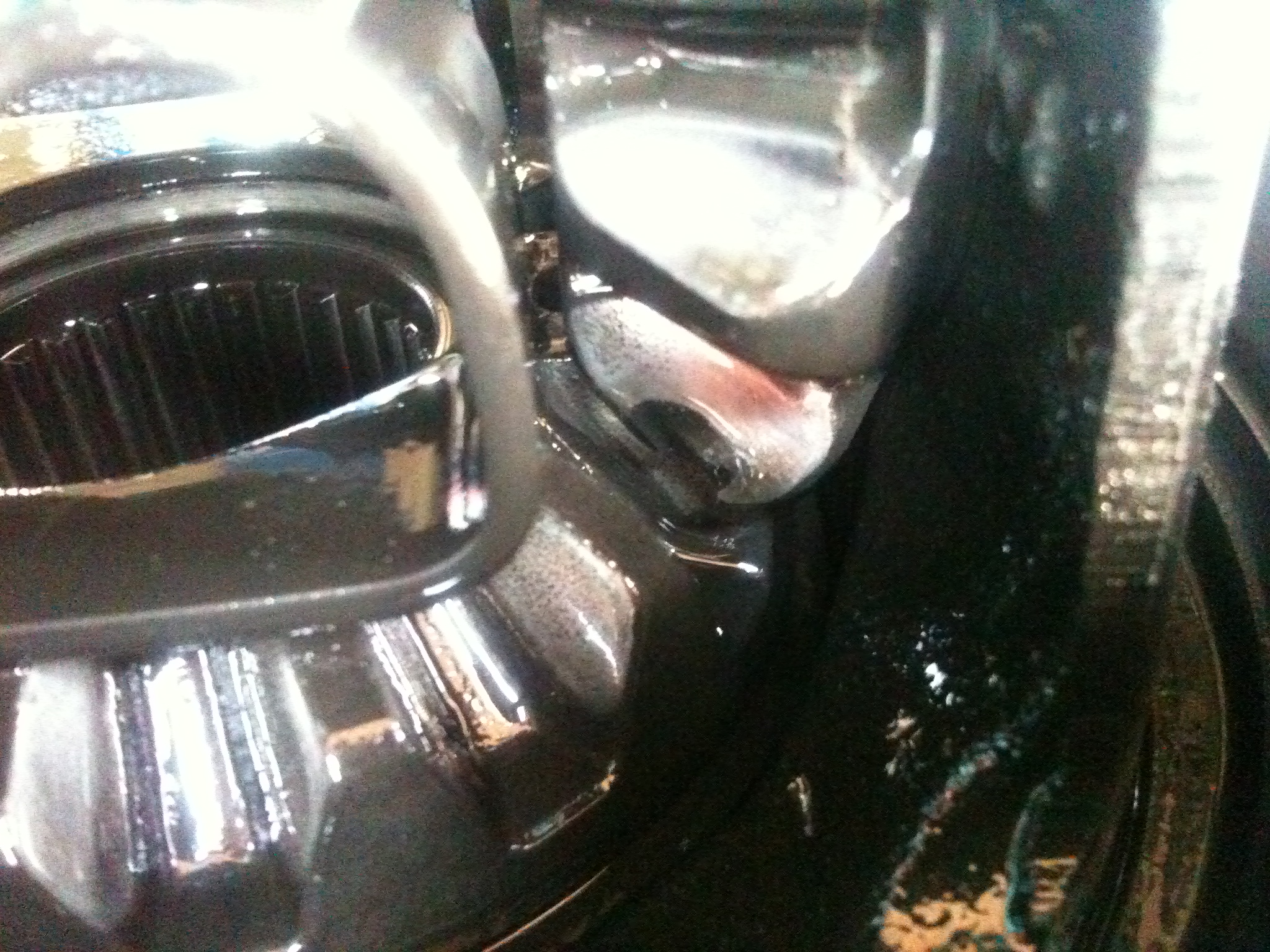

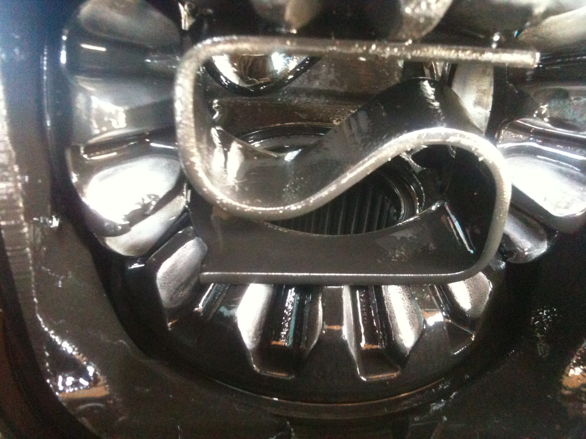

касаемо заднгего моста .... вчера был в амавто (хотел поменять сальники/подшипники в мосту) .... открыли ... сняли дифф.... и вот ЧО я увидел .....
.....после увиденного, моё отношение к машинам в объявлениях о продаже с сотоянием "ХОРОШЕЕ/ОТЛИЧНОЕ" и с пробегом от ~100т.км изменилось на корню........
Главное ведь едет....не хрустит.....не жужит ....... :/ (гудят только подшипники полуосей, которые я поменять и хотел)
