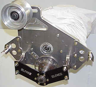

andrey.gtr Опубликовано 4 Августа 2011 Автор Жалоба Опубликовано 4 Августа 2011 нет ли ни у кого фотки модного крепления двигателя на V8 , ПОХОДУ МАТОРЧИК НАНО чуть в перед двинуть? Цитата

root Опубликовано 4 Августа 2011 Жалоба Опубликовано 4 Августа 2011 Возьми фоксовые подушки, они разъемные из 3-х частей. И переделай верхнюю часть под твой 5.4. Цитата
stalnoi_oskal Опубликовано 4 Августа 2011 Жалоба Опубликовано 4 Августа 2011 andrey.gtr писал(а): хотелось бы подсказки по возможности,а не приколы!!!ИМХО без вот такого к-мембера твой новый двигатель не установитьhttp://www.maximummotorsports.com/store/in...products_id=278 Цитата

root Опубликовано 4 Августа 2011 Жалоба Опубликовано 4 Августа 2011 stalnoi_oskal писал(а): Ты думаешь места креплений у них одинаковы?Немного напутал.Но главное что из фоксовых подушек проще всего колхоз налепить.Поскольку они составные. Цитата
stalnoi_oskal Опубликовано 4 Августа 2011 Жалоба Опубликовано 4 Августа 2011 root писал(а): Немного напутал.Но главное что из фоксовых подушек проще всего колхоз налепить.Поскольку они составные.Вот будет весело, когда на скорости за 200 двигло порвет колхозные опоры и соскочит с подрамнмка для него не предназначенного и флексплет или маховик, оторвавшись куда-нибудь улетит, хорошо, если не в водителя или пассажира.ИМХО бывают такие моменты когда колхоз "на глаз" неуместен, и это именно такой случай. Цитата
root Опубликовано 5 Августа 2011 Жалоба Опубликовано 5 Августа 2011 (изменено) Это все конечно правильно. Но самые крепкие опоры ДВС продаются не по ВИН номеру. И сделаны не Моторкрафтом. Изменено 5 Августа 2011 пользователем root Цитата
stalnoi_oskal Опубликовано 5 Августа 2011 Жалоба Опубликовано 5 Августа 2011 root писал(а): Это все конечно правильно.Но самые крепкие опоры ДВС продаются не по ВИН номеру.И сделаны не Моторкрафтом. Проводил испытания? Р.S. у меня установлены модные полиуретановые. Цитата
root Опубликовано 5 Августа 2011 Жалоба Опубликовано 5 Августа 2011 stalnoi_oskal писал(а): Проводил испытания? Р.S. у меня установлены модные полиуретановые.На драгстерах это очевидно)С ПУ вибрации на кузов не передаются? Цитата
stalnoi_oskal Опубликовано 5 Августа 2011 Жалоба Опубликовано 5 Августа 2011 root писал(а): На драгстерах это очевидно)С ПУ вибрации на кузов не передаются?ПУ?На кузов не передается, но и сравнивать не с чем, а вот на двигателе мелкая вибрация. Фокус с установкой на двигатель монеты торцом не проходит. Цитата
BarsV8RT Опубликовано 5 Августа 2011 Жалоба Опубликовано 5 Августа 2011 Много критики господа, на скорости за 200 оно просто так не соскочит.Соскочить оно может на оджигах и проочих бернаутах. Вот посмотрите, как народ обычные волги переделывает в подобие догонялок(ставя газоновский двигатель) колхоз кохозом, а там подушки не преспособленны под такой двигатель,крепеж блока вынесен на 15 см вперед по сравнению с крепежом на балке(двигатель то от грузовика и крепеж у него совершенно иной). Делают длиннющий такой кронштейн г-образный длинной около 15 см и на него крепят подушку двигателя. С виду очень хрупкая конструкция, но ездит и отжигает. Цитата
