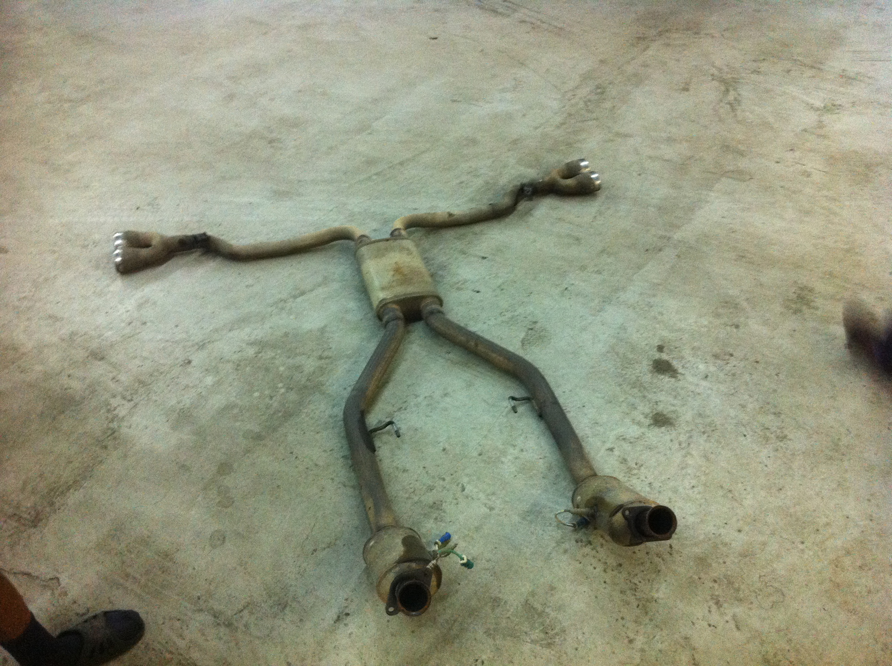

Switch-2k Опубликовано 29 Августа 2011 Автор Жалоба Опубликовано 29 Августа 2011 Собственно нашел вариант борьбы с металлическим звоном на бескатализаторной системе и чтобы выдерживают launch, поэтому, с удовольствием заберу два катализатора в любом, желательно убитом состоянии (живые катализаторы как то жалко потрошить) для экспериментов, основной критерий: не гнилой корпус, нужен именно он. Так как вся система у меня заварена, то нужны именно родные катализаторы на GT 05+ Цитата

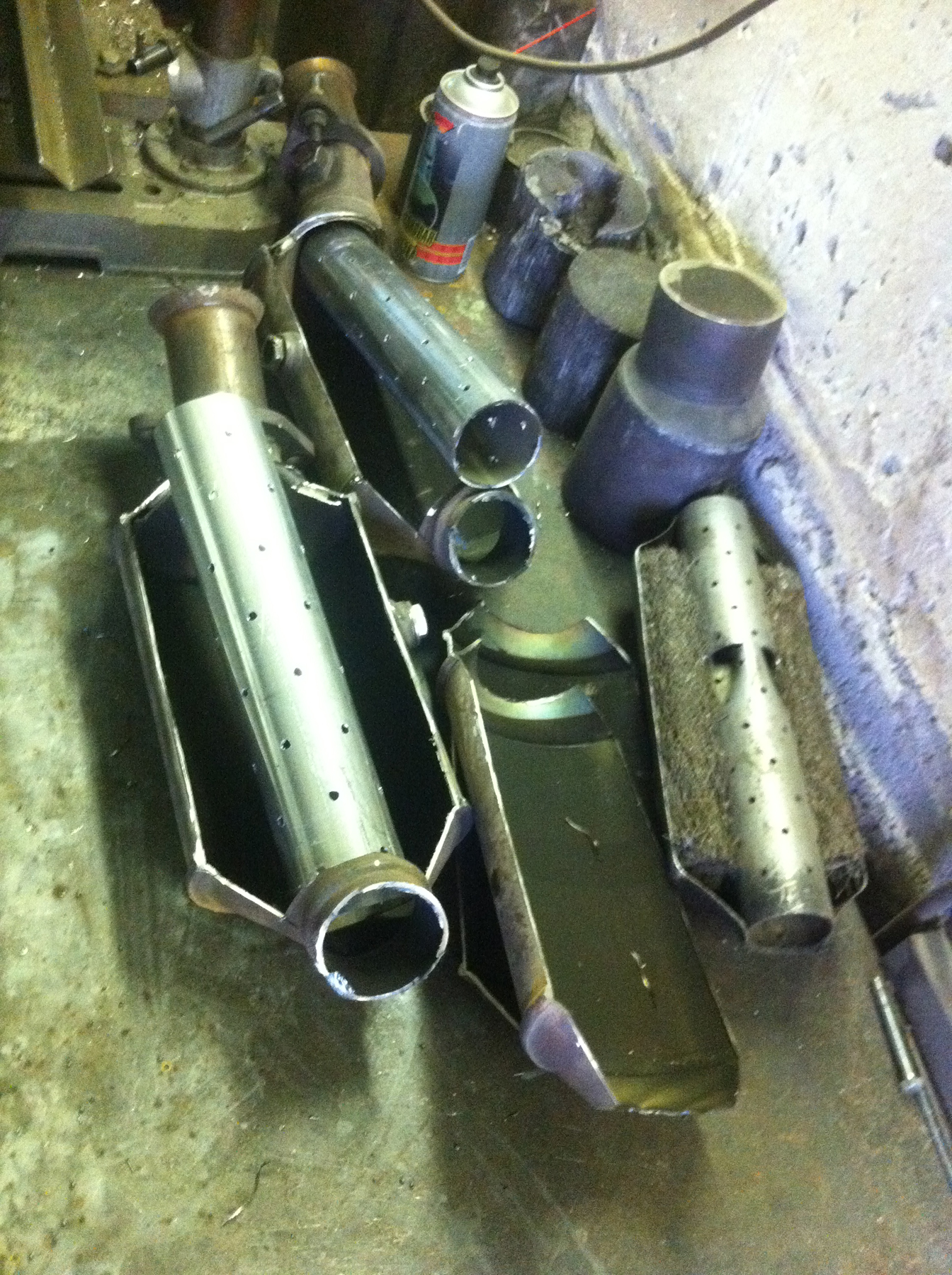

Switch-2k Опубликовано 31 Августа 2011 Автор Жалоба Опубликовано 31 Августа 2011 (изменено) Выбить начинку???Нет, я имел глупость именно это сделать и все. Результат: газы там застряют, звук резонирует и на выходне почти никакого прироста, только обороты туже набираются (что в драге мне стало привозит корпус-два от той машины которая до этого в ровень со мной шла), а звук...извините за нецензуру, но этож пэсдэц! МКАД, динамичная езда, и я понимаю что рядом едет убитый КАМАЗ, НО Я ГРОМЧЕ! Причем так противно громче (не рык а как будто два дизеля прямоточных под капотом) что народ расступается за три машины впереди от меня. Больше 3 500 оборотов хоть вешайся.Кстати банки есть и выход таков: внутрь корпуса катализатора перфарированная трубка (с дырками тоесть) а все остальное пространство металлической решеткой набить. Такая конструкция по идее не сильно ухудшает проходимость, но при этом должна значительно убрать тот самы металлический звон и высокие частоты. И при Launch тоже ничего не должно развалиться. По сути это пламегаситель.Надеюсь поможет. Если нет то в добавок SLPшные резонаторы поввариваю, потому что меня начинают спрашивать не дизель ли стоит... Изменено 31 Августа 2011 пользователем Switch-2k Цитата
Арсений Опубликовано 31 Августа 2011 Жалоба Опубликовано 31 Августа 2011 А я бы вварил куски прямых труб для пробы. Звон уйдёт точно, если это резонирует корпус катализаторов. Цитата
Switch-2k Опубликовано 31 Августа 2011 Автор Жалоба Опубликовано 31 Августа 2011 А я бы вварил куски прямых труб для пробы. Звон уйдёт точно, если это резонирует корпус катализаторов.Не ну когда спросил что может убрать звон? Почему только сейчас я получил этот ответ?!!!! Да уже поздно каты модифицированы и на полпути к установке в машину. Если устроит то гуд если нет, то будем плясать дальше...SLP резонаторы скоро прийти должны, вварю и их ***...Вообще гринго америкосовские удивили... Маффлер у меня один по середине и типа x-pipe так вот до него стоят стандартные трубы 2,5" а после него они чудесным образом МЕНЬШЕ!!! походу они 2,25" или даже 2", более того изгиб труб ровно 90 градусов и сделан в лоб, не думая о потоке воздуха, тоесть оп и поворот а не небольшой дугой для лучшей проходимости...короче я удивляюсь как я вообще борлу догоняю если у меня столько нюансов... Цитата
Switch-2k Опубликовано 2 Сентября 2011 Автор Жалоба Опубликовано 2 Сентября 2011 Чуда не произошло, металлический звон не ушел Но из плюсов следует отметить что теперь звук более менее человеческий, именно рык а не шум как от дизеля, хотя, тем не менее не устраивает...жду резонаторы от SLP, посмотрю как устроены, возможно вварю и их тоже, ...или....Launch там никому не нужен? Цитата
Switch-2k Опубликовано 5 Сентября 2011 Автор Жалоба Опубликовано 5 Сентября 2011 (изменено) В общем чтобы было ясно что сделал с катами приланаю фото. Там справа лежит образец внутренности такой конструкции а пустая банка с перфарированной трубкой это моя в процессе... Изменено 5 Сентября 2011 пользователем Switch-2k Цитата
