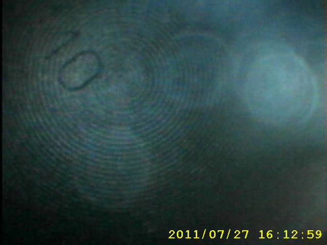

Vadim_TLT Опубликовано 26 Августа 2011 Автор Жалоба Опубликовано 26 Августа 2011 (изменено) Сень, цвет нагара говорит, что смесь скорее черезчур богатая. А если ты про звездочки, то огорошу тебя, такая кривая обработка поршней мне знакома...Вот фото соседнего поршня, нормального, где свеча не развалилась! Так что те "звездочки" от кусков изолятора! Изменено 26 Августа 2011 пользователем Vadim_TLT Цитата

Naz Gul Опубликовано 26 Августа 2011 Жалоба Опубликовано 26 Августа 2011 Продублировал на почту. Очень не люблю эту фразу, но тем не менее: "я же говорил!". Пока что всё совпадает с моими догадками относительно причин и последствий, позволю себе предположить дальнейшие действия. Снимите двигатель, снимите головки. Наверняка под замену выпускные клапаны и сёдла клапанов (они, согласно сервисмануалу, могут меняться) в повреждённых цилиндрах. Впускные клапана стоит осмотреть, но наверняка с ними ничего не случилось. А вот с поршнями вопрос. С одной стороны, повреждения, полученные ими минимальны и в прочности они нисколько не потеряли; с дугой стороны, острые кромки у выбоин - потенциальные очаги детонации, и в обычном атмосферном или даже в простом шелбовском 5,4 на это можно было бы со спокойной душой забить. Но это же Super Snake, с таким уровнем форсировки уже мелочей быть не может, и, несмотря на всегда нежелательное вмешательство лишний раз в поршневую, скорее всего поршни придётся также заменить. Ну и цилиндр тоже нужно будет осмотреть: осколки могли попасть в зазор между поршнем и цилинром и если это проигнорировать, то это в будущем может доставить немало проблем. P.S. Очень обидно конечно, единственный Super Snake в России и так нелепо погиб; даже не от палёного бензина, а просто от незнания . Чтож, пренебрежение Owner Manual'ами заставляет рано или поздно курить Repair Manual'ы. Цитата
