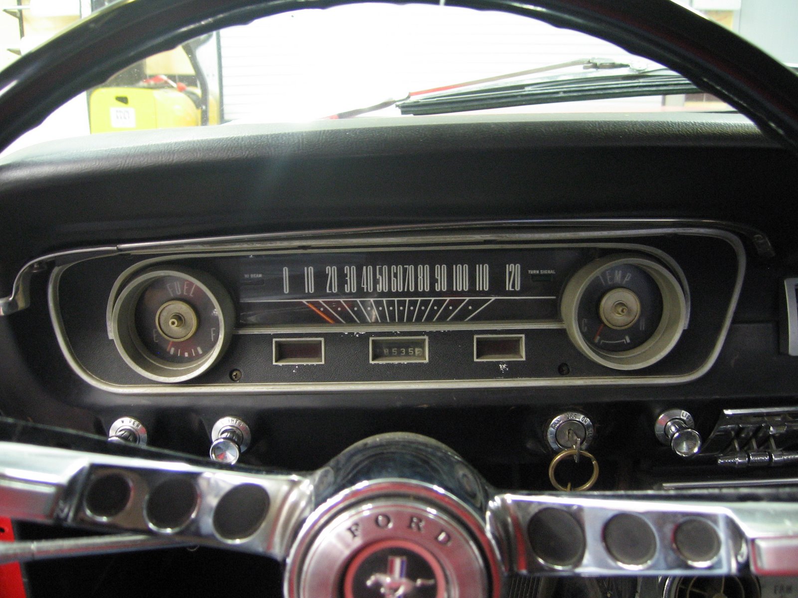

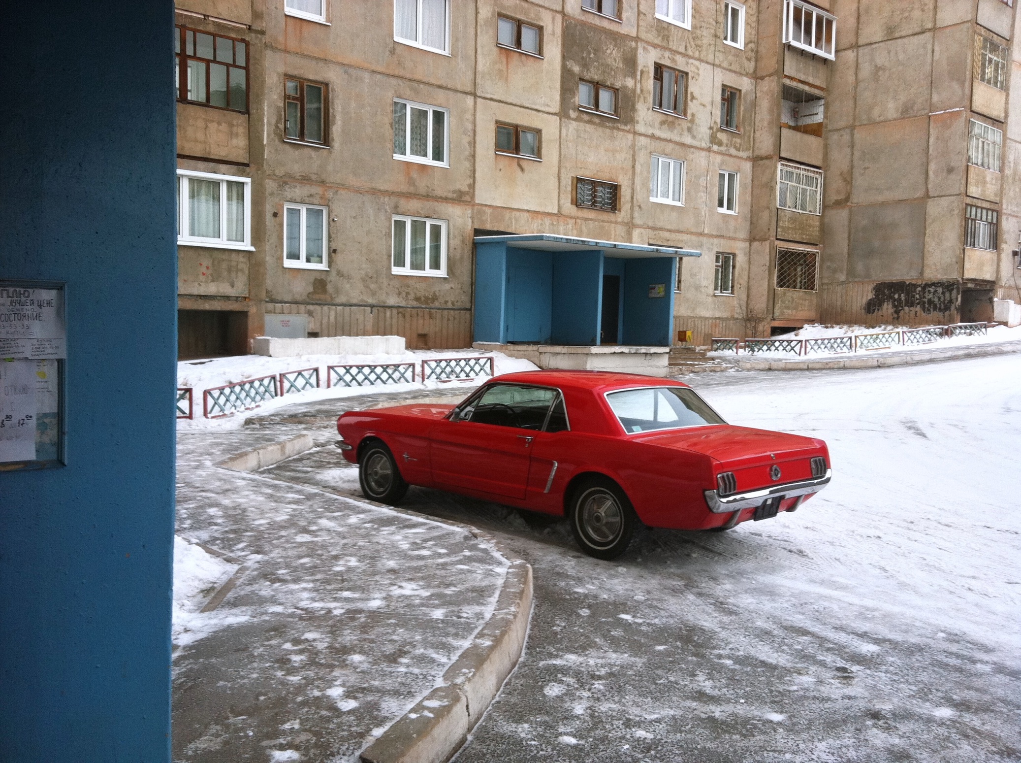

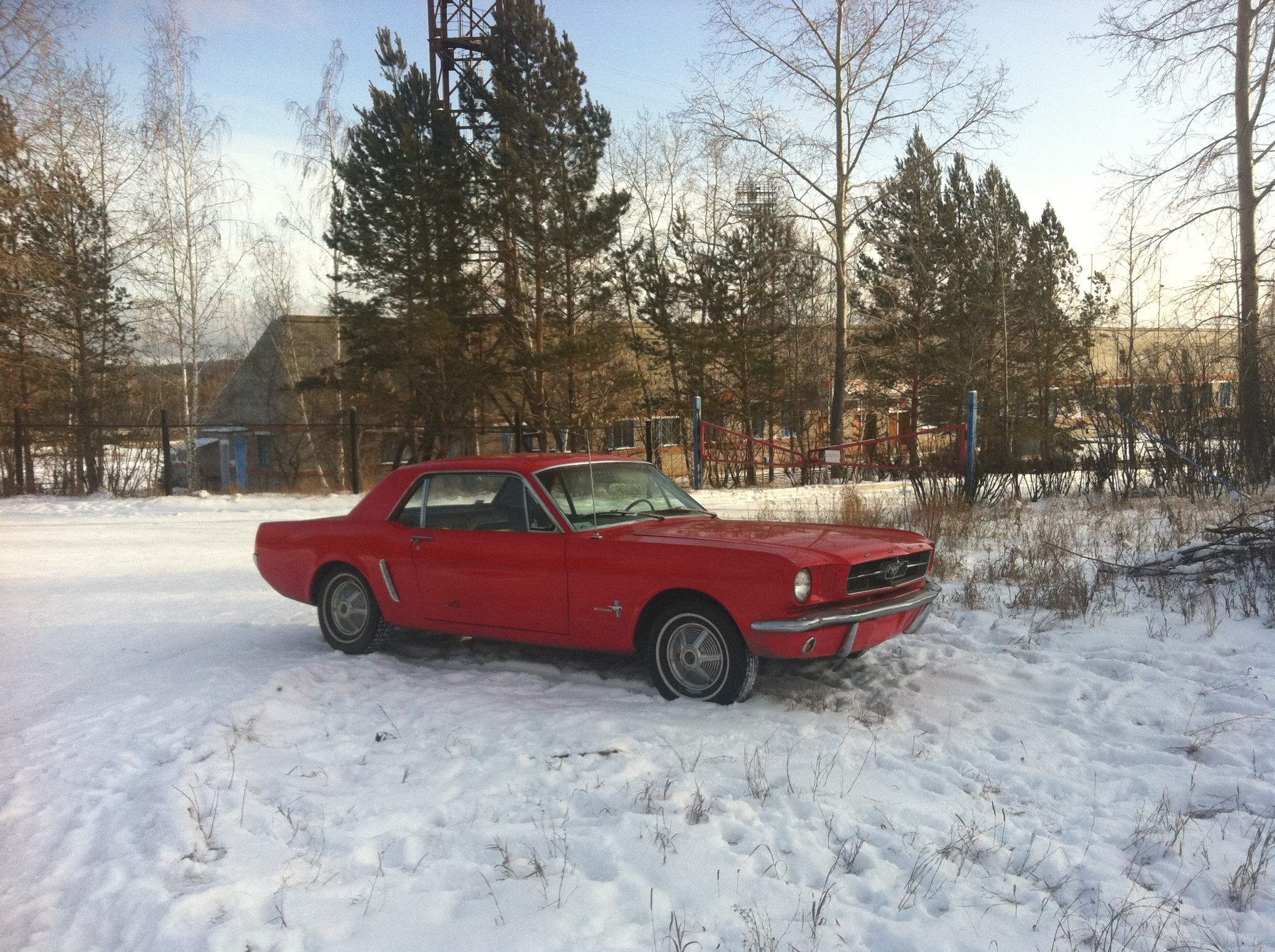

Budda 0 Опубликовано 27 Ноября 2011 Жалоба Поделиться Опубликовано 27 Ноября 2011 (изменено) Вопрос с двигателем почти решился (спасибо SPITFIRE) 302 HO + AOD (e)Добрый день,приобрел форд мустанг 65 год двигатель Т 200 cdi-6 расскажи что и как начинать, где.. с чего.. Заранее спасибоЭто моя машинка в сибири Изменено 27 Ноября 2011 пользователем Budda Цитата Ссылка на сообщение Поделиться на других сайтах
burim 0 Опубликовано 27 Ноября 2011 Автор Жалоба Поделиться Опубликовано 27 Ноября 2011 Добрый день,приобрел форд мустанг 65 год двигатель Т 200 cdi-6 расскажи что и как начинать, где.. с чего.. Заранее спасибоЭто моя машинка в сибириПоздравляю ! Вопросы на личку, чем смогу помогу ! А сюда можно побольше фото ! Цитата Ссылка на сообщение Поделиться на других сайтах
Mus007 5 Опубликовано 27 Ноября 2011 Жалоба Поделиться Опубликовано 27 Ноября 2011 Добрый день,приобрел форд мустанг 65 год двигатель Т 200 cdi-6 расскажи что и как начинать, где.. с чего.. Заранее спасибоя бы посоветовал двигательV8, а так тебе решать...ПОЗДРОВЛЯЮ!!!!!мало тут старичков!также вопросы, сколько машин в семье? чего ты хочешь от 65----как использовать будешь? Цитата Ссылка на сообщение Поделиться на других сайтах
Budda 0 Опубликовано 28 Ноября 2011 Жалоба Поделиться Опубликовано 28 Ноября 2011 (изменено) я бы посоветовал двигательV8, а так тебе решать...ПОЗДРОВЛЯЮ!!!!!мало тут старичков!также вопросы, сколько машин в семье? чего ты хочешь от 65----как использовать будешь?я конечно за V8 в семье две машины, данный авто для себя, т.е. выходной или вечером.. не для гонок, но и не хочется чтоб жигули обгоняли Изменено 28 Ноября 2011 пользователем Budda Цитата Ссылка на сообщение Поделиться на других сайтах
Barracuda 2 Опубликовано 15 Декабря 2011 Жалоба Поделиться Опубликовано 15 Декабря 2011 Какая прелесть поздравляем Цитата Ссылка на сообщение Поделиться на других сайтах
stalnoi_oskal 1 Опубликовано 21 Декабря 2011 Жалоба Поделиться Опубликовано 21 Декабря 2011 (изменено) я конечно за V8 в семье две машины, данный авто для себя, т.е. выходной или вечером.. не для гонок, но и не хочется чтоб жигули обгоняли Отличный авто, цвет удачный. Он мне нравится даже больше чем "быстрожопый".Разве сейчас он не обгоняет отечественный автопром? Свап V8 - правильное направление. Изменено 21 Декабря 2011 пользователем stalnoi_oskal Цитата Ссылка на сообщение Поделиться на других сайтах
