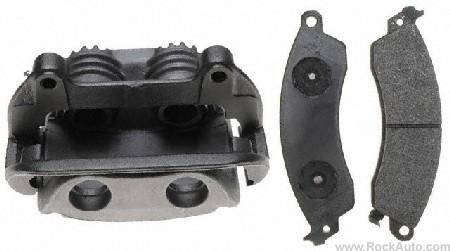

Disturbed Опубликовано 1 Августа 2012 Жалоба Опубликовано 1 Августа 2012 (изменено) как вариант под COBRA:http://www.rockauto.com/catalog/x,carcode,...3,parttype,1704-суппорт левый RAYBESTOS Part # RC10604-суппорт правый RAYBESTOS Part # RC10603 http://www.rockauto.com/catalog/x,carcode,...3,parttype,1896-диск тормозной левый RAYBESTOS Part # 66844PL-диск тормозной правый RAYBESTOS Part # 66844PRhttp://www.rockauto.com/catalog/x,carcode,...3,parttype,1792-шланг тормозной левый RAYBESTOS Part # BH380366-шланг тормозной правый RAYBESTOS Part # BH380365по моим скромным подсчетам не очень дорого выходит Изменено 1 Августа 2012 пользователем Disturbed Цитата
