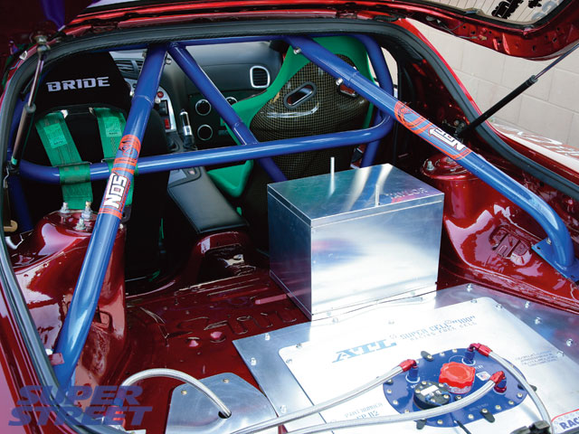

Pingvinov Опубликовано 18 Марта 2012 Жалоба Опубликовано 18 Марта 2012 (изменено) Еще в этом деле супер-важна изоляция.Потому что машины полностью сгорают за 15 минут.Я, когда прокладывал плюсовой кабель через салон (пустить его по улице, как советовала американская инструкция, я не решился), тоже был озабочен вопросом его тщательной изоляции. Кабель там использован весьма толстый. Я заметил, что его внешний диаметр почти точно соответствует внутреннему диаметру пластикового армированного садового шланга. Я купил кусок шланга соответствующей длины и с мылом засунул кабель в шланг. Так и проложил от багажника до самого моторного отсека. Думаю, такую изоляцию будет перетереть непросто. Изменено 18 Марта 2012 пользователем Pingvinov Цитата
SanekRotary Опубликовано 18 Марта 2012 Жалоба Опубликовано 18 Марта 2012 (изменено) Вот вы даёте... Устроили из простейшей темы целую битву К чему споры то? Всё просто: 1.Ведём от сток плюса сварочный кабель до багажника. 2.Делаем крепление под аккумулятор в багажнике. 3.Ставим аккумулятор, ищем место под минус. Желательно сделать дополнительную разминусовку (пару кабелей от минуса к разным точкам кузова под обшивкой, что-бы замаскировать). 4.Подключае всё это. 5.Profit. Какие нафиг там вычисления, не пойму. Стоит крутая музыка?! Ок! По одной стороне пускаем провода от аккустики, по другой силовые кабели. Не забываем, есть ещё центр. З.ы.: на последней фото увидел бокс под аккум, лодочный правда. Отцу на днюху семьёй такой дарили в комплекте с аккумом и мотором. Аллюминиевый бокс будет покруче чем пластик, правда сам пока не сделал, но что-то подобное делают умные люди. итп Не путайте человека, всё гораздо проще чем вы это представляете Изменено 18 Марта 2012 пользователем SanekRotary Цитата
Pingvinov Опубликовано 19 Марта 2012 Жалоба Опубликовано 19 Марта 2012 З.ы.: на последней фото увидел бокс под аккум, лодочный правда. Отцу на днюху семьёй такой дарили в комплекте с аккумом и мотором. Аллюминиевый бокс будет покруче чем пластик, правда сам пока не сделал, но что-то подобное делают умные люди.Если поставить бокс на лодку, он сразу станет лодочным , а пока стоит на машине, он автомобильный. Покупал я его в Саммите. Это каталог не совсем для любителей рыбалки.Сейчас этот коробок я уже снял и сменил на алюминиевый. Ежели кому пластмассовый нужен, то обращайтесь ). Цитата
BarsV8RT Опубликовано 19 Марта 2012 Жалоба Опубликовано 19 Марта 2012 Сергей, а в чем заключается причина замены? Цитата
SanekRotary Опубликовано 19 Марта 2012 Жалоба Опубликовано 19 Марта 2012 Если поставить бокс на лодку, он сразу станет лодочным , а пока стоит на машине, он автомобильный. Покупал я его в Саммите. Это каталог не совсем для любителей рыбалки.Сейчас этот коробок я уже снял и сменил на алюминиевый. Ежели кому пластмассовый нужен, то обращайтесь ).Да бокс любой нужен, у меня один раз аккум уже взрывался Хорошо тогда под капотом ещё стоял.З.ы.: алюминиевый сам делал или готовый покупал? Цитата
Pingvinov Опубликовано 19 Марта 2012 Жалоба Опубликовано 19 Марта 2012 Сергей, а в чем заключается причина замены?Во-первых, пластмассовый был великоват. Аккумуляторы порядком меньше.Во-вторых, неземная красота )).Алюминиевый купил готовый. Цитата
