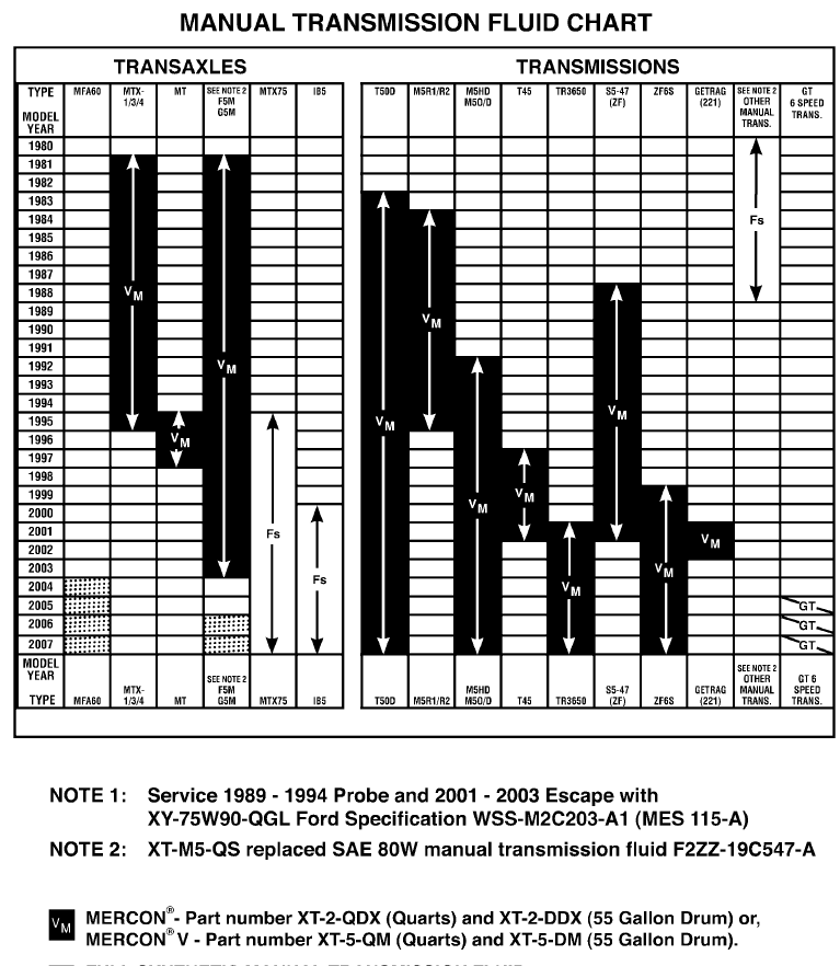

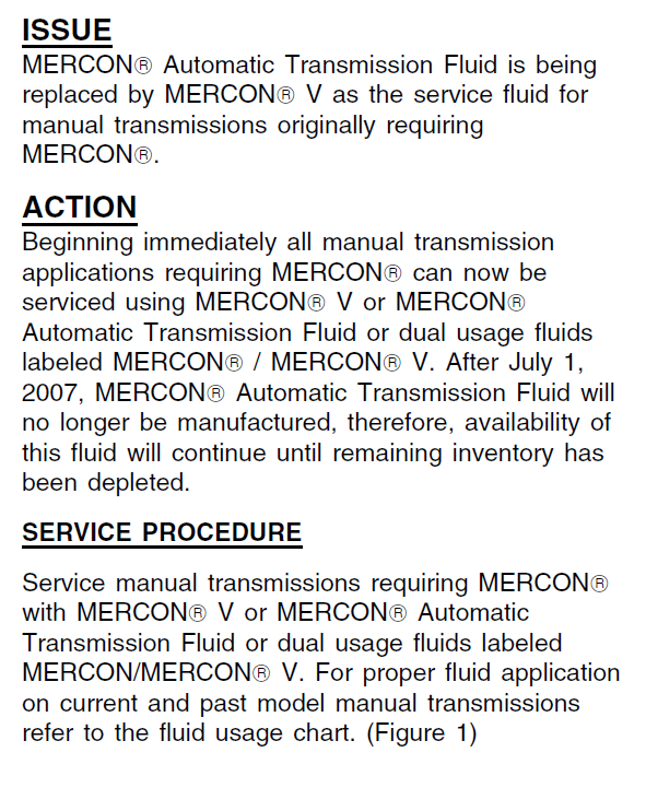

В 17 сообщении этот ТСБ выложен, официальный фордовский документ, который имеет вес не только при повседневном обслуживании машин, но и при разрешении гарантийных случаев. Какие вам еще новости из-за бугра нужны.
Машину завод выпускает, ничего о ней не зная, кроме теоретических расчетов и 4х недельных испытаний. В процессе эксплуатации выявляются болячки или прочие обстоятельства которые требуют переработки. В данном случае - это смена эксплуатационной жидкости. Из-за этого никто не будет перепечатывать миллионный тираж книжек для водителей, а выпустят общий документ - Технический Сервисный Бюллетень - который автоматом заменяет предыдущие спецификации.
Вам что непонятна фраза - что меркон меняется на меркон5?
Вы в таблицах не сильны?
