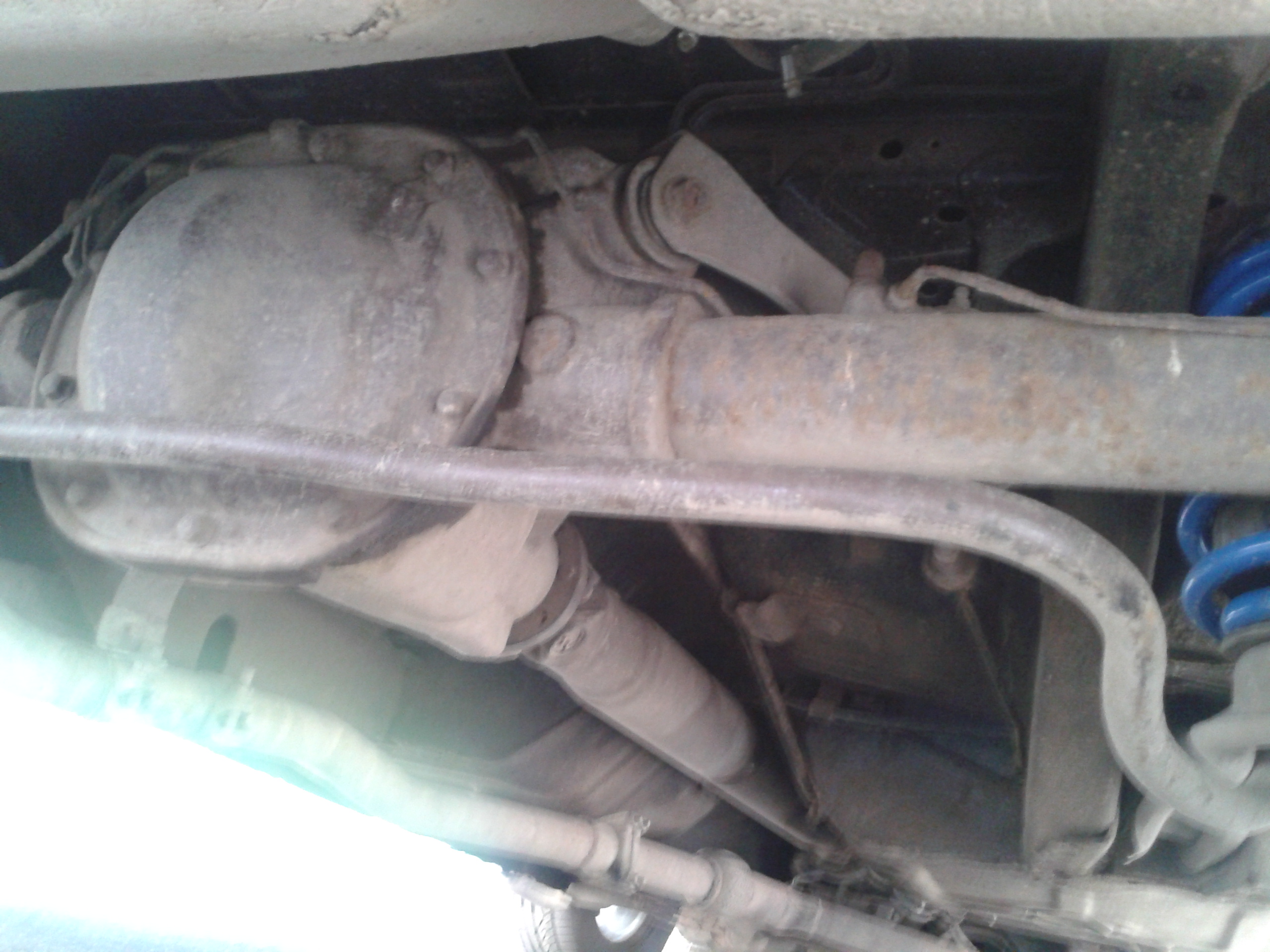

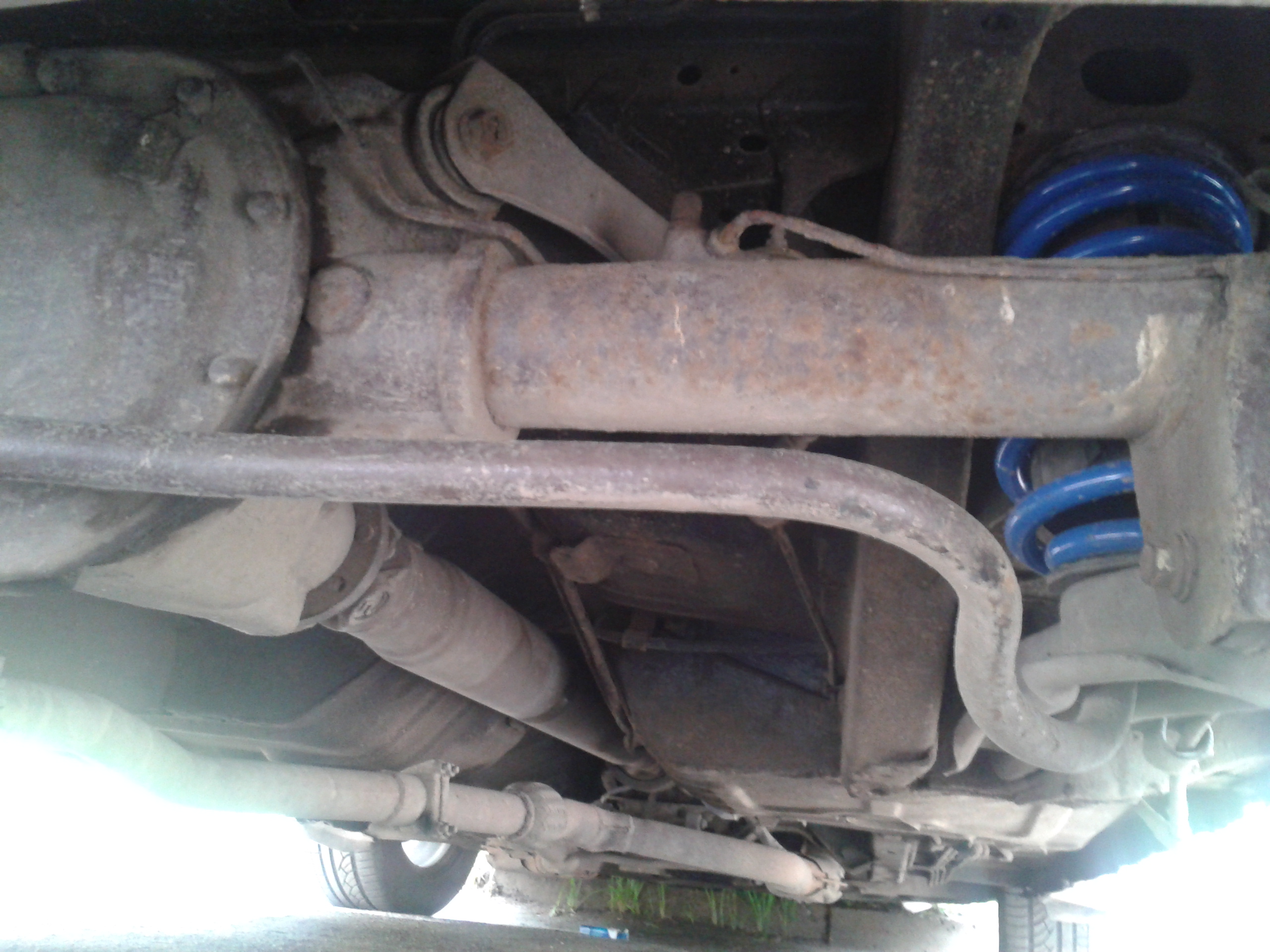

извините за миллион вопросов))), а у меня случайно не кобровский мост????
Ссылка на сообщение
Поделиться на других сайтах
если имеется ввиду IRS то нет, не кобровский
Денис подскажи пожалуйста на кобрах 1995 какой мост стоял??? и что за мост у меня?? я мало в этом понимаю пока, но жажду информации)) где то слышал чт она В6 не ставиласьь тяга поперечной устойчивости, а у меня стоит!? так ли это

Балка от штатной независимой задней подвески (IRS - independent rear suspension) от кобры

Круто))) НУ это только 99-04, (http://www.ebay.com/itm/2003-2004-Mustang-Cobra-IRS-8-8-SVT-Complete-99-01-31-spline-Independant-susp-/160811751644?hash=item25712098dc&item=160811751644&pt=Motors_Car_Truck_Parts_Accessories&vxp=mtr#ht_12361wt_1026) я правильно понял?? на 94-97 такого не было!?
