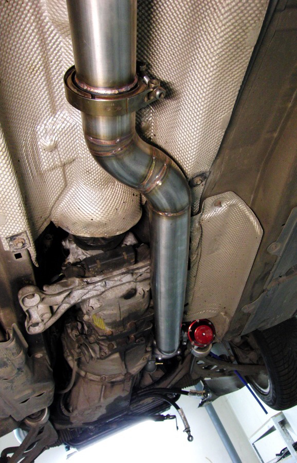

Memphis Опубликовано 8 Июля 2012 Жалоба Опубликовано 8 Июля 2012 Кто-нибудь знает, где можно найти подобный термоизолирующий материал? Хочу изолировать салон от высокой температуры мотора, выхлопа и КПП. В интернете ничего подобного не нашел, только материалы предназначеные для утепления/охлаждения домов - высоких температур, влаги, масла и прочих автомобильных атрибутов они не переживут. Цитата
кардан Опубликовано 8 Июля 2012 Жалоба Опубликовано 8 Июля 2012 Кто-нибудь знает, где можно найти подобный термоизолирующий материал? Хочу изолировать салон от высокой температуры мотора, выхлопа и КПП. В интернете ничего подобного не нашел, только материалы предназначеные для утепления/охлаждения домов - высоких температур, влаги, масла и прочих автомобильных атрибутов они не переживут. Андрюх , это орбычный аллюминиевый лист 0.5 мм толщиной , рифлёный , ставится заводом изготовителем , не сильно защищает , чтобы изолировать от температуры между ним и кузовом нужно укладывать азбестовый мат , можно в принципе всё это добро изготовить но есть термрлента которая будет дешевле и проще в монтаже Цитата
