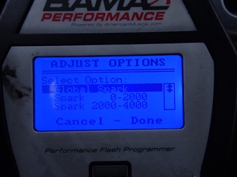

M`Fro Опубликовано 17 Декабря 2017 Жалоба Опубликовано 17 Декабря 2017 (изменено) А можно вопрос? При смене прошивки на другой бенз при помощи Бамы SCT-SF3 произошел не то сбой, не то моя (по несусветной дурости, незнанию английского и тюнинговых настроек) ошибка, в итоге в процесс смены бензина стало вклиниваться следующее окно. После чего на 92 он либо сразу же глохнет либо не проезжает более пяти метров - обороты падают - глохнет. На 98-ой прошивке заводится и холостые держит сносно, но при езде, если постоянно не газовать опять-таки глохнет. Как исправить? Куда нажимать? (Если вообще это еще исправимо.) Если верно догадываюсь сбилась какая-то настройка связанная со свечами и впрыском. Изменено 17 Декабря 2017 пользователем M`Fro Цитата
technoengines Опубликовано 17 Декабря 2017 Жалоба Опубликовано 17 Декабря 2017 (изменено) Окно - опции настройки поправки зажигания. А дальше только гадать, неизвестно что там накручено. Возможно global spark накрутили вот и не работает Изменено 17 Декабря 2017 пользователем technoengines Цитата
minsk_motor_05 Опубликовано 17 Декабря 2017 Жалоба Опубликовано 17 Декабря 2017 использовать дефолтные настройки в этом окне а проблема похожа на необученный дроссель. ключ в положение "on", дождаться, пока погаснут все лампочки, машину не заводить. затем 3-5 раз медленно педаль газа "от края до края" выжать. потом ключ в "off". Цитата

M`Fro Опубликовано 17 Декабря 2017 Жалоба Опубликовано 17 Декабря 2017 6 часов назад, mrak88bes сказал: если после Алона ты ни разу не меняла прошивки, то звони ему. Меняла и не раз, но такого не было. И этих "spark 0-2000, 2000-4000" раньше не вылезало. Это что вообще означает и которое значение может быть нормой для ГТ? Цитата
Harper Опубликовано 17 Декабря 2017 Жалоба Опубликовано 17 Декабря 2017 2 часа назад, M`Fro сказал: Это что вообще означает и которое значение может быть нормой для ГТ? Это Угол Опережения Зажигания. https://support.bamaperformance.com/hc/en-us/articles/215566763-When-loading-a-tune-I-get-asked-to-adjust-options-What-are-these-options- Цитата
