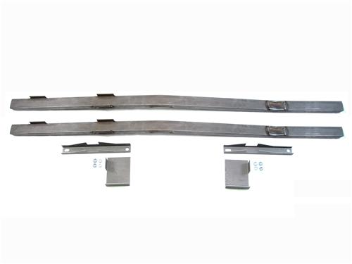

CheCat Опубликовано 9 Августа 2014 Жалоба Опубликовано 9 Августа 2014 Просто прямоугольный профиль, ничегошеньки там сложного нет - бывают прямые как палка, а бывают повторяющие изгибы днища. И те и другие не уменьшают дорожный просвет.Вот я сегодня начал процесс: Цитата

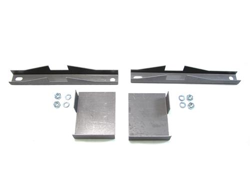

Frankie Опубликовано 10 Августа 2014 Жалоба Опубликовано 10 Августа 2014 А я вчера заказал вот такиеhttp://www.latemodelrestoration.com/item/LRS-FULLSUBS/79-04-Mustang-Full-Length-Bare-Subframe-Connectors Заказал через Академию, вышло 5960 морем Цитата

Тимофей Опубликовано 8 Апреля 2015 Жалоба Опубликовано 8 Апреля 2015 (изменено) Просто прямоугольный профиль, ничегошеньки там сложного нет - бывают прямые как палка, а бывают повторяющие изгибы днища. И те и другие не уменьшают дорожный просвет.Вот я сегодня начал процесс:WP_20140809_001.jpgну какие результаты то? Какой профиль брал? Если там где ты приварил профиль, приварить болты короткие по два, на 12. Чтобы были сьемные полностью, возможно так? Стоит ли? И можешь дать размеры опоры, что к сидениям крепится? Изменено 8 Апреля 2015 пользователем Тимофей Цитата
CheCat Опубликовано 6 Мая 2015 Жалоба Опубликовано 6 Мая 2015 ну какие результаты то? Какой профиль брал? Если там где ты приварил профиль, приварить болты короткие по два, на 12. Чтобы были сьемные полностью, возможно так? Стоит ли? И можешь дать размеры опоры, что к сидениям крепится? Я купил готовые.Болты фигня, жесткости не дадут.Смысла в съемных нет - они ничему совершенно не мешают, и дорожный просвет не уменьшают. Сабфреймы не зря пендосы ставят в списке начальных доработок - очень полезная и даже приятная вещь, пока не поставишь, не поймешь. Мой после их установки стал более сбитым и крепким по ощущениям. Цитата
Тимофей Опубликовано 6 Мая 2015 Жалоба Опубликовано 6 Мая 2015 ну какие результаты то? Какой профиль брал? Если там где ты приварил профиль, приварить болты короткие по два, на 12. Чтобы были сьемные полностью, возможно так? Стоит ли? И можешь дать размеры опоры, что к сидениям крепится?Я купил готовые.Болты фигня, жесткости не дадут.Смысла в съемных нет - они ничему совершенно не мешают, и дорожный просвет не уменьшают. Сабфреймы не зря пендосы ставят в списке начальных доработок - очень полезная и даже приятная вещь, пока не поставишь, не поймешь. Мой после их установки стал более сбитым и крепким по ощущениям. А , блин. я думал на картинке сам изготавливал. Вроде как безраздницы сам сделал или купил. Охото самому сварить. Цитата
CheCat Опубликовано 7 Мая 2015 Жалоба Опубликовано 7 Мая 2015 (изменено) А , блин. я думал на картинке сам изготавливал. Вроде как безраздницы сам сделал или купил. Охото самому сварить. Сначала платишь за сабфреймы, потом за доставку, а потом видишь, что привез из штатов просто прямоугольный профиль.. Так и появляются мысли, что проще изготовить. Изменено 7 Мая 2015 пользователем CheCat Цитата
