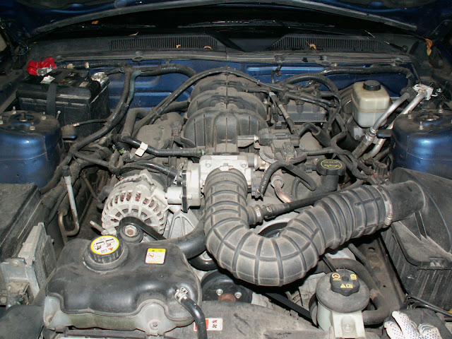

viper83 Опубликовано 22 Октября 2012 Жалоба Опубликовано 22 Октября 2012 Как и говорил, начал вчера... Все детали процесса будут позже.Начало истории и немного соплей ЗдесьВот пока что немного мяса...Разобрал все нахрен. Пока запощу несколько фоток - описывать буду позже.И понеслась!!!!!!!!!!Сегодня завершаю разбор и завтра - послезавтра снимаю v6 и ставлю v8 Цитата
