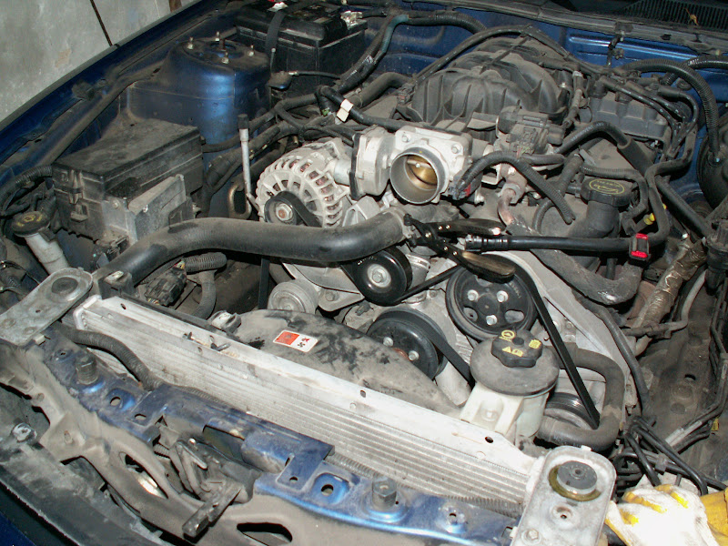

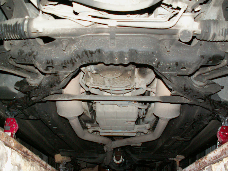

viper83 Опубликовано 4 Ноября 2012 Автор Жалоба Опубликовано 4 Ноября 2012 Здесь используется хитрый разъем на трубках, для рассоединения которого я приобрел вот такой наборчик.После отсоединения трубки в районе кондея, вытекла вот такая кислотная жижа)Вот так выглядит трубка кондея v6. К слову, на v8 вместо одной используется 2 трубки, потому что компрессор находится на другой стороне мотора.После этого я отсоединил топливную трубку от топливной рампы. Здесь не пришлось прибегать к использованию хитрых съемников ? форд почему-то применил очень простой разъем.Теперь можно перейти к отсоединению от радиатора расширительного бачка гидроусилителя.Также с нижней правой части радиатора я отсоединил еще одну трубку кондиционера, которая идет из салона.Казалось бы, теперь можно снимать радиатор, но нет ? остались еще трубки охлаждения масла коробки. Для тех, у кого механика, этот пункт можно пропустить, поскольку этих трубок просто нет. Честно говоря, я так и не понял, как отсоединить эти трубки от радиатора, поэтому я решил открутить их от коробаса и вытаскивать радиатор вместе с ними.Здесь пришлось немного попотеть, потому что нормальному доступу препятствуют катализаторы.Так что я решил снять и их, благо сделать это довольно просто. Катализаторы и y-pipe идут одним здоровенным блоком.После этого открылась отличная возможность отсоединить трубки охлаждения масла от коробки.Все, теперь ништо не мешает снять блок радиаторов (а их там 3) с машины. Точнее, мешали все те же трубки, болтающиеся под машиной, но в итоге я победил и их.Далее я отсоединил трубку EGR, которая с одной стороны входит во впускной коллектор, а с другой ? в выпускной.После этого я снял блок катушек зажигания вместе со всеми ВВ проводами.Теперь двигатель предстал передо мной вот в таком виде.Отлично!!! Можно снимать впускной коллектор! Что я незамедлительно и сделал, благо нужно открутить всего несколько легкодоступных болтов. Цитата

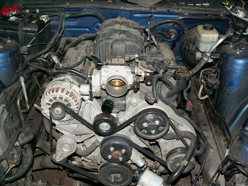

viper83 Опубликовано 4 Ноября 2012 Автор Жалоба Опубликовано 4 Ноября 2012 Коллектор занял место в отдельной коробке.На этом этапе не забудьте заткнуть входные каналы голов тряпочками, чтобы туда чего не упало.Теперь самое время отсоединить трубки печки, идущие в салон, от патрубков, которые расположены на двигателе.Отсоединяем разъемы моторной проводки от компа, от части салонной проводки и от блока предохранителей.Также не забываем про ту часть проводки, что идет на аккум. Закидываем проводку, чтобы не мешалась, на движок.Отсоединяем от бачка гидроусилителя толстый шланг, который идет на насос. От рулевой рейки откручиваем трубку гидравлической магистрали, которая идет от насоса гидроусилителя.Теперь самое время снять кардан и отсоединить от коробки тросик селектора АКППВсе ? двигатель с коробкой готов к снятию Цитата
