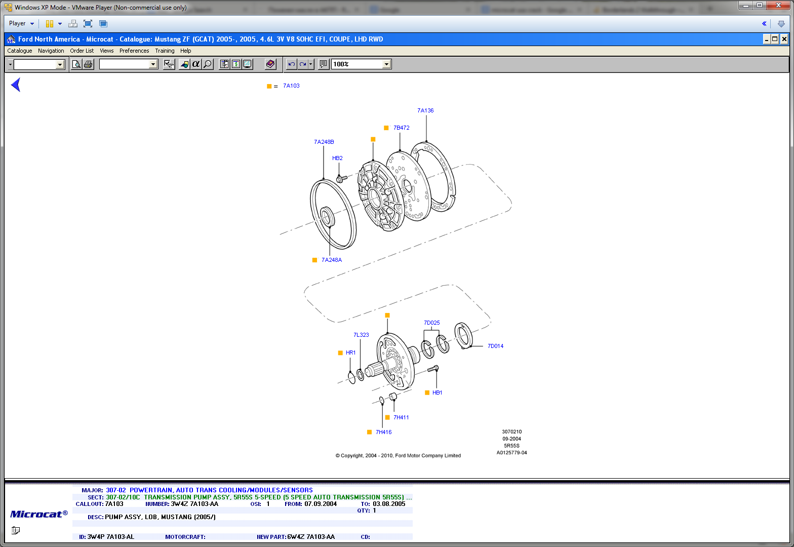

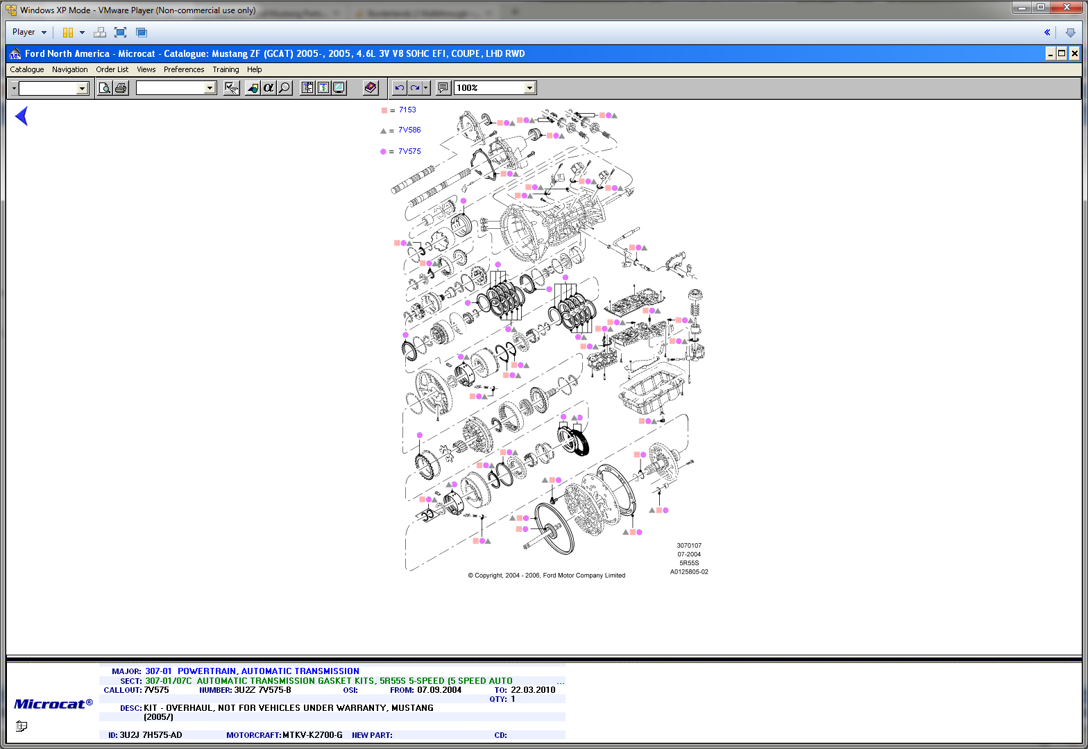

KillBill Опубликовано 22 Января 2013 Жалоба Опубликовано 22 Января 2013 (изменено) Ребят, а не подскажете еще партнамберы на нужные OEM запчасти? Или каталог где можно коробку по частям посмотреть? На фордпартс.ком459бак За бублик 4L2Z 7902-CARM нормально въ....ли 33 рубля421бак Блок соленоидов 4L2Z 7G391-AA498бак Маслянистый насос 3W4Z 7A103-AA. Втулка отдельно отсутствует, детали отмеченные квадратиком идут только с насосом в сборе133бак Комплект прокладок/уплотнений 1L2Z 7153-AB441бак Ремкомплект1 3U2Z 7V586-E455бак Ремкомплект2 3U2Z 7V575-BЧто входит в ремкомплект на общей картинке показано кружком квадратом и треугольником. "Круглый" кит самый полный и дорогой - в него вижу включены и тормозные ленты, за которые в прайсе отдельно 2400 берут, и пакеты фрикционов134бак ОД барабан я так думаю XW4Z 7L669-AAЧто за охлаждение за 20рублей? :blink: 60бак Трубки с теплообменником 5R3Z 7R081-Bили на саммите Изменено 22 Января 2013 пользователем KillBill Цитата
