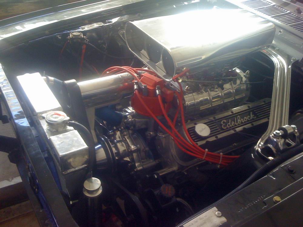

BarsV8RT Опубликовано 7 Января 2013 Жалоба Опубликовано 7 Января 2013 (изменено) На мерсе кажется итон м90 стоит, нафиг он нужен, будет великоват и цены на них заламывают. Тойотовские самое оно. В Делорто и Вебера дули люди, нормально там все с этим. Нужно по европейским сайтам пошляться. http://www.dellorto.co.uk/merchandise/Carb...PartsectionID=1 читайте и офигевайте.Смотрим фотографии и удивляемся: Даже в мотокарбы(постоянного разрешения дуютЕдинственное нужно будет установить инжекторный бензонасос и регулятор давления топлива. Повышается давление во впуске, повышается давление топлива в карбюраторе. Соответственно никаких проблем уже не будет. только вроде там на турбовых версиях карбюратора иглы отличаются, ну и с жиклерами придется повозится. Просто я не вижу смысла на входе в компрессор ставить горизонталки. Купите два карбюратора от ЗИЛ 130, К 88 кажется, эфект будет практически таким же. На то эти карбюраторы 2-х дросельные по 2 канала(горизонталки), чтобы стоять перед входом в ГБЦ, а не в компрессор. И вообще, почему не построить хороший атмосферник. 7-ка то легкая, атмосферника ей должно хватить.Кстати да, как с мерсовским, так и с тоетовским компрессором обороты хх будут плавать, по крайней мере если карб перед компрессором будет стоять (проверяли). Изменено 7 Января 2013 пользователем BarsV8RT Цитата
burim Опубликовано 8 Января 2013 Жалоба Опубликовано 8 Января 2013 (изменено) На мерсе кажется итон м90 стоит, нафиг он нужен, будет великоват и цены на них заламывают. Тойотовские самое оно. В Делорто и Вебера дули люди, нормально там все с этим. Нужно по европейским сайтам пошляться. http://www.dellorto.co.uk/merchandise/Carb...PartsectionID=1 читайте и офигевайте.Смотрим фотографии и удивляемся: Даже в мотокарбы(постоянного разрешения дуютЕдинственное нужно будет установить инжекторный бензонасос и регулятор давления топлива. Повышается давление во впуске, повышается давление топлива в карбюраторе. Соответственно никаких проблем уже не будет. только вроде там на турбовых версиях карбюратора иглы отличаются, ну и с жиклерами придется повозится. Просто я не вижу смысла на входе в компрессор ставить горизонталки. Купите два карбюратора от ЗИЛ 130, К 88 кажется, эфект будет практически таким же. На то эти карбюраторы 2-х дросельные по 2 канала(горизонталки), чтобы стоять перед входом в ГБЦ, а не в компрессор. И вообще, почему не построить хороший атмосферник. 7-ка то легкая, атмосферника ей должно хватить.Кстати да, как с мерсовским, так и с тоетовским компрессором обороты хх будут плавать, по крайней мере если карб перед компрессором будет стоять (проверяли).ВОТ ЗА ЭТО ВСЕ СПАСИБО !Насос у меня и так стоит с запасом, регулятор не проблема. Мотор не хотел бы менять этот мотор исторический и аутентичный - Ford Kent 1600 хотя есть комплект для перехода на 4AGE. Kent cам по себе очень не плох но не хватает его в современном ритме города (спортбайки уходят) Карбы просто есть уже поэтому рассматривал установку до компрессора, но сам тоже уже нашел варианты задувания в них.Но проблема в том что у меня 40-е и их может не хватить для наддувного двигателя нужны 45-е. При размещении перед компрессором можно использовать оба канала сразу те производительность увеличивается вдвое и ее точно хватит.Смотрю ролики ВАЗ с SC12 - вроде-бы ХХ не плавают. Самая большая проблема разместить компрессор - места у меня совсем мало.http://www.drive2.ru/cars/lotus/seven/seve...al/408594/#post Изменено 8 Января 2013 пользователем burim Цитата
