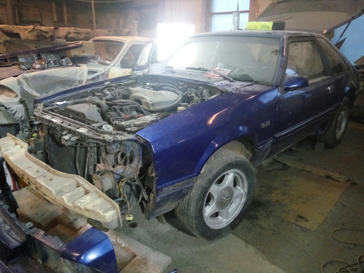

Shumaher21011 19 Опубликовано 19 Июля 2017 Автор Жалоба Поделиться Опубликовано 19 Июля 2017 Новый клиент Цитата Ссылка на сообщение Поделиться на других сайтах
Shumaher21011 19 Опубликовано 19 Июля 2017 Автор Жалоба Поделиться Опубликовано 19 Июля 2017 При первом запуске стало понятно что нет давления масла полезли разбираться.... Что то попало в маслонасос его заклинило и привод не сдюжил.... Цитата Ссылка на сообщение Поделиться на других сайтах

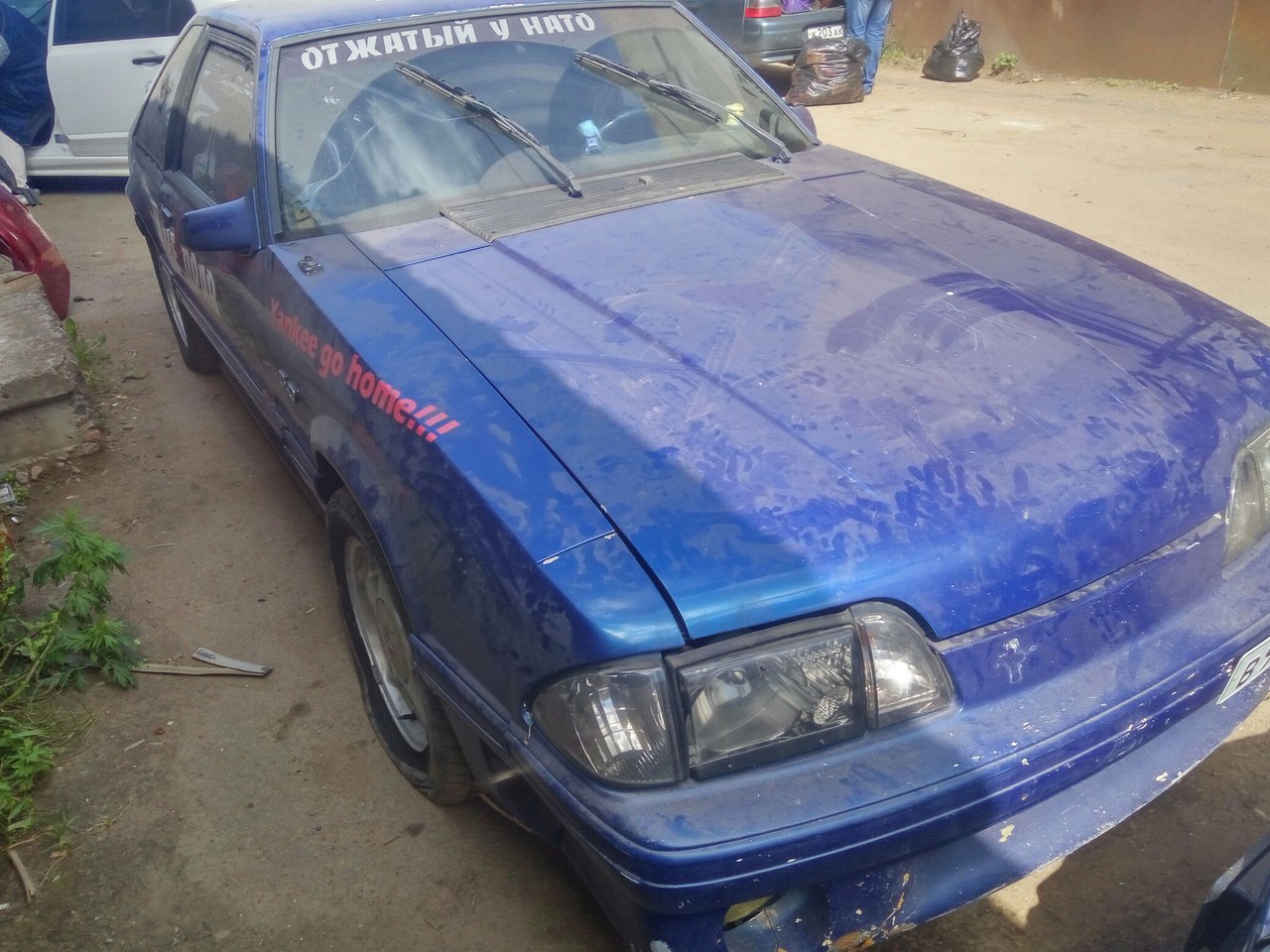

Shumaher21011 19 Опубликовано 19 Июля 2017 Автор Жалоба Поделиться Опубликовано 19 Июля 2017 работы по синему фоксу, кто там хотел гт обвес.... Цитата Ссылка на сообщение Поделиться на других сайтах

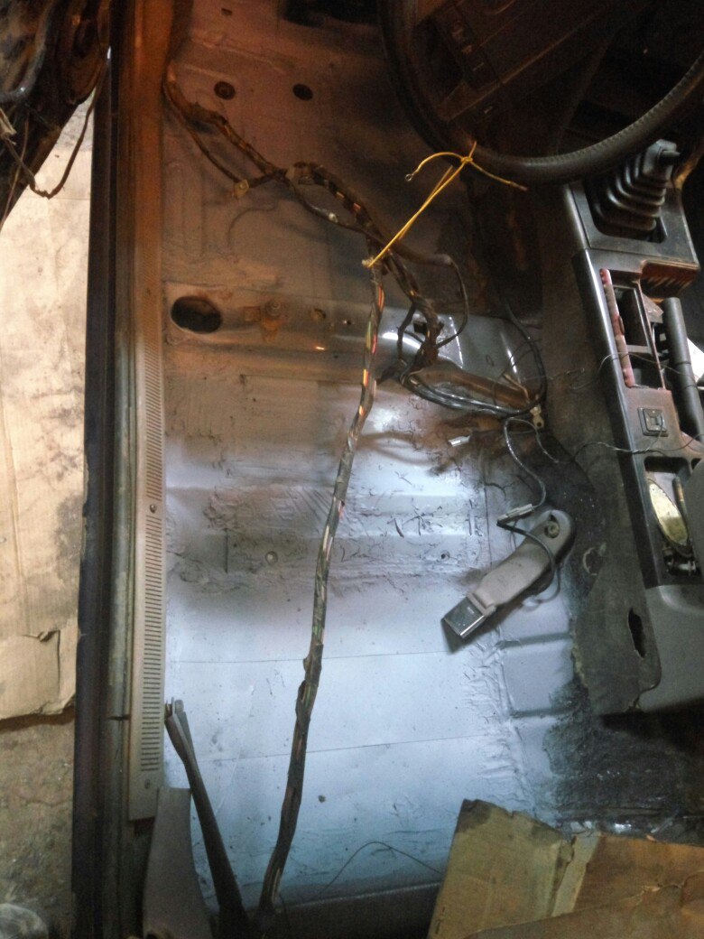

Shumaher21011 19 Опубликовано 19 Июля 2017 Автор Жалоба Поделиться Опубликовано 19 Июля 2017 Сварки пост.... Пороги еще предстоит варить.... Вообще все пороги снизу замяты, также замяты низы передних крыльев, такое ощущение что *нехороший человек* который поднимал её на подъемнике даже не смотрел за что поднимает машину! Лучше б она на него ёбнулась) Цитата Ссылка на сообщение Поделиться на других сайтах
Shumaher21011 19 Опубликовано 19 Июля 2017 Автор Жалоба Поделиться Опубликовано 19 Июля 2017 Усиливаем кузов, так, на всякий случай) Снизу все будет "окультурено" как любил говорить Виктор из ВВК)))) Цитата Ссылка на сообщение Поделиться на других сайтах
Shumaher21011 19 Опубликовано 19 Июля 2017 Автор Жалоба Поделиться Опубликовано 19 Июля 2017 Вскрываем мотор в поисках разбитого толкателя и конченого гидрика....Замена прокладок ГБЦ и интейка... Цитата Ссылка на сообщение Поделиться на других сайтах

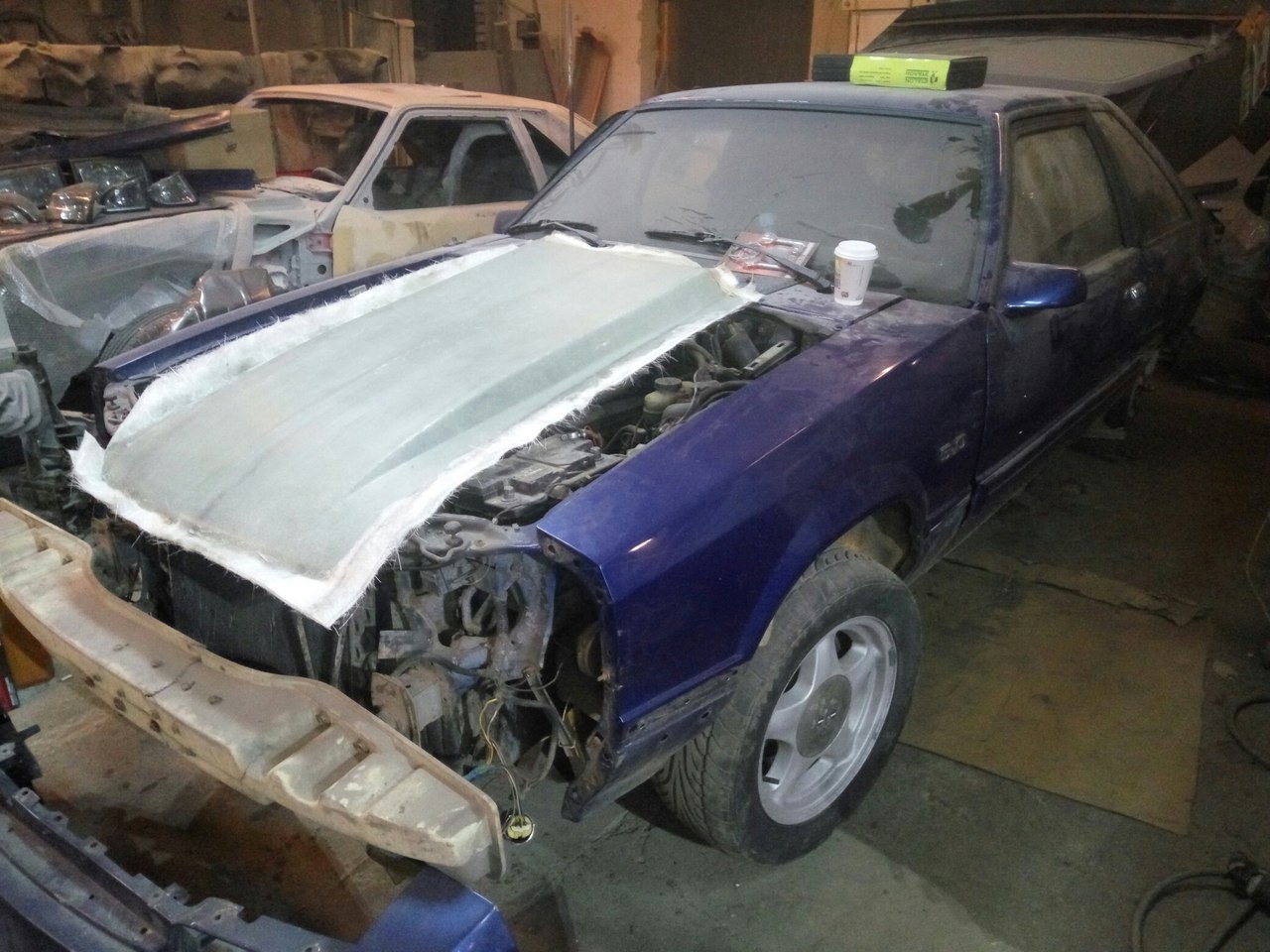

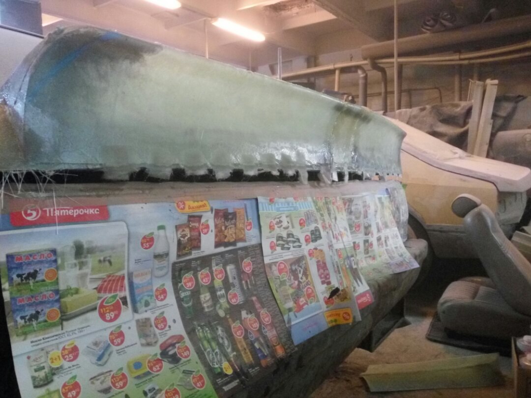

Shumaher21011 19 Опубликовано 19 Июля 2017 Автор Жалоба Поделиться Опубликовано 19 Июля 2017 Приступили к изготовлению стеклопластикового капота с горбом 10см. Также приступили к изготовлению дактейла на крышку багажника. Далее пойдет изготовление передних крыльев из стеклопластика, а напоследок будет изготовлена стеклопластиковая крышка багажника. Цитата Ссылка на сообщение Поделиться на других сайтах

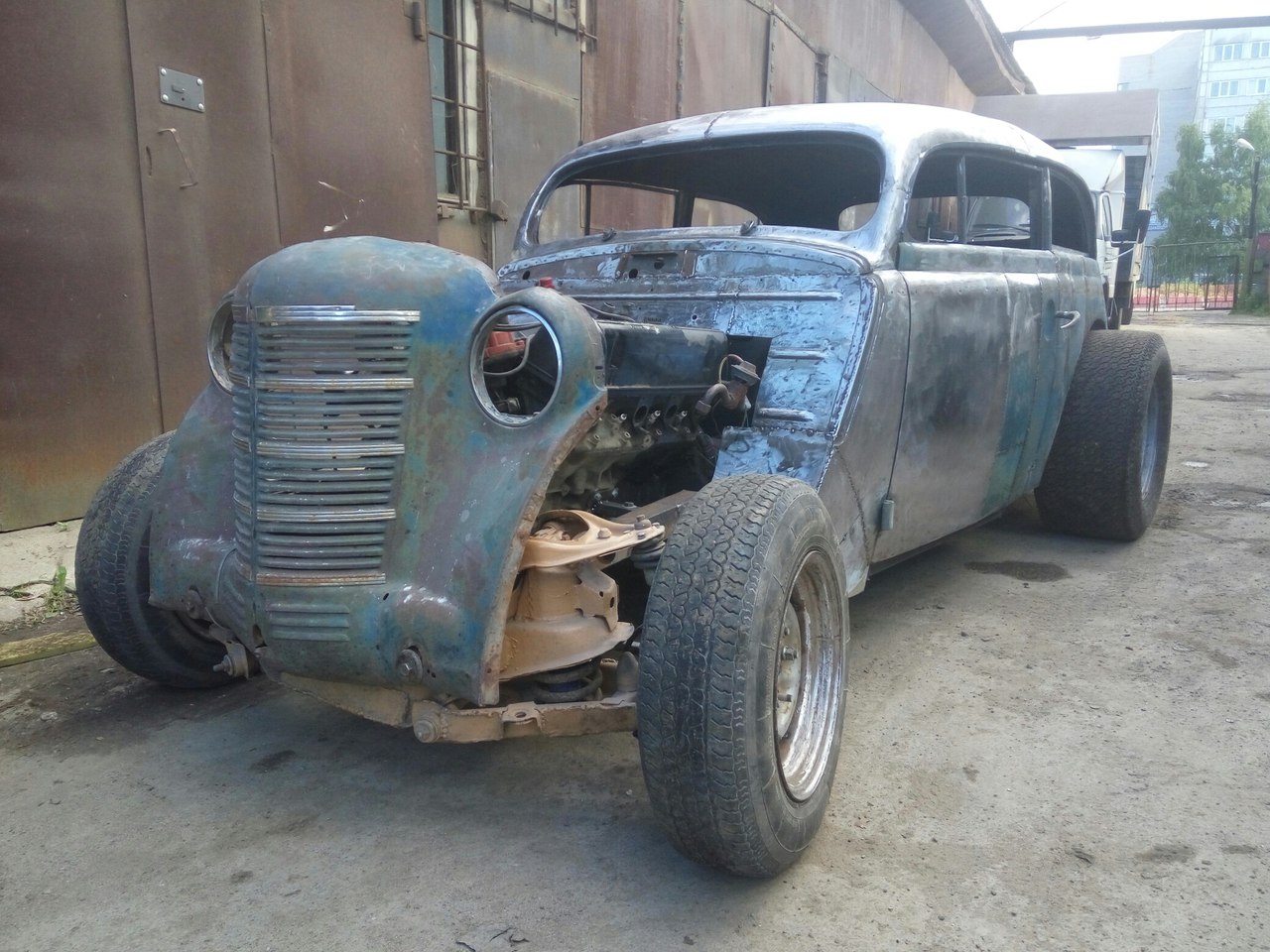

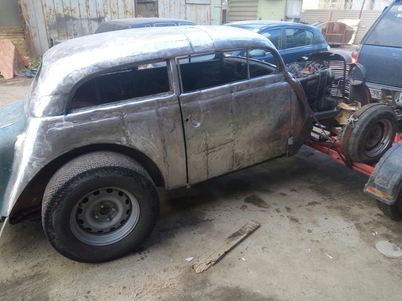

Shumaher21011 19 Опубликовано 19 Июля 2017 Автор Жалоба Поделиться Опубликовано 19 Июля 2017 немного Hot-rod'а задний мост от фокса Цитата Ссылка на сообщение Поделиться на других сайтах
dimon 221 Опубликовано 20 Июля 2017 Жалоба Поделиться Опубликовано 20 Июля 2017 Если не красить будет rat-rod Цитата Ссылка на сообщение Поделиться на других сайтах
Shumaher21011 19 Опубликовано 20 Июля 2017 Автор Жалоба Поделиться Опубликовано 20 Июля 2017 40 минут назад, dimon сказал: Если не красить будет rat-rod Ну как бы да,красить не собираюсь) Цитата Ссылка на сообщение Поделиться на других сайтах

dimon 221 Опубликовано 20 Июля 2017 Жалоба Поделиться Опубликовано 20 Июля 2017 Перед ещё бы ободрать от краски, будет совсем шикарно Цитата Ссылка на сообщение Поделиться на других сайтах
Shumaher21011 19 Опубликовано 20 Июля 2017 Автор Жалоба Поделиться Опубликовано 20 Июля 2017 47 минут назад, dimon сказал: Перед ещё бы ободрать от краски, будет совсем шикарно это в процессе Цитата Ссылка на сообщение Поделиться на других сайтах
Shumaher21011 19 Опубликовано 20 Июля 2017 Автор Жалоба Поделиться Опубликовано 20 Июля 2017 Итак вскрытие показало что тут ктото уже лазил) радует хон на цилиндрах. Нашел я от чего были осколки в поддоне, я то думал это толкатель, а оказалось рокер, по одному на каждой бошке. Через маслянное сливное отверстие видно что распредвал себя чувствует не очень. Вынем мотор, вскроем увидим. Цитата Ссылка на сообщение Поделиться на других сайтах
