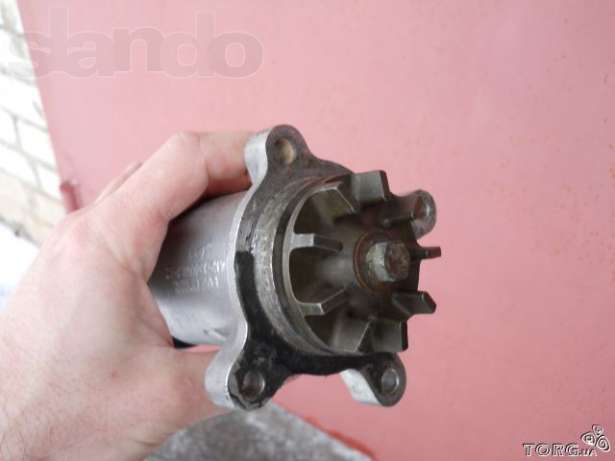

Илья, а есть примеры успешного, с точки зрения охлаждения) реверсного кручения на форсированных двигателях (строкер или наддув)?
Я так понимаю крыльчатка помпы до 86 года создает давление в каналах системы и оно одинаковое для каждого канала. А более поздняя модификация разбрасываться поток по каналам - верхняя лопасть гонит в левый канал, нижняя в правый?
У меня на капри стояла помпа, которая вращалась в неправильную сторону. Проблем с перегревом не было, хотя летом температура в тени подходила вплотную к 40 градусам. Заменил ее только когда она потекла.
Другими словами ставлю помпу для двигателей до 86 года и не важно в какую сторону она будет крутиться?
Если у помпы прямые лопатки - направление не важно.
