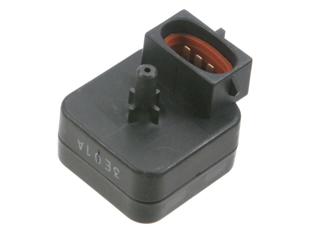

Добрый день.
Собрал схему, возникли вопросы. Масса датчика дпфе и масса общая автомобиля это разные массы. На датчики идет масса от эбу 46 контакт на эбу. Соответственно вопрос относительно какой массы выставлять 4.52. На заведенной машине или просто на включенном зажигании? Потому что разница по вольтажу есть.
Ошибка временами появляется все равно. Датчик серый с одним выходом на вакуум.
Машина taurus 3.8 1991

4.52 чего? Если сопротивление или вольтаж датчика выставить, то к массе авто.

4.52 вольта. Выставил. Почему иногда ошибка возникает? Потом заводишь глушишь, и не появляется. Может на таурусах 3.8 не работает эта схема?

Тогда другие показания вольтметра. Но думаю суть не в этом что то ей не нравится иногда. На холодную едешь, чек загорится, потом глушишь заводишь и больше не появляется.
У вас dpfe с двумя трубочками? Или с одной? Может это не работает на дпфе с одной трубочкой?

У меня на всех последних моторах егр отрезан.
f599b05c-216d-4c1b-bab1-2339c477a382.0d1
На таком dpfe работала эта обманка? Может алгоритм другой в эбу при таких dpfe?
Ошибка 326 по тесту на заведенном.
326
(R,M)
Pressure Feedback EGR shows low pressure EGR not seating or not seating intermittently - PFE

Про обманку ранее я писал про мотор 2.3 OBD1. Обманка стояла в разъеме клапана, а не DPFE.
Сейчас езжу на 3.8 с полностью заглушенном ЕГР.
Если просто вставить DPFE в разъем, то мотор начинает жестко заливать.
Поэтому тупо все по ЕГР полностью отключено.
Больше ничего не могу сказать.

На этом дпфе никто не тестил. На мустанговском с 2мя трубками все работает. 4,52 в выставляется просто на зажигании, измерения к массе авто
Итак, вроде разобрался. Может кому то будет полезно. Накрылся у меня этот датчик дпфе. В наличии нигде не было. Поэтому было принято решение заглушить егр и сделать обманку что бы не пиликала ошибка.
Ругался 326 ошибкой при koer тесте. Описание и перевод сбивал с толку.
Я немного изменил схему. Все это удалось разместить в корпусе старого датчика.
Предварительным тестом отключая соленоид привода егр я определил что он не выдает на его отсутствие ошибку. Это уже потом оказалось что 326 это видимо и есть ошибка отсутствия соленоида привода егр.
Решение, подключил его снова к цепи, парралельно схеме.
