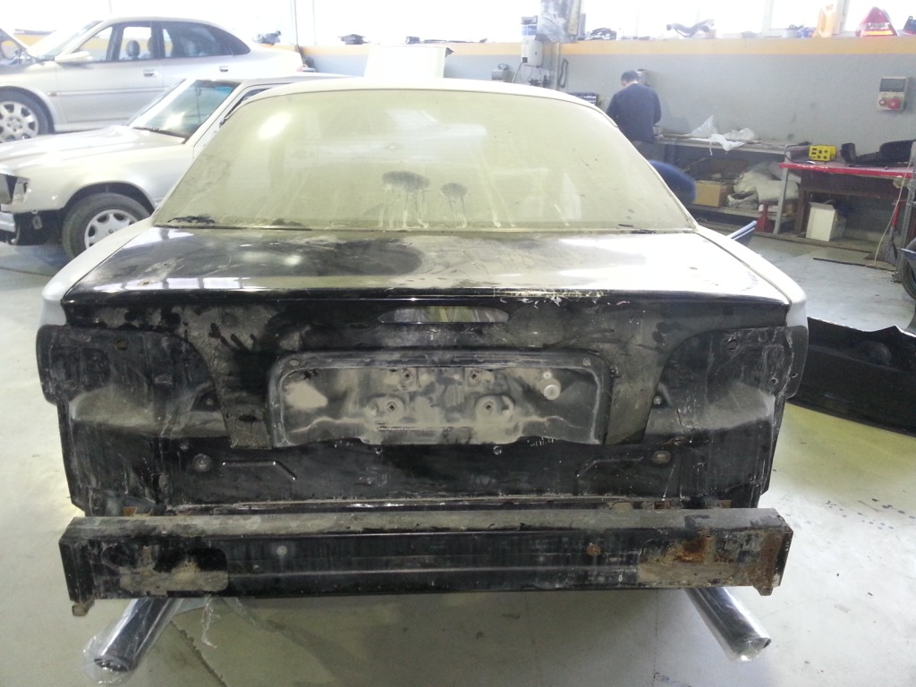

По кузову сейчас проблема с багажником, не могу найти крышку, вроде договорились с юзером hotrod, но по ходу он не хочет отправлять деталь. При снятии лобового стекла, оно трагически лопнула. Теперь и со стеклом проблема, также нужен пластик под стекло очистителями. Фары и стопики купил новые.

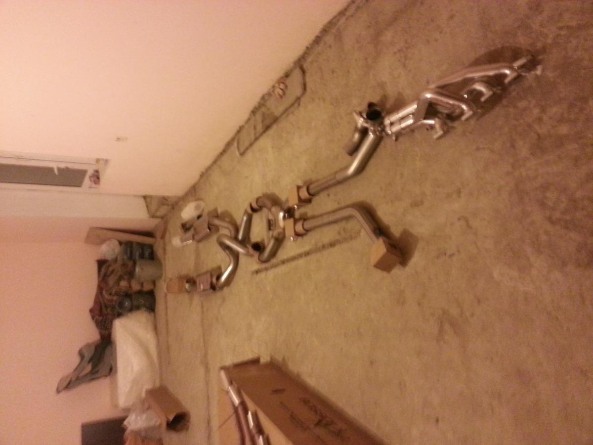

Купил в сборе выхлоп бассани. Паук с керамическим покрытием, без катовый Х пайп, и задняя часть.
Bassani Headers for Mustang 96-97 Cobra 4.6L 4V MANUAL V8 46046C
Bassani Power X Crossover Pipe for Mustang 96-98 Cobra 4.6L/Manual V8 46972
Bassani Exhaust System for Mustang 96-97 GT/Cobra 4.6L Stainless Steel 46975S
Так же купил гидравлику на сцепление. Mcleod 14-326.
И в добавок всякие мелочи типа сальников двигателя, прокладки всякие.
Ждем хороших новостей от Кардана, с Хотродом у нас так и не получилось покупка багажника.
Изменено пользователем meko
Хедеры лонгтьюбы? Послушать хочется бассани.

У Бассани хедеры мид тьюб. Именно из за этого на них и остановился, так как лонг хедеры при занижении задевают на лежачих.

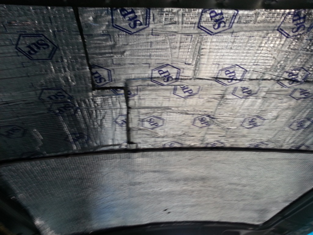

Пока нечего было делать, крышу покрыли битопластом и спленом.
Далее планируем весь салон и багажник.

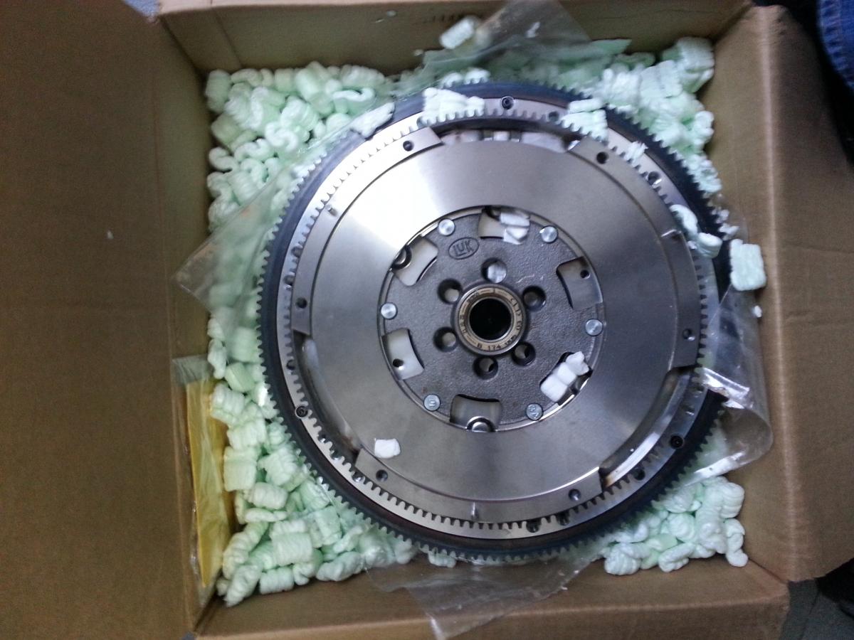

Сняли и помыли двиг, установили выхлоп, сцепление...
Сцепление спек 3+ в сборе, заменен также маленький подшипник на коленвале который раскрошился в хлам, вилка ford racing, трос заменен за комплект от mc leod. Также заменили заваренный натяжной, передние прокладки и все остальное.
