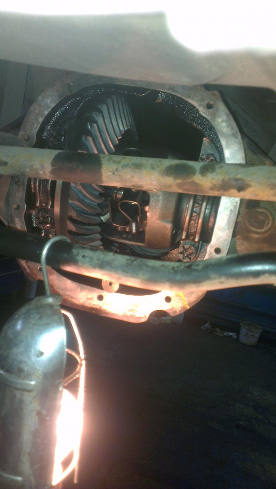

Gaechka Опубликовано 21 Января 2014 Автор Жалоба Опубликовано 21 Января 2014 как там мой конь поживает? )) Закончели вчера перебирать редуктор у же во втором часу ночи. Сил отписываться не было. Редуктор встал, все ок. Сегодня соберем мост и можешь забирать лошадку. Цитата

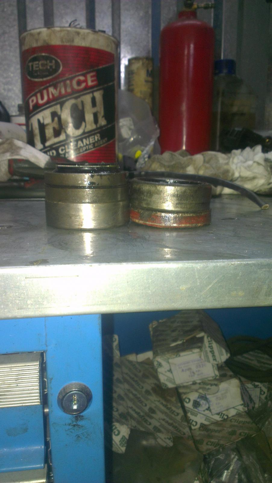

the_little Опубликовано 21 Января 2014 Жалоба Опубликовано 21 Января 2014 (изменено) И по возможности сфоткайте полуось, интересует состояние в месте, где родной подшипник стоял, какая там выработка, чтобы знать в следующий раз менять на обычный подшипник или новую полуось ставить))И сфоткайте установленный подшипник (когда поставите). Будет что на форуме обсудить))) Изменено 21 Января 2014 пользователем the_little Цитата

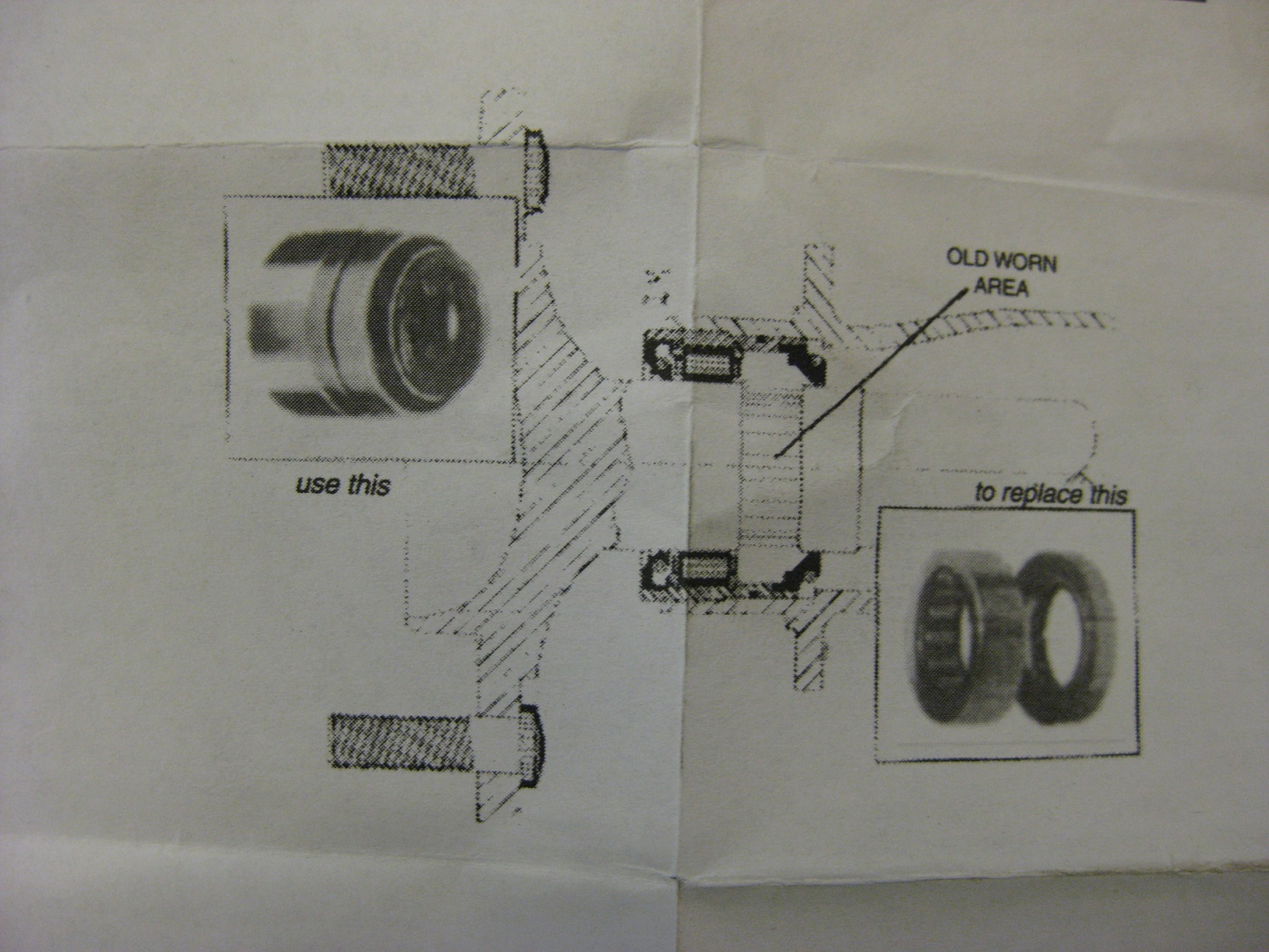

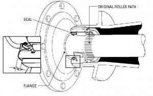

the_little Опубликовано 28 Января 2014 Жалоба Опубликовано 28 Января 2014 (изменено) Отчет о проделанной работе.В общем обратился я к Диме Gaechka со следующими проблемами:- поменять ступичные подшипники- поменять дифференциал- установить ремкомплект моста- выставить пару как положено- поменять колодки по кругу- поправить глушитель (после ремонта АКПП погнули где-то)- установить термостат (был снят на лето для экспериментов) Машинку пригнал в среду (сразу после ремонта АКПП). С мастером, который выставляет пару, договорились на понедельник. В воскресенье авто разобрали, подготовили для работы мастера.В понедельник мастер все сделал.Во вторник устанавливали ремонтные подшипники ступичные. При установки у мастеров возникли некоторые вопросы по установке. В частности при установке ремонтного подшипника он выпирает примерно на 5 мм.В интернете нарыли некоторые графические инструкции по установки таких подшипников - оказалось что они должны выпирать примерно на 1/4" т.е. примерно на 6мм.Колодки поменяли. Когда приехал попросил установить термостат. На улице -20, и по трассе я бы задубел))) Термостат ставили при мне.Скажу так, очень понравился подход мастера.Не поленился. Открутил все лишнее, что мешало спокойной работе. Установил термостат. Собрал все на место. Думаю даже антифриза ни капли не пролил.К примеру когда этот термостат снимали - то мастера поленились открутить мешающие детали. В результате этот антифриз забрызгал все вокруг, весь двигатель, всю защиту. Потом пришлось еще и доливать несколько литров. По дороге домой я узнал что у меня очень шумная резина на шершавом асфальте))) ДО этого от подшипников такой шум стоял что ппц. Я к нему привык и он меня уже не так напрягал.Теперь тишина))) Чему я очень рад. Работой доволен. Рекомендую.По деньгам получилось так:Разобрать мост, с заменой масла, подшипников, ремкомплекта и всего прочего - 7500р. - 10% клубная скидкаВыставить пару (приезжал отдельно специалист) - 15000р.Замена колодок по кругу - 1440 руб. -10% клубная скидкаУстановка термостата, если память мне не изменяет 1000р. с доливкой антифриза красненького)) И за парковочное место (машину пригнал по собственному желанию на много раньше нужного) отдал 750р. Вот так)) Изменено 28 Января 2014 пользователем the_little Цитата
