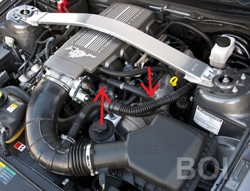

хорошо, а с этими клапанами что делать, просто вытащить ? они же на трубку не просто так поставили клапана
post-8093-0-09662700-1440067922_thumb.jp
Та что на впуске глушишь, в ту что в клапанной крышке устанавливаешь фильтр, либо трубку и отводишь в сторону к маслоуловителю с фильтром.
дак это понятно,  но вред то двиг будет или нет,  я же говорю завод не просто так сделал эти клапана
Я так понимаю что там клапан нужен что б воздух не давил под крышки при резком сбросе газа .
Будет давить - масло со всех сальников побежит .
Возможно я не прав ))
Завод ставит их для экологии. Вреда никакого не будет, скорее даже наоборот - выдавленное из картера говно во впуск не будет залетать, а будет уходить в воздух.
не все так просто, клапан нужен, даже если ставить маслоуловитель, то туда надо этот клапан мутить.
- PCV всегда открыт, дополнительный подсос воздуха мимо дроссельной заслонки через ГБЦ — более бедная смесь, в следствие чего добавление компьютером больше топлива, повышенный расход, не устойчивая работа Холостого Хода.
- PCV всегда закрыт, газы копятся в двигателе, повышение давление в картере, может повысится риск "выдавливания" сальников коленвала от давления масла. Картерные газы выходят через ГБЦ обратно во впускной тракт, нагар оседает на дроссельной заслонке, впускном коллекторе, и форсунках, в конечном счете доходит и до поршней.
Ну собсна топик с этого и начинался, что просто убирать клапан нельзя.
Но ставить в тракт PCV помойку плохое решение - она все равно пропускает всякую дрянь. Лучшее решение - глушить впускной коллектор с обеих сторон, а в бошки ставить или грибки или маслоуловитель с грибком.

Столкнулся с проблемой, решение в общем то уже нашел, оставлю тут, вдруг кому поможет. FYI так сказать.
Procharger по мануалу заставляет глушить клапан PCV со стороны водителя. У вортека свое решение, которое тоже выглядит как заглушка, владельцы подтвердите/опровергните.
У меня по итогу вся башка в масле, в колодцах лужи. Это при том что ездил спокойно. У буржуев массово проблемы от заплеванного маслом мафа до выдавливания щупа.
Строители компрессорных машин в штатах все в один голос говорят ставить breather на обе головы. Есть разные мнения, но пару человек я нашел, у которых за плечами 200+ построенных машин и они советуют именно это.
В самом простом виде выглядит вот так
Говорят что
-глушить нельзя - будут проблемы
-задувать это говно в мотор тоже нельзя - словишь детон, засрешь маф или еще что-то
маслоуловители в этом отчасти помогают, но типа очищают все равно не на 100% и они не рекомендуют ставить просто маслопомойку в тракт pcv.
Я выбрал чуть более сложный вариант с маслоуловителем, на всякий случай.
