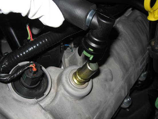

Alon 27 Опубликовано 13 Августа 2015 Жалоба Поделиться Опубликовано 13 Августа 2015 Находится он с водительской стороны на клапанной крышке. Можно снять шланг - заткнуть (заматать изолентой ) образовавшуюся дырку в интейке и попробовать включить заднюю. Цитата Ссылка на сообщение Поделиться на других сайтах
Noirem 68 Опубликовано 13 Августа 2015 Жалоба Поделиться Опубликовано 13 Августа 2015 Находится он с водительской стороны на клапанной крышке. Можно снять шланг - заткнуть (заматать изолентой ) образовавшуюся дырку в интейке и попробовать включить заднюю. Да - именно так он и работает Можно пальцем другаEV-273 - у V8 вроде такой же артикул Цитата Ссылка на сообщение Поделиться на других сайтах
Lion_57 8 Опубликовано 13 Августа 2015 Автор Жалоба Поделиться Опубликовано 13 Августа 2015 Находится он с водительской стороны на клапанной крышке. Можно снять шланг - заткнуть (заматать изолентой ) образовавшуюся дырку в интейке и попробовать включить заднюю. Находится он с водительской стороны на клапанной крышке. Можно снять шланг - заткнуть (заматать изолентой ) образовавшуюся дырку в интейке и попробовать включить заднюю. Да - именно так он и работает Можно пальцем другаEV-273 - у V8 вроде такой же артикул Спасибо друзья ) Цитата Ссылка на сообщение Поделиться на других сайтах

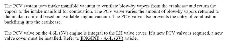

Noirem 68 Опубликовано 13 Августа 2015 Жалоба Поделиться Опубликовано 13 Августа 2015 (изменено) Пальцем, естественно, не надо Про V8 не видел информацию о замене ... В мануале пишут "на 100 000 миль менять клапан (за исключением двигателей 3V)" UPD Вот по V8 Отдельно клапан на V8 не поменять. Только на V6 выходитМожет кардан знает как затестить, без вреда здоровью.Ибо думаю замена крышки ради еще не подтвержденной теории ... думаю не очень бюджетноНа V6 гораздо проще Изменено 13 Августа 2015 пользователем Noirem Цитата Ссылка на сообщение Поделиться на других сайтах

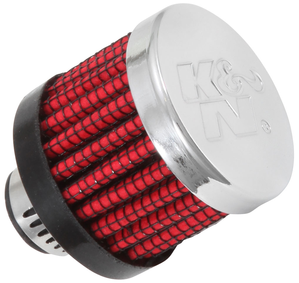

HIMDEN 68 Опубликовано 13 Августа 2015 Жалоба Поделиться Опубликовано 13 Августа 2015 (изменено) UPD Вот по V8Mustang_PCV_descrip-vi.jpgimage008.jpg зачем америкосы вместо этого клапана ставят маленький фильтр нулевик зачем америкосы вместо этого клапана ставят маленький фильтр нулевик ??? Изменено 13 Августа 2015 пользователем HIMDEN Цитата Ссылка на сообщение Поделиться на других сайтах
Noirem 68 Опубликовано 20 Августа 2015 Жалоба Поделиться Опубликовано 20 Августа 2015 (изменено) UPD Вот по V8Mustang_PCV_descrip-vi.jpgimage008.jpg зачем америкосы вместо этого клапана ставят маленький фильтр нулевик зачем америкосы вместо этого клапана ставят маленький фильтр нулевик ??? если набрать в поиске "PCV delete" - очень много информации, н-р тут - http://www.mustangevolution.com/forum/f256/t120705/вся суть в первом сообщении:"As many of you know the PCV system on the 3V mustang is great for sucking oil into the intake system" / Как многие из вас знают PCV система на мустанге 3V двигателем (GT - V8 4.6L) провоцируют всасывание масла в систему впуска.Фильтры, как я понимаю, используют, чтобы создать эффект "естественного дыхания", то есть создать вентиляцию газов через фильтры. Дополнительно устанавливаются маслоуловители Здесь обсуждали подобную тему, актуальную для V8 http://www.mustangclub.ru/forum/topic/20747-kompressor-i-pcv-ventiliatciia-kartera/?hl=%D0%B2%D0%B5%D0%BD%D1%82%D0%B8%D0%BB%D1%8F%D1%86%D0%B8%D1%8F Изменено 20 Августа 2015 пользователем Noirem Цитата Ссылка на сообщение Поделиться на других сайтах
