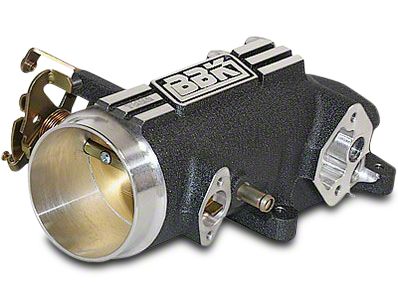

Elephant Опубликовано 16 Ноября 2016 Автор Жалоба Опубликовано 16 Ноября 2016 про угорание нет речи! картерные газы вместе с маслом поднимаются с сепаратор на его вход, через сетку проходят и масло оседает на дне стакана сепаратора, а газы идут дальше в корпус http://s7d4.scene7.com/is/image/Turn5/394116?$enlarged810x608$ Цитата
mrak88bes Опубликовано 16 Ноября 2016 Жалоба Опубликовано 16 Ноября 2016 2 часа назад, Elephant сказал: про угорание нет речи! картерные газы вместе с маслом поднимаются с сепаратор на его вход, через сетку проходят и масло оседает на дне стакана сепаратора, а газы идут дальше в корпус http://s7d4.scene7.com/is/image/Turn5/394116?$enlarged810x608$ если бы сепаратора не было, то они где оказались бы? во впуске и там догорели плюс учитывай, что не все оседает в сепараторе, часть все равно пролетает во впуск Цитата
