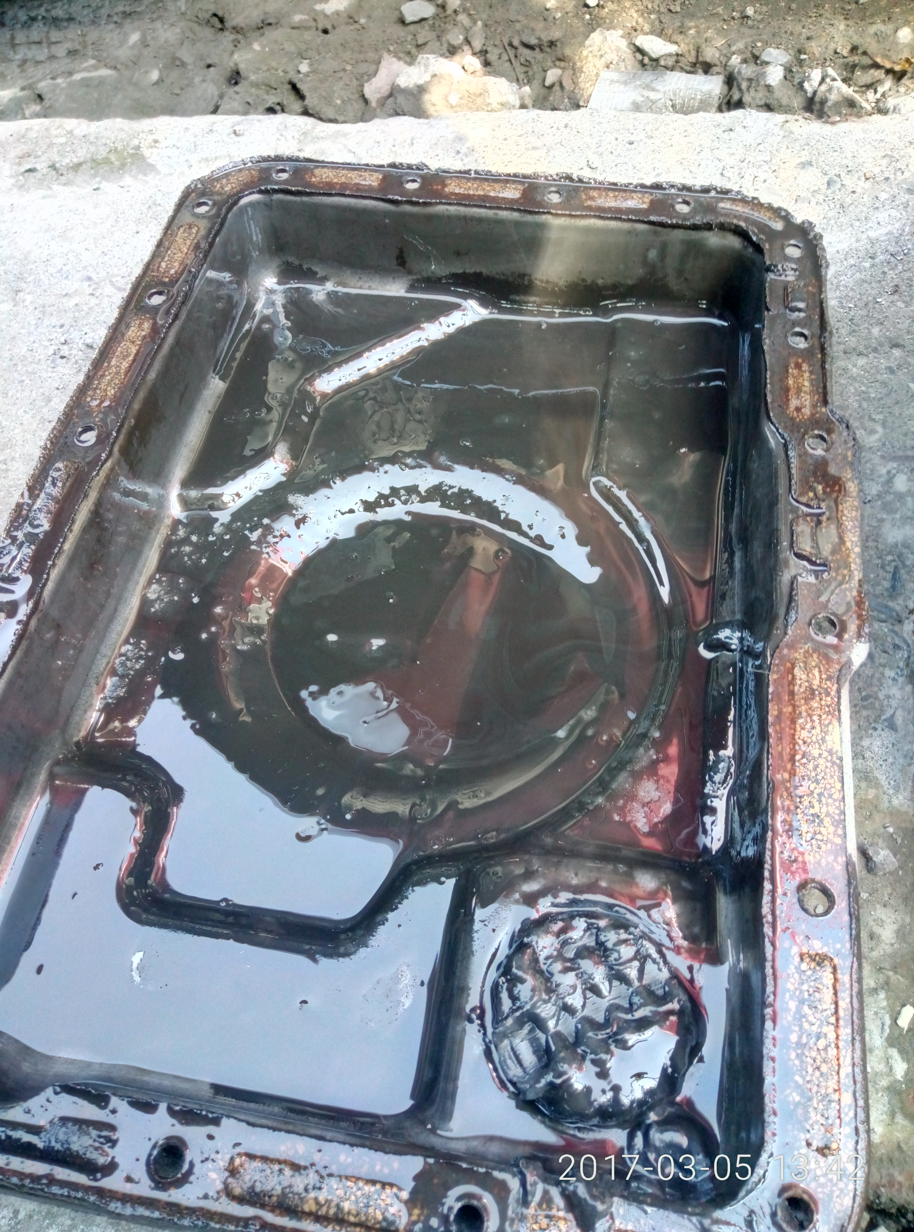

MrMcDuck Опубликовано 6 Марта 2017 Автор Жалоба Опубликовано 6 Марта 2017 Вчера поменял масло. Точнее грязюку которая там была. Сливной пробки на поддоне не было. Пришлось откручивать поддон с одной стороны и сливать с поддона. Всё помыл поставил новый фильтр. Залил масло через щуп. 4 литра. С трубок радиатора ничего не сливал. Завел и дрюкал минут 15 селектор. Машина поехала! Проехал километров ~ 20. Полёт нормальный. Но на холодную заметил что передача включается с опозданием. Уровень на горячую хрен понял. Там на щупе внизу два отверстия, после второго идёт штриховка. Я так понимаю что нижний уровень холодный, верхний горячий. Видимо придется долить масло но боюсь накосячить. Цитата
bluetooth Опубликовано 6 Марта 2017 Жалоба Опубликовано 6 Марта 2017 Цитата Но на холодную заметил что передача включается с опозданием. У меня задняя на скорпе всю жизнь с опозданием включалась, и на холодную, и на горячую. Цитата ровень на горячую хрен понял. Там на щупе внизу два отверстия, после второго идёт штриховка. Я так понимаю что нижний уровень холодный, верхний горячий. Видимо придется долить масло но боюсь накосячить. А что говорит мануал? Цитата
