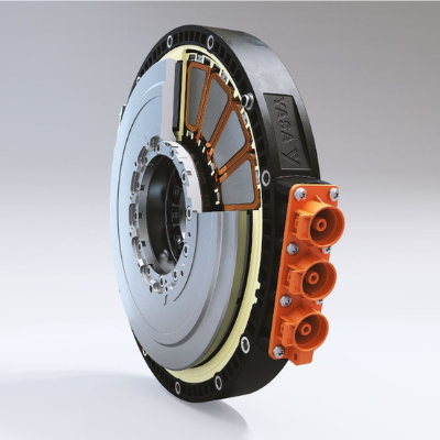

bluetooth Опубликовано 20 Марта 2018 Жалоба Опубликовано 20 Марта 2018 8 часов назад, technoengines сказал: На передней части ДВС, развернутым против хода автомобиля. Узел весит 15кг, сколько весит стартер с генератором не знаю, но вряд ли меньше. Обязательно сравню массу всех компонентов, когда все узлы будут на руках Про вес - так меня озадачило (ну, держал в руках стартер, весит пару кг. Гена - килограмм 5), что аж полез посмотрел Там и близко не 15кг - на мой мустанг и 13 фунтов гена и 5 фунтов стартер. Койотовские, возможно, полегче. Ну это так, лирика. Меня другое интересует. Вы говорите, что хотите изготовить мотор с нуля. Два вопроса: 1) Почему не взять один из уже имеющихся на рынке? 2) Вы говорите, что весить мотор будет 15кг и будет давать 100 лошадей. А можно увидеть ссылочку/название/описание подобного изделия, уже имеющегося на рынке, на который Вы "ориентируетесь" при прикидке будущих характеристик? Цитата
technoengines Опубликовано 20 Марта 2018 Автор Жалоба Опубликовано 20 Марта 2018 (изменено) 49 минут назад, bluetooth сказал: Про вес - так меня озадачило (ну, держал в руках стартер, весит пару кг. Гена - килограмм 5), что аж полез посмотрел Там и близко не 15кг - на мой мустанг и 13 фунтов гена и 5 фунтов стартер. Койотовские, возможно, полегче. Ну это так, лирика. Меня другое интересует. Вы говорите, что хотите изготовить мотор с нуля. Два вопроса: 1) Почему не взять один из уже имеющихся на рынке? 2) Вы говорите, что весить мотор будет 15кг и будет давать 100 лошадей. А можно увидеть ссылочку/название/описание подобного изделия, уже имеющегося на рынке, на который Вы "ориентируетесь" при прикидке будущих характеристик? На стоковый стартер не могу найти вес, мини версия весит 6 фунтов, генератор думаю не меньше. Ну пусть даже 8 кг все вместе, вес мотора особо не увеличится. Тут смысл в том что от этих агрегатов можно избавится (возможно я сильно этому рад по причине затрудненной компоновки койота в подкапотном мустанга 67) По мотору: 1) С нуля мотор хотели делать при изначальной последовательной компоновке,т.к. не было моторов со сквозным валом ротора, подходящих по характеристикам. Далее от этой компоновки в силу разных причин отказались в пользу схемы мягкого гибрида без возможности движения на электромоторе. Сейчас пришли к схеме на базе готового двигателя. 2) Мотор будет иметь крутящий момент, аналогичный 100л.с бензиновому двигателю,возможно даже более. Мощность в данном случае абсолютно не интересующий нас показатель, т.к. для мощности у нас есть высокооборотистый ДВС, электромотор будет прибавлять момента на низах. Информацию о модели мотора, контроллера, равно как и емкость и содержимое батареи, а так же схему работы рекуперации совместно с блоком управления ДВС , я выкладывать не буду, по нескольким причинам. Могу только сказать что батарея будет собираться на LIfePO4 элементах. Будут графики двигателя и двигателя в гибридном режиме, там будет все видно. Понимаю, что вопрос задан с целью уличить в завышении каких-то характеристик, либо в невозможности достижения показателей. Я спокойно к этому отношусь, т.к. понимаю что сложно представить себе многие вещи, с которыми ранее не сталкивался, например 100KW двигатель c крутящим моментом 240NM и весом в 12КГ. Я, после того как всю сознательную жизнь занимался различными ДВС, сам бы не поверил в такое, но тем не менее вот - http://emrax.com/products/emrax-228/ . Если вам интересны мощные двигатели в небольшом весе, вот пару ссылок: http://www.yasa.com/yasa-p400/ http://emrax.com/products/emrax-268/ 230kw 500nm 20kg Изменено 20 Марта 2018 пользователем technoengines Цитата
bluetooth Опубликовано 20 Марта 2018 Жалоба Опубликовано 20 Марта 2018 Цитата С нуля мотор хотели делать при изначальной последовательной компоновке,т.к. не было моторов со сквозным валом ротора, подходящих по характеристикам. Далее от этой компоновки в силу разных причин отказались в пользу схемы мягкого гибрида без возможности движения на электромоторе. Сейчас пришли к схеме на базе готового двигателя. То-то я и думаю, чего эт на изначальной схеме электродвигатель кардан облепил, а потом заговорили о двигателе на ремне. Цитата Понимаю, что вопрос задан с целью уличить в завышении каких-то характеристик, либо в невозможности достижения показателей. Не, я никого уличать не собираюсь, я тут просто интересуюсь. Цитата Мотор будет иметь крутящий момент, аналогичный 100л.с бензиновому двигателю,возможно даже более. Вот этого я не понял как можно впрямую сравнивать мощность с крутящим моментом? Тем не менее, общий смысел понятен - +100Hm (может, и больше получится) к моменту мотора, подавая его через ремень на коленвал. И все это на 6 секунд. А что будет с передаточным числом элетродвигателя? например, у показанных указана мощность при 5500, дальше они стухают, а койот стухает минимум на тыщу оборотов дальше. Цитата
technoengines Опубликовано 20 Марта 2018 Автор Жалоба Опубликовано 20 Марта 2018 (изменено) 35 минут назад, bluetooth сказал: То-то я и думаю, чего эт на изначальной схеме электродвигатель кардан облепил, а потом заговорили о двигателе на ремне. Не, я никого уличать не собираюсь, я тут просто интересуюсь. Вот этого я не понял как можно впрямую сравнивать мощность с крутящим моментом? Тем не менее, общий смысел понятен - +100Hm (может, и больше получится) к моменту мотора, подавая его через ремень на коленвал. И все это на 6 секунд. А что будет с передаточным числом элетродвигателя? например, у показанных указана мощность при 5500, дальше они стухают, а койот стухает минимум на тыщу оборотов дальше. Про мощность написал чтоб было всем понятно, проведя аналогию с привычным ДВС (тут параметр мощности электромотора, который номинальную может в 2-3 раза превышать легко с помощью нехитрых, но опасных действий сам по себе сложен для понимания после привычных ДВС). На самом деле не 6 секунд. Путаница возникла из-за того что я подробно не описал систему в новом варианте компоновки. Мотор-генератор, буду называть его силовая установка, работает по умолчанию, кроме прочих режимов как штатный генератор, заряжая батарею. При ускорениях , силовая установка переключается в режим двигателя. Время работы ограничивает ёмкость батареи и точно просчитать не возможно из-за того что неизвестно потребление во всем диапазоне оборотов при совместной с ДВС работе. Но если опустить работу ДВС и взять среднее потребление силовой установки, хватит на несколько минут непрерывной работы, без учёта рекуперации. Далее режим торможения, при котором силовая установка в режиме генератора создаёт тормозной момент и рекуперирует энергию. Это динамический режим, где "мощность" рекуперации регулирует контроллер в зависимости от интенсивности торможения, а блок управления ДВС совершает некие действия чтоб минимизировать тормозной момент, создаваемый двигателем (практически нанотехнологии по управлению дросселем)). Самое сложное это батарея, как вы поняли с двигателем любой мощности нет никаких проблем в наше время, а вот небольшая ёмкая батарея с большой токоотдачей и возможностью принимать большие токи - это задача посерьёзнее. Да, чуть не забыл про обороты. Наш электромотор имеет пик в 8000 оборотов. Но это не значит что пик момента будет сохраняться до этих оборотов. Редукции не планируется Изменено 20 Марта 2018 пользователем technoengines Цитата
bluetooth Опубликовано 21 Марта 2018 Жалоба Опубликовано 21 Марта 2018 Цитата Да, чуть не забыл про обороты. Наш электромотор имеет пик в 8000 оборотов. Но это не значит что пик момента будет сохраняться до этих оборотов. Редукции не планируется Ага. А после каких оборотов момент у него "стухает"? Цитата
technoengines Опубликовано 21 Марта 2018 Автор Жалоба Опубликовано 21 Марта 2018 45 минут назад, bluetooth сказал: Ага. А после каких оборотов момент у него "стухает"? Не узнаем пока не поставим и не настроим совместную работу. Ну до 4000 пик точно будет Цитата
