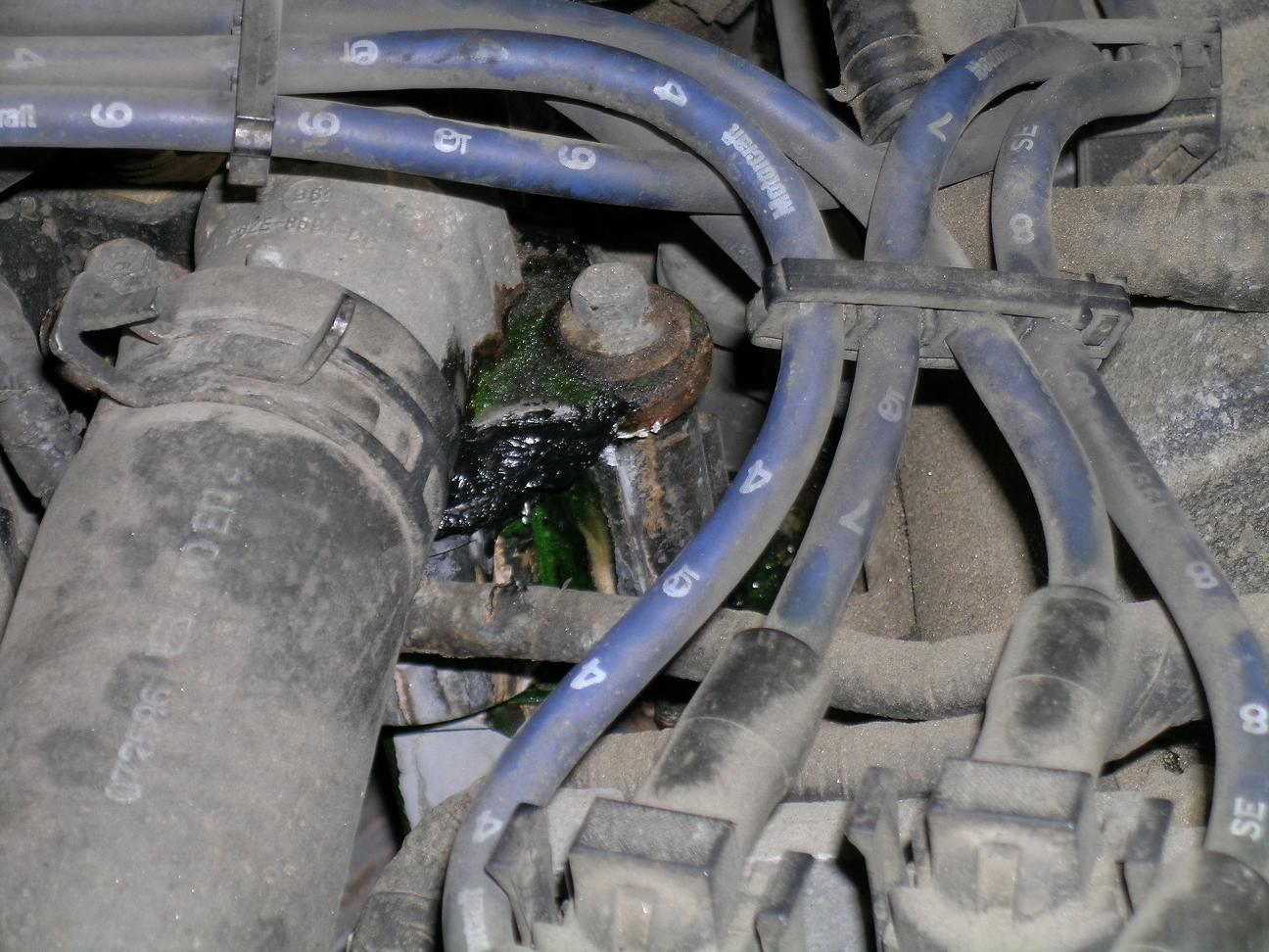

Camel Опубликовано 23 Мая 2007 Автор Жалоба Опубликовано 23 Мая 2007 позвлю себе тоже влезть в дискусс может для начала проверить систему под далением а? дырочка сразу найдется .потом ради профилактики снять и разобрать радиатор и почистить его внутри .просто промывка не поможет .а именно чистка .все равно ведь уже залазим в систему так почему не сделать по человечески ?потом все это гавно собрать и поменять пробочку на радиаторе .ну и заодно проверить работу венты ....вот по моему и все .Хорошо, может быть проблема в этом: Цитата
Любитель Фордов Опубликовано 23 Мая 2007 Жалоба Опубликовано 23 Мая 2007 (изменено) Camel said: Хорошо, может быть проблема в этом: С НЕМАЛОЙ долей вероятности, можно сказать, что да. Дырка блин. Изменено 31 Мая 2016 пользователем KillBill Цитата
Camel Опубликовано 23 Мая 2007 Автор Жалоба Опубликовано 23 Мая 2007 Т.е. что он там подтекает поэтому и греется машина? Надо типа открутить 2 болта и поменять прокладку? Пральна понял? Camel said: Т.е. что он там подтекает поэтому и греется машина? Надо типа открутить 2 болта и поменять прокладку? Пральна понял? Ну либо герметиком? Цитата
psi-hoz Опубликовано 23 Мая 2007 Жалоба Опубликовано 23 Мая 2007 А чё за цвет такой не здоровый Цитата
Любитель Фордов Опубликовано 23 Мая 2007 Жалоба Опубликовано 23 Мая 2007 Т.е. что он там подтекает поэтому и греется машина? Надо типа открутить 2 болта и поменять прокладку? Пральна понял?Там общего плана нет, поэтому непонятно, что это. Но свежие капли антифриза, говорят о том, что он вытекает. След есть дырка, след есть негерметичность, след есть склонность к закипанию, след есть предпосылки к переборке. Я ясно излагаю? (С) Цитата
Camel Опубликовано 23 Мая 2007 Автор Жалоба Опубликовано 23 Мая 2007 (изменено) Любитель Фордов said: Там общего плана нет, поэтому непонятно, что это. Но свежие капли антифриза, говорят о том, что он вытекает. След есть дырка, след есть негерметичность, след есть склонность к закипанию, след есть предпосылки к переборке. Я ясно излагаю? (С) Да, щас за 100 рублей мне сказали что надо чистить радиатор..... Вопрос в другом, где мне сейчас прочистить радиатор со снятием? Ну или кто поможет? Я в долгу не останусь! Изменено 31 Мая 2016 пользователем KillBill Цитата

ren5 Опубликовано 25 Мая 2007 Жалоба Опубликовано 25 Мая 2007 (изменено) Camel said: Хорошо, может быть проблема в этом: Кстати о фотке... проблема может быть намного серьезней... было тоже самое... если у тебя впускной коллектор полностью пластиковый, без металлической вставки возле термостата, то могло повести пластик под термостатом, тогда никакие прокладки не помогут... мне пришлось менять на новый коллектор, с металлической вставкой, потому как пластик под термостатом пошел волнами, и антифриз сочился из под болтов, как у тебя, заливая при этом свечку. Изменено 31 Мая 2016 пользователем KillBill Цитата
