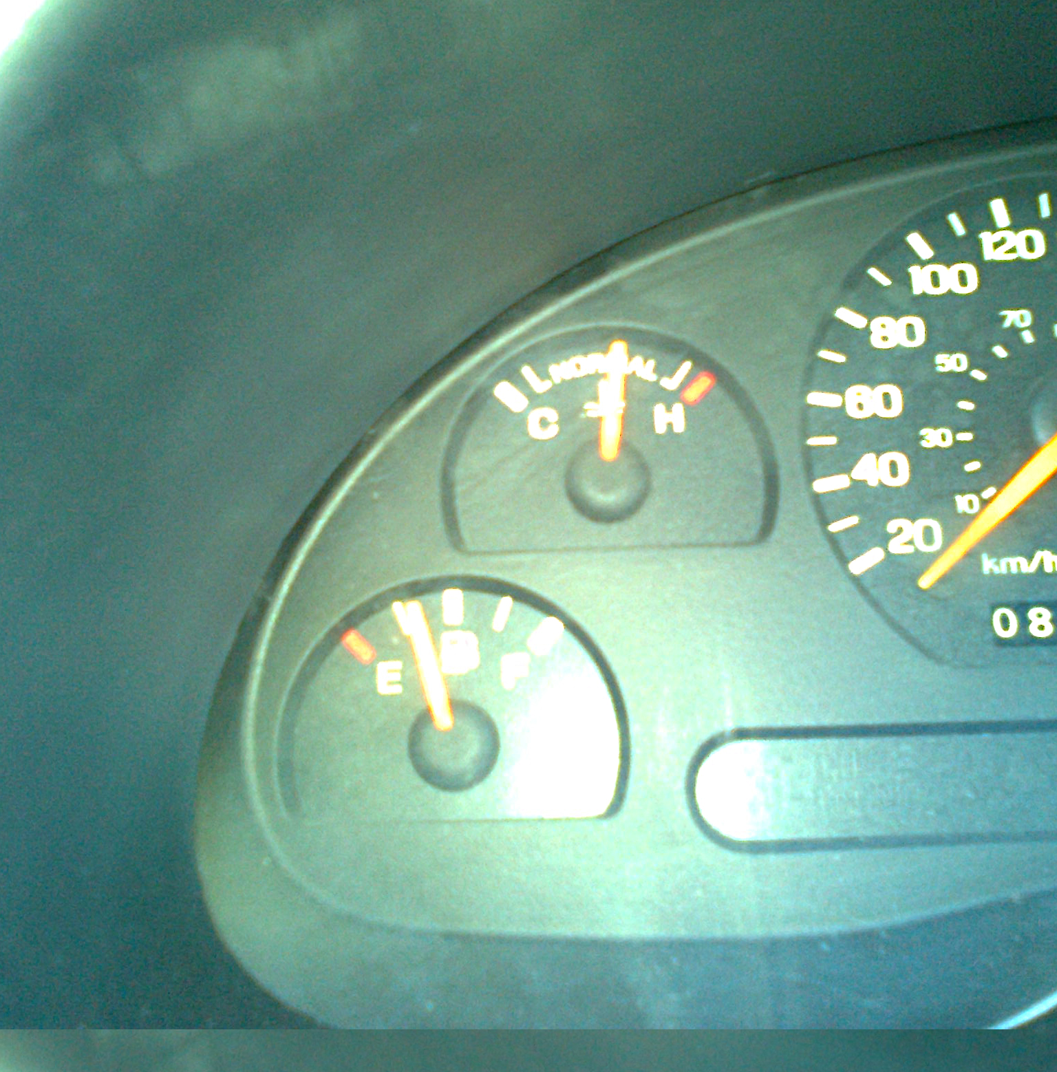

Чтобы не плодить новых тем отпишусь по своей проблеме здесь.
У меня стрелка температуры постоянно лезет за половину и доходит до буквы "а", потом врубатся в борьбу вентилятор и стрелка медленно начинает ползти до середины потом замирает на некоорое время, и все заново.
До этого была течь радиатора, радиатор сняли починили, промыли, заменили на всякий случай термостат, пробку радиатора, все запчасти Моторкрафт. Работает после ремонта так же. Никакого результата.
Давлене в системе есть.
У вентилятора работают обе скорости.
Жидкость сейчас похоже не уходит, но еще рано об этом говорить. Пока мало ездил, но там где сцало уже не бежит.
При прогазовке в верхнем шланге бодро циркулирует охлаждающая жидкость. Помпа похоже впорядке, но на 100 % не уверен. Снимать чтоб посмотреть не сильно хочется, но если понадобится то сниму.
Мастер который делал радиатор склоняется к тому что так и должно быть, мне кажется что стрелка должна замереть где то в районе 11 часав, а сейчас бегает от 12, до 13 часов.
На фото стрелка перед включением вентилятора.

Привет коневоды!

Это нормально. Форд не есть само совершенство и никогда не бился над эстетикой выдаваемых данных. На 4.6, в пробках, стрелка бегает в пределах одной (или чуть больше) буквы - от температуры термостата до температуры включения пропеллера и обратно. На трассе, без особой нагрузки, должна стоять на температуре термостата.

Может действитеьно забить, не парить мозг себе и механикам. Я уже косой на один глаз в сторону датчика.
Всегда считал что норма это, давление масла больше половины, показания зарядки больше половины, температура меньше половины.
Забить, в пределах одной буквы пофиг, самое главное чтобы пропеллер сдувал температуру в любое время года. Если не сдувает или не выключается (работает постоянно) то это уже проблема. На трассе конечно же температура не может "бегать".
