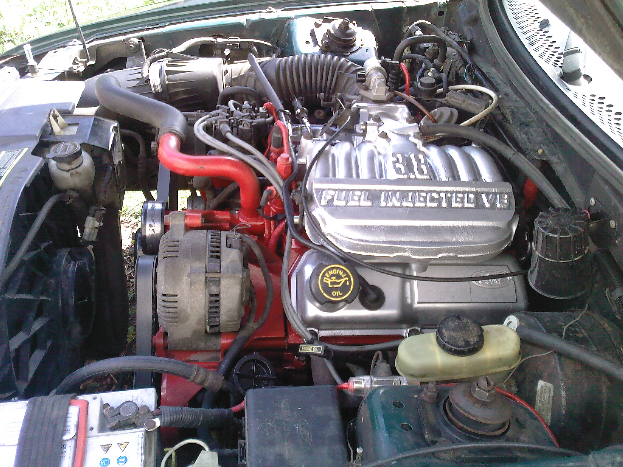

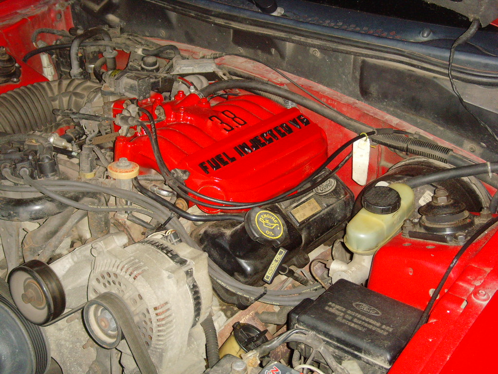

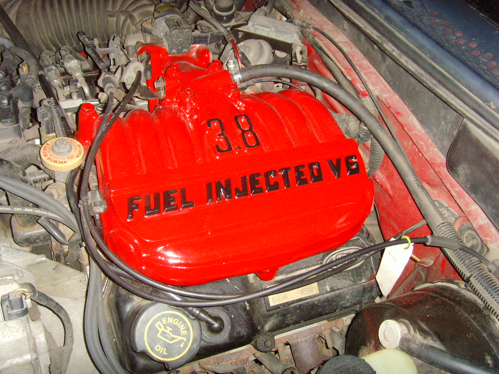

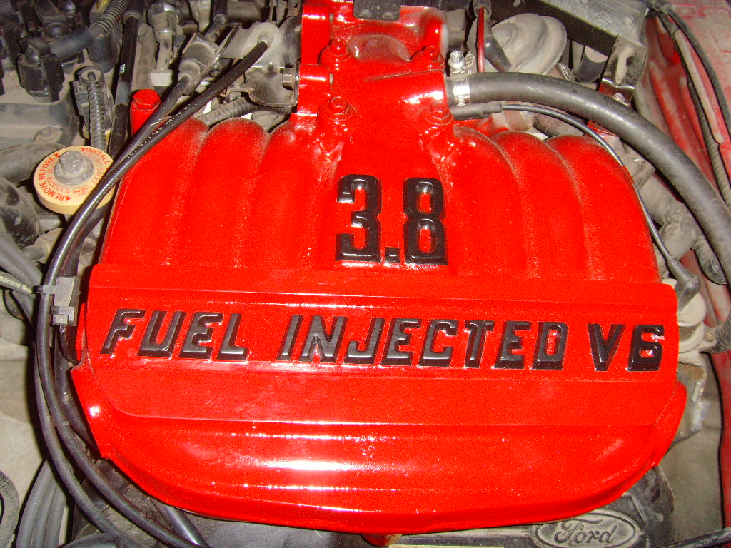

yorki12 Опубликовано 16 Июня 2009 Жалоба Опубликовано 16 Июня 2009 Собственно что получилось. надпись 3.8 с утра закрашу объёмна. Цитата
rigid Опубликовано 17 Июня 2009 Жалоба Опубликовано 17 Июня 2009 (изменено) Собственно что получилось. надпись 3.8 с утра закрашу объёмна.млин! в тот же цает хотел закрасить)))) терь буду думать в какой чтобы не повторятся)))какой краской красил? зачищал ли и насколько? Изменено 17 Июня 2009 пользователем rigid Цитата
yorki12 Опубликовано 17 Июня 2009 Жалоба Опубликовано 17 Июня 2009 млин! в тот же цает хотел закрасить)))) терь буду думать в какой чтобы не повторятся)))какой краской красил? зачищал ли и насколько? Да крась в какой нравится. Т.к. у нас в городе(сейчас я не в столице) есть токо 1 автомагазин и выбора небыло, взял краску Universal:D очень дешёвая, дороже небыло.зачистил немного шкуркой 320ой, промыл водой, высохло, обезжырил и покрасил... и потом мучался часа 4 с буквами, чтоб их объёмна закрасить. Цитата
rigid Опубликовано 17 Июня 2009 Жалоба Опубликовано 17 Июня 2009 Да крась в какой нравится. Т.к. у нас в городе(сейчас я не в столице) есть токо 1 автомагазин и выбора небыло, взял краску Universal:D очень дешёвая, дороже небыло.зачистил немного шкуркой 320ой, промыл водой, высохло, обезжырил и покрасил... и потом мучался часа 4 с буквами, чтоб их объёмна закрасить.блин, кле-во получилось!! ток 3.8 не очень ....мне кажется надо еще пару деталей другого оттенка и будет ваще шик =) Цитата

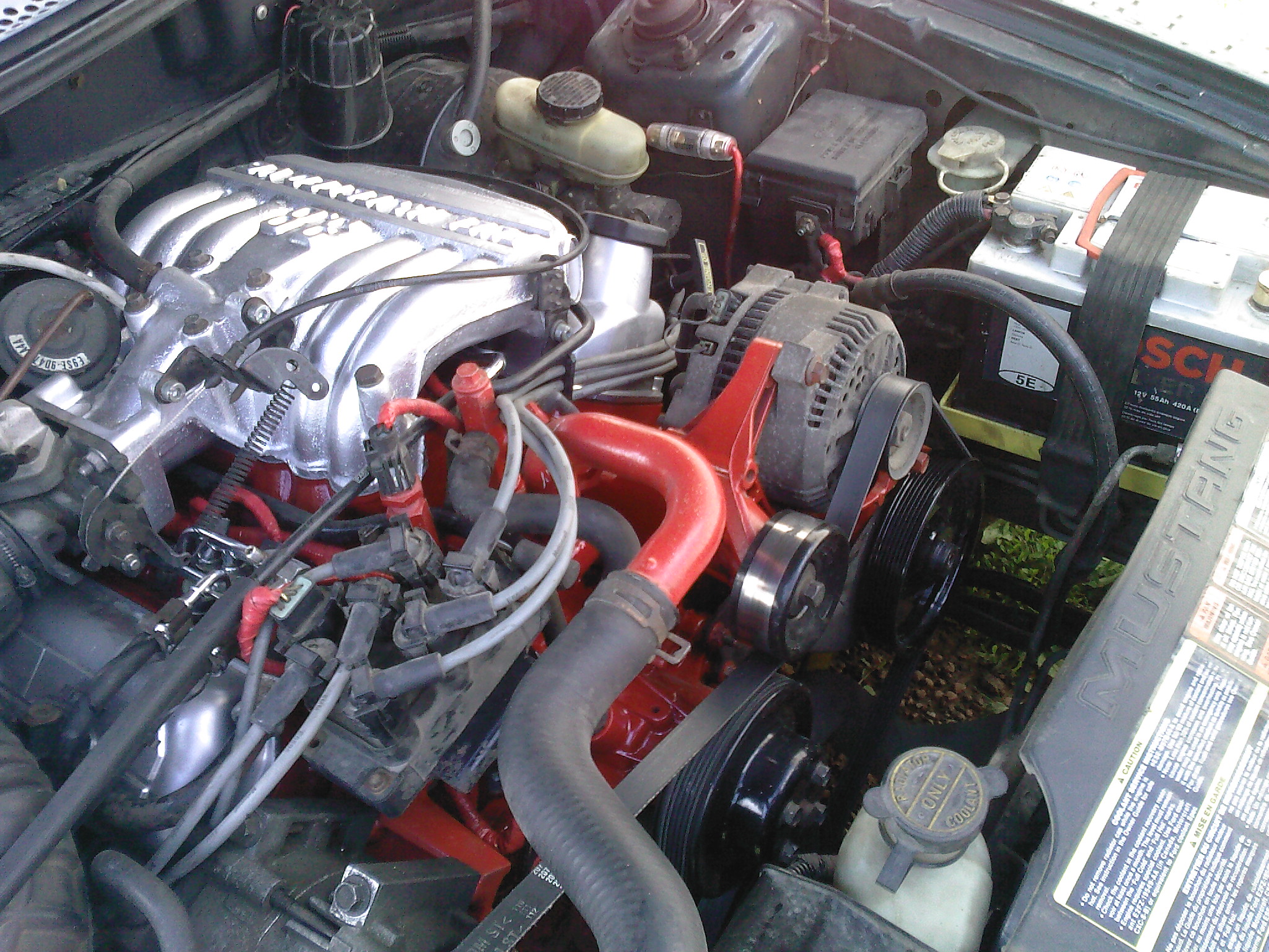

yorki12 Опубликовано 17 Июня 2009 Жалоба Опубликовано 17 Июня 2009 Собственно закрасил 3.8. Ригид какие детали посоветуеш закрасить в другой оттенок(какой)? ещё бы крышки закрасить, но прокладок нету Цитата
root Опубликовано 17 Июня 2009 Жалоба Опубликовано 17 Июня 2009 yorki12 А почему болты крашенные? Прям на машине красил что-ли? Цитата
BUTCH Опубликовано 17 Июня 2009 Жалоба Опубликовано 17 Июня 2009 да болты лутче в чёрный,а то как то не так. Цитата
rigid Опубликовано 18 Июня 2009 Жалоба Опубликовано 18 Июня 2009 Собственно закрасил 3.8.Ригид какие детали посоветуеш закрасить в другой оттенок(какой)?ещё бы крышки закрасить, но прокладок нету я бы попробовал бы еще генератор покрасить в какой нить морской цвет, только светлый (открутить его проблем не составит, но гемморно будет красить - надо все дырки залепить!) и свечные провода в тот же цвет или другой =)вообще я бы выбрал бы какой нить один цвет для всех проводов которые захочешь закрасить! Цитата
Moonraker Опубликовано 18 Июня 2009 Жалоба Опубликовано 18 Июня 2009 я бы попробовал бы еще генератор покрасить в какой нить морской цвет, только светлый (открутить его проблем не составит, но гемморно будет красить - надо все дырки залепить!) и свечные провода в тот же цвет или другой =)вообще я бы выбрал бы какой нить один цвет для всех проводов которые захочешь закрасить!с геной можно проще - разобрать (там все просто и не надо специнструментов) и покрасить две половинки корпуса не боясь внутрь попасть. а еще круче - отдать эти железки тем, кто диски колесные порошковой краской красит. гораздо долговечнее и "богаче" Цитата
rigid Опубликовано 18 Июня 2009 Жалоба Опубликовано 18 Июня 2009 с геной можно проще - разобрать (там все просто и не надо специнструментов) и покрасить две половинки корпуса не боясь внутрь попасть. а еще круче - отдать эти железки тем, кто диски колесные порошковой краской красит. гораздо долговечнее и "богаче" кстати наверное да - чет не подумал о том что можно крышку снять)))) Цитата
yorki12 Опубликовано 18 Июня 2009 Жалоба Опубликовано 18 Июня 2009 yorki12А почему болты крашенные?Прям на машине красил что-ли?Что избежать проблем с прокладками(достать их будет проблема, время нужно) покрасил прям на машине. Посоветуйте цвет для проводов, а то в голове токо красный мож в золотой?А краска специальная для резины? и срок службы какой? стоит ли вообще заморачиватся? Цитата

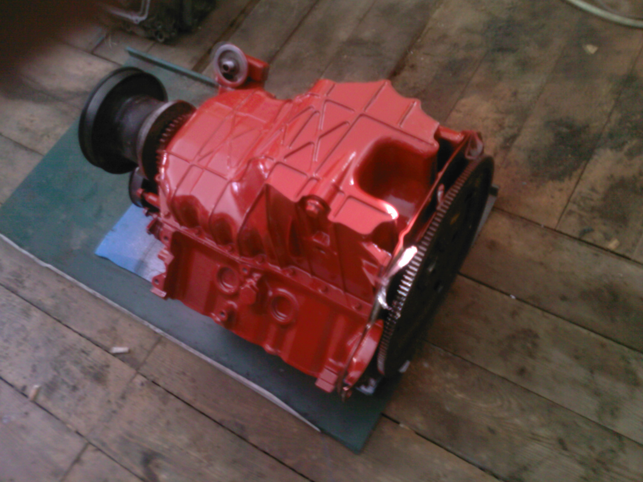

дима Опубликовано 19 Июня 2009 Жалоба Опубликовано 19 Июня 2009 решил тоже положить пару фоток т.к. при капиталке все освежил. Краска из балончиков,даже не заморачивался,брал самую обычную. Температура движки очень мала чтоб причинить вред краске,это не выпуск. Блок предварительно грунтовал,тоже из балончика. Да,вот еще вариант для крышек-порошковая эмаль.Просто мне их вернули когда я уже собрал мотор и ездил. И они теперь валяются. Цитата
