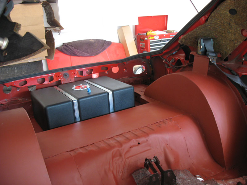

Вот мне, кстати, попалась фотография Фокса с баком в багажнике.
но тут гоночная ячейка. у нее наполнитель не даст топливу быстро разлиться. а человек хочет просто бак соорудить в салоне. ИМХО нафиг такие опыты на своей шкуре...

Собственно, потому я и повесил эту картинку, что она может быть приемлемым решением.
