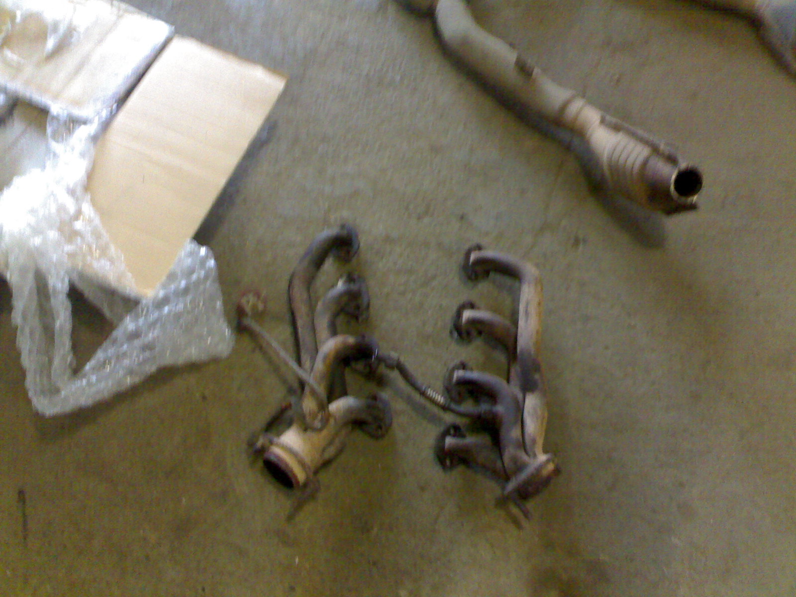

BUTCH Опубликовано 8 Мая 2009 Жалоба Опубликовано 8 Мая 2009 Сегодня ставили Андрею"exploiter" короткие равнодлинные коллектора фирмы MAC купленные у "любителя Фордов".Мустанг ГТ 94 года,механика,делать там нужно весь выхлоп,банки будут Флоумастер 44 и полностью новый выпуск из 65мм труб.Честно говоря прочитав пост по продаже этих коллекторов очень напрягался по поводу их установки,позвонив Диме"DeemoNbl4" и услышав что ставил он их часов 25-30 напрягся еще больше,но дороги назад небыло,коллекторауже были куплены,впрочем как и банки.Ну что вам сказать вкратце всё намного проще чем кажется,по крайней мере на 5.0,при наличии подьёмника или ямы всё будет несложно,в общем установил я коллектора меньше чем за час,снятие старых стоковых коллекторов заняло горздо больше времени,машина стояла 6 лет,все прикипело намертво Итак вкратце подняв машину я увидел что сток полный, система подачи воздуха в выхлопной тракт (трубка между ГБЦ возле моторного щита, трубка в приемную трубу глушителей) на месте, Трубки для подвода выхлопа в клапан ЕГР тоже на месте,я был удивлён так как на моей машине всё это было удалено ёщё до того как я её купил,я незахотел колхозить новые красивые коллектора,делать в них дырку для подачи воздуха,так же я решил непортить новые трубы выхлопа и делать в них какие либо дополнительные дырки,я просто посмотрел как всеё заглушенно у меня, все вакуумные трубки я просто заглушил,всё ненужное выкинул В итоге всё ок В общем вкратце опишу снятие старых и установку новых коллекторов,я снял распорку,отсоединил свечные провода,со стороны пассажира снял маф с патрубком до дросселя,отсоединил и выкинул всё касаемое ЕГР,открутил старый коллектор и вытащил его наверх,со стороны водителя просто скинул акаммулятор(просто так он немешал),крепление трубки щупа масла с креплением отсоединил отколлектора(это неизбежно ),еще какие то мелочи(на всякий случай),коллектор спокойно вышел вниз,в принципе всё довольно просто если бы не прикипевшие болты,особенно в местах крепления чеголибо где болт-шпилкьа с накрученной на неё гайкой находятся в самых недоступных местах При установке новых коллекторов я пошёл проверенным путём,со стороны водителя мы устанавливали его снизу с помощью подьёмника,войти он отказывался из за вала рулевой рейки,мы просто открутили его снизу и сдвинули всторону,коллектор вошёл без особых проблем,со стороны пассажира мы устанавливали его сверху,всё встало как родное Вот редкие фото того что было,послезавтра выложу фото того что стало. Кстати стоковые коллектора это жесть,рекомендую менять их при первой возможности,выдохнуть нормально с ними мотор несможет как мне кажется. Цитата
Любитель Фордов Опубликовано 8 Мая 2009 Жалоба Опубликовано 8 Мая 2009 (изменено) Опиши кстати впечатления от работы мотора с этими коллекторами. На тандере после установки подобных коллекторов появился звук, как будто подсекает, хотя дырок не было. Этот эффект из-за более тонких стен труб. З.Ы. кажется тебе правильно. Изменено 8 Мая 2009 пользователем Любитель Фордов Цитата
BUTCH Опубликовано 8 Мая 2009 Жалоба Опубликовано 8 Мая 2009 Любитель Фордов писал(а): Опиши кстати впечатления от работы мотора с этими коллекторами. На тандере после установки подобных коллекторов появился звук, как будто подсекает, хотя дырок не было. Этот эффект из-за более тонких стен труб.З.Ы. кажется тебе правильно.не могу пока сказать,работу незакончили,послезавтра всё сделаем отпишу про впечатления,кстати проверить хочу какая машина будет громче с 44 флоумастерами,моя или Андрея,в принципе у нас кроме коллекторов всё будет почти одинаковое! Цитата
Любитель Фордов Опубликовано 8 Мая 2009 Жалоба Опубликовано 8 Мая 2009 Я ж просил описать РАБОТУ мотора, что очевидно после завершения ремонта/тюнека. Если сравнивать с тем на чем приезжали, то думаю будет чуть громче и равномерней. И кстати проверьте выхлоп, мне показалось богатит у него. Цитата
exploiter Опубликовано 10 Мая 2009 Жалоба Опубликовано 10 Мая 2009 (изменено) Любитель Фордов писал(а): Я ж просил описать РАБОТУ мотора, что очевидно после завершения ремонта/тюнека. Если сравнивать с тем на чем приезжали, то думаю будет чуть громче и равномерней.И кстати проверьте выхлоп, мне показалось богатит у него.Ну что сказать, по сравнению со стоком небо и земля. Звук громче и по качеству совсем другой, при нагрузке действительно присутствует звук, похожий на подсекание.По ощущениям, двигатель гораздо легче раскручивается в диап. от 3000 до 5500 оборотов.Коллектора встали очень неплохо, свечи в досягаемости, до ВВ проводов не касаются, Алан (BUTCH) больше проебался снимая прикипевшие стоковые.Если интересует что то более конкретное, спроси у него. Изменено 10 Мая 2009 пользователем exploiter Цитата

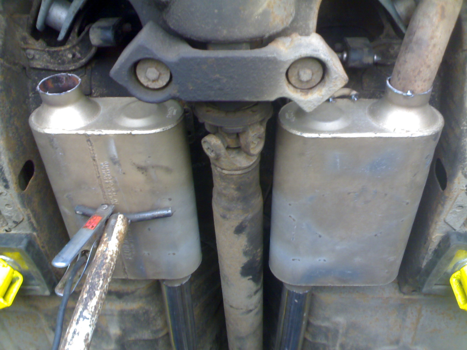

Любитель Фордов Опубликовано 10 Мая 2009 Жалоба Опубликовано 10 Мая 2009 (изменено) Понятно. Просто мне более интересна техническая отдача выхлопа. Мощность ну или хотя бы смесь. Звук мне пофик. Я кстати вообще сторонник стокового выхлопа по звуку. З.Ы. Банки правильно поставили? Изменено 10 Мая 2009 пользователем Любитель Фордов Цитата
BUTCH Опубликовано 11 Мая 2009 Жалоба Опубликовано 11 Мая 2009 Любитель Фордов писал(а): Понятно. Просто мне более интересна техническая отдача выхлопа. Мощность ну или хотя бы смесь. Звук мне пофик. Я кстати вообще сторонник стокового выхлопа по звуку. З.Ы. Банки правильно поставили? надпись INLET невозможно незаметить Цитата
Sokolov Опубликовано 11 Мая 2009 Жалоба Опубликовано 11 Мая 2009 (изменено) BUTCH писал(а): вот фото красота!ЭН пайп!как может быть *все равно* звук??? может и телки красывые *все равно*? Изменено 11 Мая 2009 пользователем Sokolov Цитата
Любитель Фордов Опубликовано 11 Мая 2009 Жалоба Опубликовано 11 Мая 2009 Sokolov писал(а): как может быть *все равно* звук???это женщины любят ушами. Цитата
Любитель Фордов Опубликовано 11 Мая 2009 Жалоба Опубликовано 11 Мая 2009 BUTCH писал(а): надпись INLET невозможно незаметитьслучаи разные бывают. Цитата
