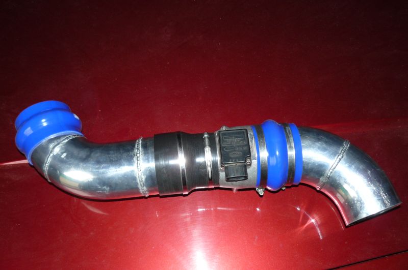

Pingvinov 131 Опубликовано 13 Мая 2008 Автор Жалоба Поделиться Опубликовано 13 Мая 2008 В результате получилось вот что: Цитата Ссылка на сообщение Поделиться на других сайтах
psi-hoz 42 Опубликовано 13 Мая 2008 Жалоба Поделиться Опубликовано 13 Мая 2008 ну а что, выглядит очень даже гут! Цитата Ссылка на сообщение Поделиться на других сайтах
36606 1 Опубликовано 13 Мая 2008 Жалоба Поделиться Опубликовано 13 Мая 2008 (изменено) получилась натуральная жесть! ЗАЧОТ! ЗЫ Спасибо за трубу! Анюта как увидела ее, аж икать начала! Изменено 13 Мая 2008 пользователем 36606 Цитата Ссылка на сообщение Поделиться на других сайтах
Любитель Фордов 6 Опубликовано 14 Мая 2008 Жалоба Поделиться Опубликовано 14 Мая 2008 (изменено) Так самое время озвучить сроки и цену. А так же кто делал. 2 хампа думаю перебор, 1 б хватило. Изменено 14 Мая 2008 пользователем Любитель Фордов Цитата Ссылка на сообщение Поделиться на других сайтах
Pingvinov 131 Опубликовано 14 Мая 2008 Автор Жалоба Поделиться Опубликовано 14 Мая 2008 Так самое время озвучить сроки и цену. А так же кто делал.2 хампа думаю перебор, 1 б хватило.Тема была открыта в начале декабря пошлого года. Стало быть, тогда и начался этот мини-поект. Надо сказать, особо я не торопился, но так или иначе, 4 месяца на его реализацию ушло.Цена сложилась из стоимости материалов и работы. Алюминиевую тонкостенную трубу 4" (прямые куски и локоть) пришлось везти из Америки - прмерно $150. Работа очень качественно выполнена здесь - $130. Кто делал могу сообщить, если возникнет конкретная потребность в мастере.2 хампа использованы потому, чо прямой силиконовый переходник пришлось бы ждать на 3 недели дольше . Цитата Ссылка на сообщение Поделиться на других сайтах

Pingvinov 131 Опубликовано 14 Мая 2008 Автор Жалоба Поделиться Опубликовано 14 Мая 2008 нда. Таки я был прав. Ну а про "очень качественную работу" просто промолчу.И, наверное, опять не ошибешься.P.S.: "Локти" из ссылки сваренные из 4-х кусочков , видимо, показывают, что материал можно было найти дешевле. Это так, но выглядят несимпатично - на водосточную трубу похожи. С доставкой в Москву разница в цене получится незначительная. Здесь же их, в любом случае, пришлось бы точно так же варить, для придания нужной формы и длины. Цитата Ссылка на сообщение Поделиться на других сайтах
Любитель Фордов 6 Опубликовано 14 Мая 2008 Жалоба Поделиться Опубликовано 14 Мая 2008 нда. Таки я был прав. Ну а про "очень качественную работу" просто промолчу.И, наверное, опять не ошибешься.P.S.: "Локти" из ссылки сваренные из 4-х кусочков , видимо, показывают, что материал можно было найти дешевле. Это так, но выглядят несимпатично - на водосточную трубу похожи. С доставкой в Москву разница в цене получится незначительная. Здесь же их, в любом случае, пришлось бы точно так же варить, для придания нужной формы и длины.Я не выискивал ,а просто первые попавшиеся. Что цена их здесь будет примерно такая же прикол наверно? :rolleyes: Хотя в общем уже по фигу. Интейк у тебя есть, тебе нравится, значит все хорошо. Цитата Ссылка на сообщение Поделиться на других сайтах

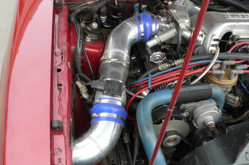

Pingvinov 131 Опубликовано 3 Октября 2008 Автор Жалоба Поделиться Опубликовано 3 Октября 2008 (изменено) Если говорить о полезности впускной трубы, не мешающей мотору дышать, то в моем случае она выражается совершенно точной цифрой: 53 л.с.Именно на такое количество л.с. увеличилась мощность мотора, благодаря установке этой трубы и соответствующего ей по диаметру дросселя. Других модификаций между измерениями не производилось. Стенд один и тот же. Изменено 3 Октября 2008 пользователем Pingvinov Цитата Ссылка на сообщение Поделиться на других сайтах
BUTCH 3 Опубликовано 3 Октября 2008 Жалоба Поделиться Опубликовано 3 Октября 2008 Если говорить о полезности впускной трубы, не мешающей мотору дышать, то в моем случае она выражается совершенно точной цифрой: 53 л.с.Именно на такое количество л.с. увеличилась мощность мотора, благодаря установке этой трубы и соответствующего ей по диаметру дросселя. Других модификаций между измерениями не производилось. Стенд один и тот же.А какая мощность сейчас? Цитата Ссылка на сообщение Поделиться на других сайтах
Pingvinov 131 Опубликовано 3 Октября 2008 Автор Жалоба Поделиться Опубликовано 3 Октября 2008 Если говорить о полезности впускной трубы, не мешающей мотору дышать, то в моем случае она выражается совершенно точной цифрой: 53 л.с.Именно на такое количество л.с. увеличилась мощность мотора, благодаря установке этой трубы и соответствующего ей по диаметру дросселя. Других модификаций между измерениями не производилось. Стенд один и тот же.А какая мощность сейчас?350 на колесах. Это примерно 410 на маховике. Цитата Ссылка на сообщение Поделиться на других сайтах
BUTCH 3 Опубликовано 5 Октября 2008 Жалоба Поделиться Опубликовано 5 Октября 2008 Если говорить о полезности впускной трубы, не мешающей мотору дышать, то в моем случае она выражается совершенно точной цифрой: 53 л.с.Именно на такое количество л.с. увеличилась мощность мотора, благодаря установке этой трубы и соответствующего ей по диаметру дросселя. Других модификаций между измерениями не производилось. Стенд один и тот же.А какая мощность сейчас?350 на колесах. Это примерно 410 на маховике.А где мощность измеряешь? Цитата Ссылка на сообщение Поделиться на других сайтах
