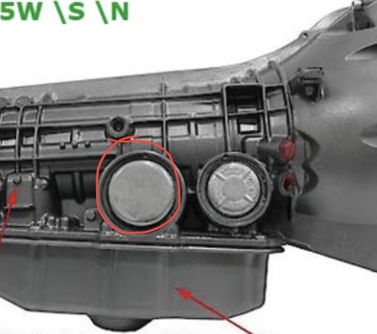

paul Опубликовано 16 Мая 2017 Жалоба Опубликовано 16 Мая 2017 может кто в теме-поменять акпп мустанг 2005 4л. на акпп от Форда экспроллера, там у них разница то есть какая или они идентичны и взаимозаменяемы? спасибо! Цитата
Fenix Опубликовано 16 Мая 2017 Жалоба Опубликовано 16 Мая 2017 1 час назад, paul сказал: может кто в теме-поменять акпп мустанг 2005 4л. на акпп от Форда экспроллера, там у них разница то есть какая или они идентичны и взаимозаменяемы? спасибо! Там корпуса разные, не получится переставить Цитата
paul Опубликовано 16 Мая 2017 Жалоба Опубликовано 16 Мая 2017 1 час назад, Fenix сказал: Там корпуса разные, не получится переставить а что ж она сцуко по коду выдаёт одно и тоже. То есть нужно ещё и уточнить под какую модель автомобиля? Цитата
Fenix Опубликовано 16 Мая 2017 Жалоба Опубликовано 16 Мая 2017 Вообще желательно по ВИН коду все проверять. Можно и так, на глазок, но только при наличии опыта. Модель коробки 5R55S, но модификаций ее несколько. Цитата
