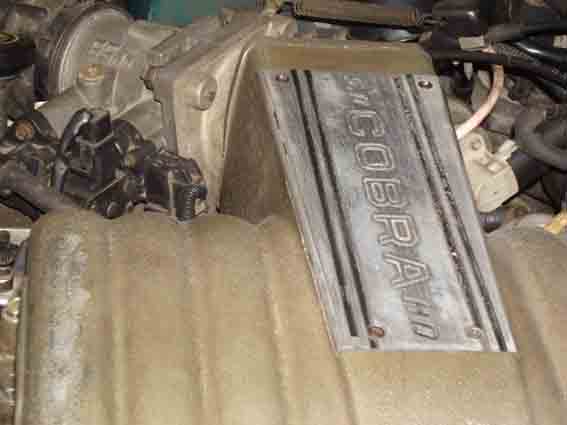

Красавчик Опубликовано 10 Марта 2009 Автор Жалоба Опубликовано 10 Марта 2009 Шарик Харст Кобравский ресивер Дросель 65 мм И еще за ресивером торчит шланг в него вкручен болт, что это за нло вобще понять ни кто не может, может вы подскажете на другой фотке его тоже видно Цитата
Красавчик Опубликовано 10 Марта 2009 Автор Жалоба Опубликовано 10 Марта 2009 Шарик Харст Кобравский ресивер Дросель 65 мм И еще за ресивером торчит шланг в него вкручен болт, что это за нло вобще понять ни кто не может, может вы подскажете на другой фотке его тоже видно Вот так правильней Цитата
wrun Опубликовано 10 Марта 2009 Жалоба Опубликовано 10 Марта 2009 шланг с болтом - какой-то вакуумник скорей всего, может PCV. Хотя смотреть надо куда второй конец ижет шланга. Цитата

BUTCH Опубликовано 10 Марта 2009 Жалоба Опубликовано 10 Марта 2009 шланг с болтом - какой-то вакуумник скорей всего, может PCV. Хотя смотреть надо куда второй конец ижет шланга.У мен из интейка Холлей снизу тоже торчит резиновый шланг с болтом,тоже не мог врубиться что это ??? Цитата
