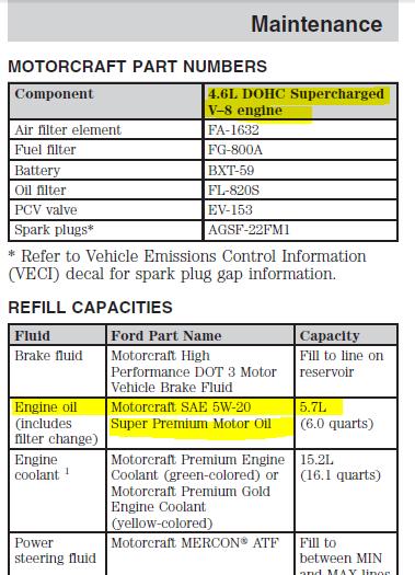

KillBill Опубликовано 9 Апреля 2013 Жалоба Опубликовано 9 Апреля 2013 (изменено) НИКОЛА ПИТЕРСКИЙ писал(а): Компрессорные парни, подскажите.Хочу маслице в двигателе поменять. Вот думаю, т.к. у меня стоит компрессор Vortech, нужно мне что-то изобретать?!?!? На сайте Vortech информацию про масло не смог найти, только про свечи есть...Залить стандартное 5w-20 и не парится или лучше что-то погуще для компрессора нужно? Сильно не гоняю, но иногда могу погоняться немного...Компрессорная кобра 2004компрессорный шелбак 2008 Изменено 9 Апреля 2013 пользователем KillBill Цитата

KillBill Опубликовано 9 Апреля 2013 Жалоба Опубликовано 9 Апреля 2013 НИКОЛА ПИТЕРСКИЙ писал(а): KillBill, спасибо.Но теперь я еще больше запутался.Вроде по тех части я больше на кобру 2004 года похож, но мне кажетя эти допуски уже немного устарели, а шелбак 08 года он хоть и современнее, но в технической части мне кажется этот двигатель дальше от меня... Цитата
НИКОЛА ПИТЕРСКИЙ Опубликовано 9 Апреля 2013 Жалоба Опубликовано 9 Апреля 2013 mrak88bes писал(а): Сори за оф, но объясните плз, что означают эти допуски?Вот я тоже не совсем понимаю, но видимо это регламентирует состав и свойство масел. KillBill писал(а): Ага, спасибо. Это читал, очень расплывчато, типа следуйте рекомендациям производителя... но после этого мне уже не один человек сказал что нужно масло погуще для отжигов, а это 5w-20 в остновном для экономии используется. Цитата
