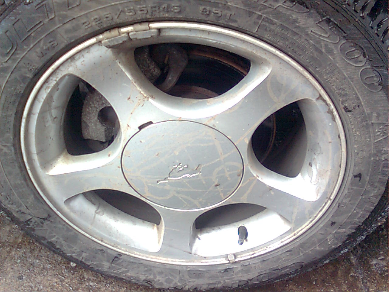

Slavjan Опубликовано 15 Марта 2009 Жалоба Опубликовано 15 Марта 2009 (изменено) А ничего что диски колесные тоже разные?Ищи сам, мне леньзы 16 колесья в которые легко влазят кобровские тормоза были у меня, потом я их отдал бивню такие? Изменено 15 Марта 2009 пользователем Slavjan Цитата
Moris Опубликовано 15 Марта 2009 Жалоба Опубликовано 15 Марта 2009 (изменено) Ром, не будь таким категоричным. Все зависит от дисков.Лешь, ну причем тут 15-е диски Ламбы или проданые тобой Бивню?Вопрос был ВЛЕЗЕТ ли Кобра в диски имелось в виду в сточные. ИМХО Никто не будет заниматься ананизмом натягивая 16-е диск на суппорт в мануале которого написано минимум 17-е!ТО Slavjan На всех годах Кобры одинаковые, как впрочем и Мачи и пр. И вообще это никакая не Кобра - это суппорта от PBR, которые кроме Кобры и Мача ставили на все подряд - Комары, Фаеры, Корветы и даже на автомобиль с чудесным именем ПанОс! Изменено 15 Марта 2009 пользователем Moris Цитата
