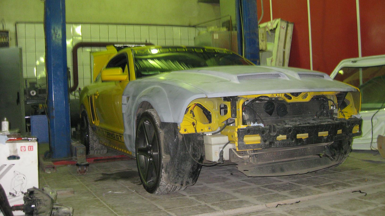

покраска капота...есть нюансы? скоро красить :P
А какие могут быть нюансы!? Этот капот пластиковый, соответственно грунт для пластика, база и лак с пластификаторм. У тебя, видимо, капот оригинальный, алюменивый. Соответственно и расходники для алюмения.
сейчас то люминий,фибер уже на подходе :rolleyes: вот и спрашиваю как лучше красить
Покраска дело второе, главное подготовка. Излишней ровностью неоригинальные детали не стродают. Особенно пластиковые. Капот был ещё терпим, а вот с крыльями на пару дней мороки получилось. Изменено пользователем BORT044
Покраска дело второе, главное подготовка. Излишней ровностью неоригинальные детали не стродают. Особенно пластиковые. Копт был ещё терпим, а вот с крыльями на пару дней мороки получилось.
тоесть и до напильника может дело дойти :blink:
какие материалы используешь?
Изменено пользователем Sokolov
И до менее точного инструмента)))) Шпаклёвка понадобится обязательно. Небольшие косячки на пластике есть всегда, видны становятся после высыхания лака. ;) Про какие материалы ты спрашиваеш?
краска,лак,шпакля,какой фирмы?
А неплохо получается :27:
Пластиковый капот то легче оригинала получился? А крылышки я понимаю ради воздухозаборников куплены, и куда воздух направите? :)
пластиковый капот и крылья однозначно легче!! Да все правильно - крылья куплены ради воздухозаборников, это крылья от mustang california dream. Вопросом куда направить воздух пока не задавались. Наверное, нужно будет проложить воздуховод для дополнительного охлаждения двигателя )))
Красится, настоящий Мустанг может только одной краской! ;) Само сабой это ALSA!!!!
