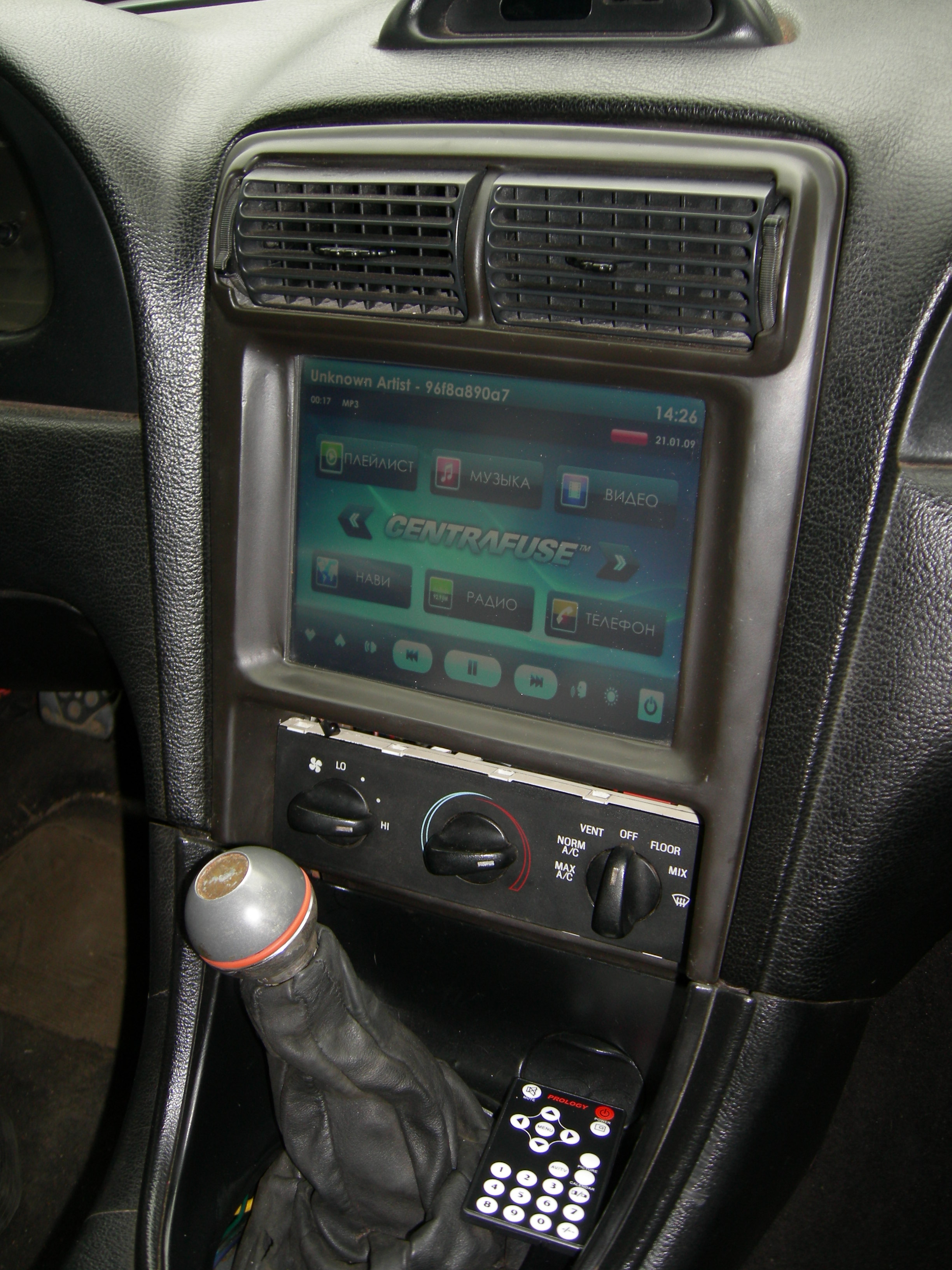

Dron_1984 Опубликовано 21 Мая 2009 Жалоба Опубликовано 21 Мая 2009 Железо использовалось такое:Мать от Asus MicroATX P5KPL-CM - http://market.yandex.ru/model.xml?hid=9102...CM&srnum=37Проц Intel E6750 - http://market.yandex.ru/model.xml?hid=9101...260512428996551Память Kingston ValueRAM DDR-II DIMM 1Gb <PC2-5300> 2 планки по 1 гигу для совместной работы в двухкональном режимеВинт от Samsung на 120 гигов ноутбучныйВидео встроенное от intel 3100 Цитата

KenT Опубликовано 21 Мая 2009 Автор Жалоба Опубликовано 21 Мая 2009 Да, молодец, все получилось зашибись. Меня очень интересует, собственно, хардовая начинка - что выступает в роли самого системника и где это все стоит? Если можно - поподробнеее Меня эта тема очень интересует.А стоит в багажнике, в левом крыле(там где раньше стоял болок сигналки штатный).Сегодня ещё фоток выложу. Цитата

ren5 Опубликовано 21 Мая 2009 Жалоба Опубликовано 21 Мая 2009 Ты использовал обычную мать и моник. Вопрос, как ты запитал комп, что за БП? ты его каждый раз грузиш, или он утебя в слип режим уходит? Тачскрин есть или нет? Цитата

KenT Опубликовано 22 Мая 2009 Автор Жалоба Опубликовано 22 Мая 2009 Ты использовал обычную мать и моник. Вопрос, как ты запитал комп, что за БП? ты его каждый раз грузиш, или он утебя в слип режим уходит? Тачскрин есть или нет?Мать от Asus MicroATX P5KPL-CM prology pcm 800., икать даже не надо. Что значит каждый раз грузишь? а ты магнитолу каждый раз включаешь?или она в демо режиме круглые сутки фигачит? Цитата
KenT Опубликовано 22 Мая 2009 Автор Жалоба Опубликовано 22 Мая 2009 Да, вот, собственно, вопрос питания всего этого добра меня и интересует. И если можно, с фотками С питанием Дрон мутил, получилось прикольно. Цитата
KenT Опубликовано 22 Мая 2009 Автор Жалоба Опубликовано 22 Мая 2009 Кнопка вкл\выкл возле кпп. Цитата
KenT Опубликовано 22 Мая 2009 Автор Жалоба Опубликовано 22 Мая 2009 Ну и винда соответственно. Цитата
KenT Опубликовано 22 Мая 2009 Автор Жалоба Опубликовано 22 Мая 2009 Оболочка centrafuse оказалась очень сложной, но очень функциональной, она даже подготовлена разработчиком под подкючение к машине для снятия данных. Цитата
ren5 Опубликовано 22 Мая 2009 Жалоба Опубликовано 22 Мая 2009 Мать от Asus MicroATX P5KPL-CM prology pcm 800., икать даже не надо. Что значит каждый раз грузишь? а ты магнитолу каждый раз включаешь?или она в демо режиме круглые сутки фигачит?Магнитола по минуте не грузится, а грузить винду по минуте, каждый раз, после 5 минутного выхода из машины притрахаешся... Делал 3 года назад проект, на VIA1000 miniITX, монитор Xenarc c тачскрином, вместо винта была флэха CF 4GB, БП ATX 12 вольтовый. Все вместилось в осек 2х диновый. Винда стояла облегченная, загрузка с флэхи длилась 15с. При выключении зажигания, комп переходил в слип режим, выходил из него за 5сек, потребление в спящем режиме минимальное, аккум держал 3 дня. Цитата

KenT Опубликовано 22 Мая 2009 Автор Жалоба Опубликовано 22 Мая 2009 Магнитола по минуте не грузится, а грузить винду по минуте, каждый раз, после 5 минутного выхода из машины притрахаешся... Делал 3 года назад проект, на VIA1000 miniITX, монитор Xenarc c тачскрином, вместо винта была флэха CF 4GB, БП ATX 12 вольтовый. Все вместилось в осек 2х диновый. Винда стояла облегченная, загрузка с флэхи длилась 15с. При выключении зажигания, комп переходил в слип режим, выходил из него за 5сек, потребление в спящем режиме минимальное, аккум держал 3 дня.выложи фото Цитата
ren5 Опубликовано 22 Мая 2009 Жалоба Опубликовано 22 Мая 2009 выложи фотоделали на бэху, если дома фотки найду , выложу. Доки и схемы на железо осталисьХотел себе на станг поставить, даже барахло все купил, но тогда чегото руки не дошли...Сейчас подумываю поставить, но на базе windows CE 6.0. Какраз моя контора заканчивает разработку проекта гпс навигатора, на базе PXA270, звук AC97, платка 60x100 мм, 7" TFT панелей с тачем щас разных куча, подключить любую не проблема, а мощности камня для видео и музыки хватит с головой, при таких габаритах, с установкой вообще проблем не будет, с питанием тоже, придется только усилки штатные сменить. Цитата

KenT Опубликовано 23 Мая 2009 Автор Жалоба Опубликовано 23 Мая 2009 А там Виндоус ХР стоял, точней ставить можно хоть Висту, ну и все остальные проги.Практика показала что виндой в движении пользоваться не удобно. Цитата
KenT Опубликовано 25 Мая 2009 Автор Жалоба Опубликовано 25 Мая 2009 (изменено) Вообщем две недели испытаний пока всё без проблем,почитал еще несколько тем, во всех случаях где используется hdd его крепят намертво и никаких прокладок и прочей фигни. Изменено 25 Мая 2009 пользователем KenT Цитата
