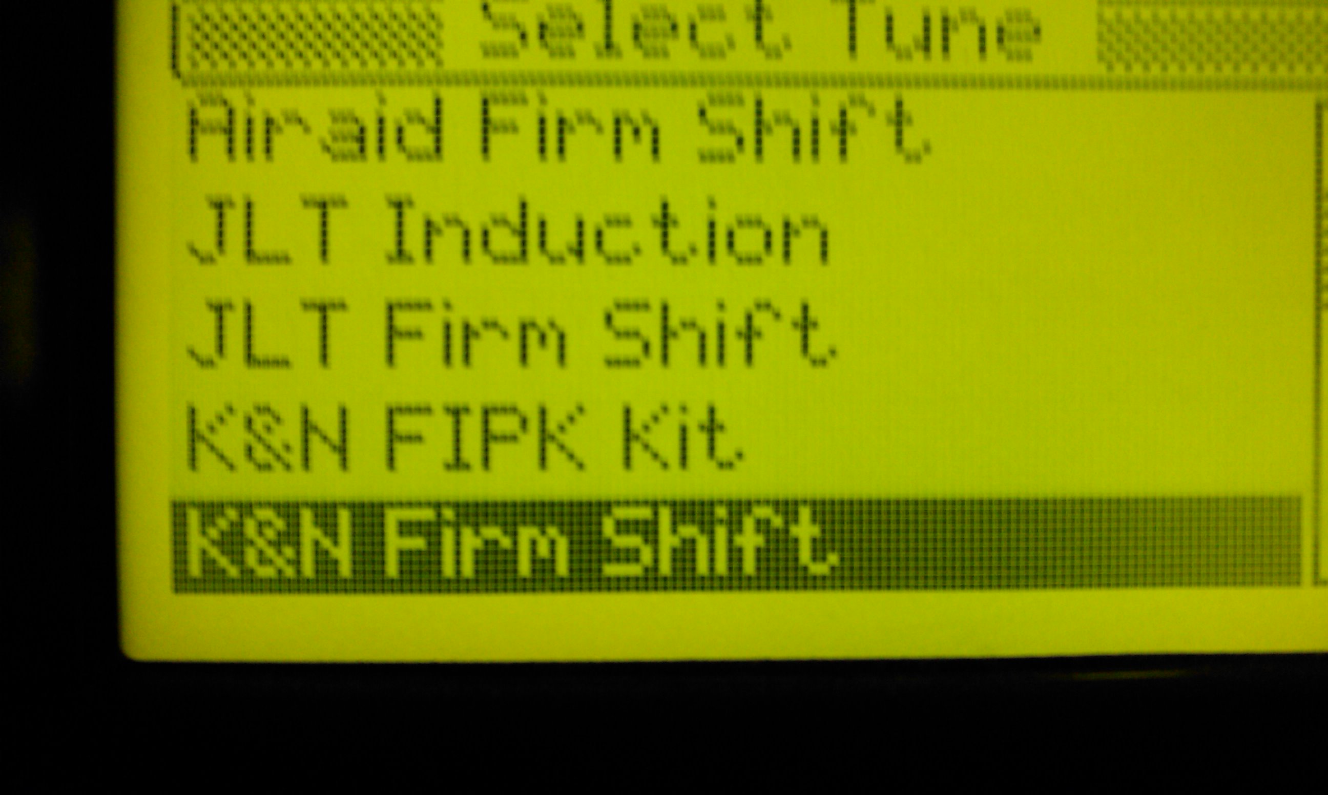

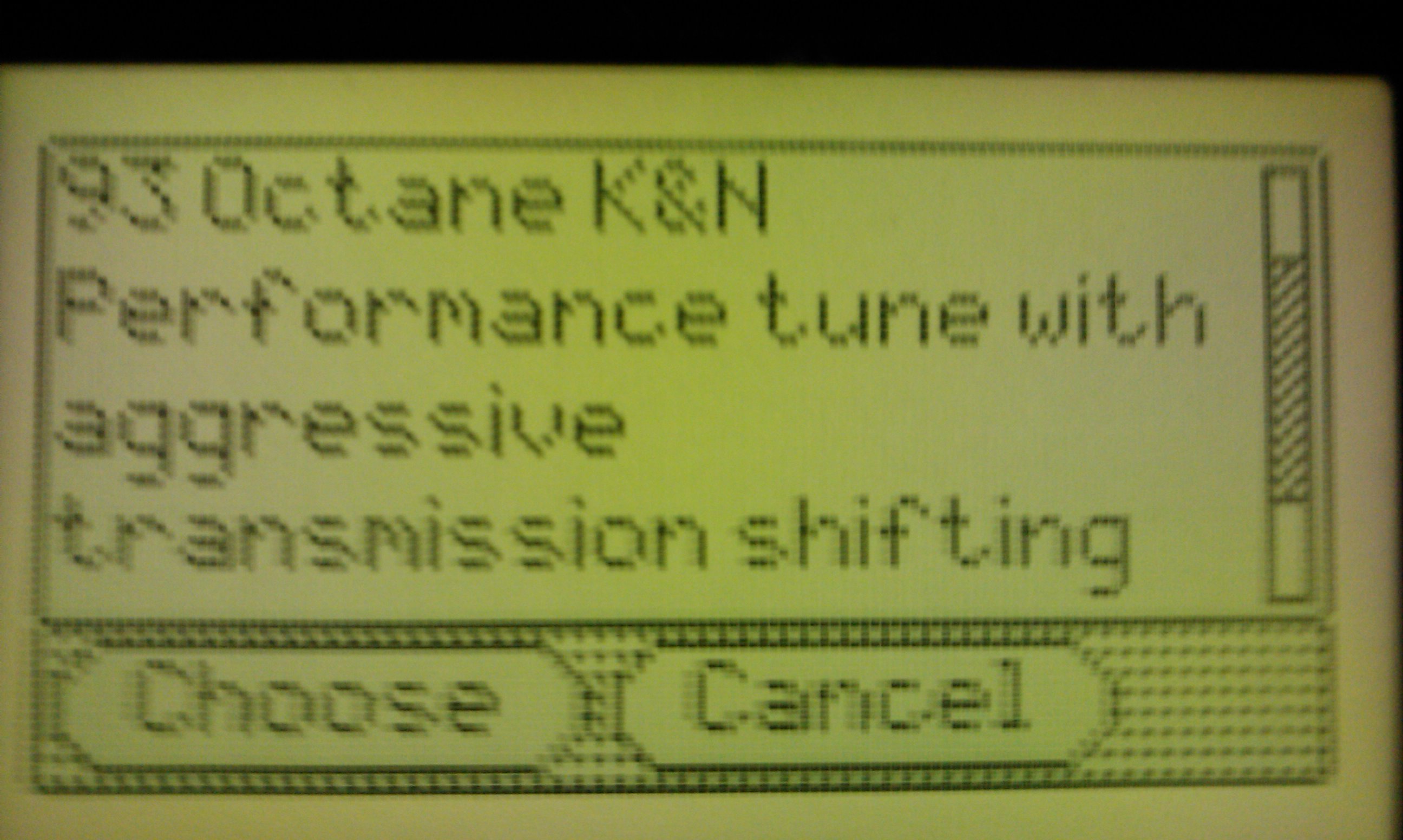

1hellsing Опубликовано 16 Ноября 2009 Жалоба Опубликовано 16 Ноября 2009 BORT044,подскажите, плз, ещё - можно ли с помощью DiabloSport Predator 2007-2009 Mustang Tuner "сообщить" компу Мустанга, что установлен CAI (Cold Air Intake) K&N???Мне Володя программатор передал уже с 2-мя прошивками под этот кит в том числе. под 95 бенз и 98-й с агрессивным переключением. см картинки Цитата
maXar Опубликовано 16 Ноября 2009 Автор Жалоба Опубликовано 16 Ноября 2009 Мне Володя программатор передал уже с 2-мя прошивками под этот кит в том числе. под 95 бенз и 98-й с агрессивным переключением.А разъясните мне, необразованному, эти прошивки (для K&N и для 95 бензина) уже есть в Диабло при покупке? Их нужно просто в нём, в менюшках найти? Или их надо как-то самому по каким-то параметрам составлять, а потом только прошить в Мустанг можно будет? Цитата
1hellsing Опубликовано 16 Ноября 2009 Жалоба Опубликовано 16 Ноября 2009 А разъясните мне, необразованному, эти прошивки (для K&N и для 95 бензина) уже есть в Диабло при покупке? Их нужно просто в нём, в менюшках найти? Или их надо как-то самому по каким-то параметрам составлять, а потом только прошить в Мустанг можно будет?Это к Володе. он закачивал вроде откуда-то. по идее можно через комп в программатор залить Цитата
BORT044 Опубликовано 16 Ноября 2009 Жалоба Опубликовано 16 Ноября 2009 А разъясните мне, необразованному, эти прошивки (для K&N и для 95 бензина) уже есть в Диабло при покупке? Их нужно просто в нём, в менюшках найти? Или их надо как-то самому по каким-то параметрам составлять, а потом только прошить в Мустанг можно будет?Необразованность тут нипричём! К сожалению, я сам толком не знал, что в них находится и приходилось всё узнавать уже как свершившийся факт. Ситуация такая. В нём идут стандартные программы (холодный впуск входит в их число) и дополнительные. В последнем случае, при заказе я уточнил, что програматор приобретается для ГТ 05 с автоматом и парни добавили какие-то программы по своему усмотрению. Ещё раз повторюсь, что их нужно пробывать все. И самому владельцу решить на какой комфортней ездить. Я советую приобрести Диабло и попробывать самому. Цитата
