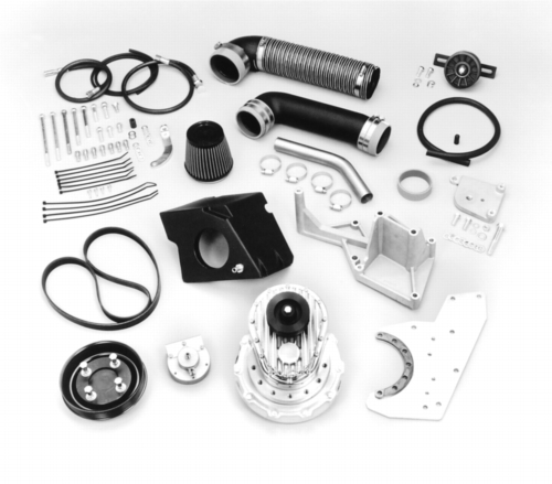

Moonraker Опубликовано 22 Марта 2006 Жалоба Опубликовано 22 Марта 2006 А можно турбинку или комперессор воткнуть с таким бюджетом - только б/уа это лотерея←или made in Russia600-800-1000 УЕБуду пробовать у себя через год-два.←кстати, Форд Рейсинг начал продавать наборы нагнетателей для Стангов - центробежник со всеми установочными для 89-93 г. 5.0 движка стоит 1750 долл. Дует 6-9 пси. Тоже неплохой вариант недорого и быстро поднять мощу Цитата
SVO Опубликовано 22 Марта 2006 Жалоба Опубликовано 22 Марта 2006 Ребята, огромное спасибо за ответы! Кто еще чего знает, полезного и качественного для фоксстанга, в районе 2-2,5кб, присоединяйтесь к ответам. Цитата
DeemoNbl4 Опубликовано 22 Марта 2006 Автор Жалоба Опубликовано 22 Марта 2006 А можно турбинку или комперессор воткнуть с таким бюджетом - только б/уа это лотерея←или made in Russia600-800-1000 УЕБуду пробовать у себя через год-два.←кстати, Форд Рейсинг начал продавать наборы нагнетателей для Стангов - центробежник со всеми установочными для 89-93 г. 5.0 движка стоит 1750 долл. Дует 6-9 пси. Тоже неплохой вариант недорого и быстро поднять мощу←Класс!Может и мне на карбюратор его можно поставить, конечно с соответствующими доработками? Цитата
Pingvinov Опубликовано 22 Марта 2006 Жалоба Опубликовано 22 Марта 2006 (изменено) кстати, Форд Рейсинг начал продавать наборы нагнетателей для Стангов - центробежник со всеми установочными для 89-93 г. 5.0 движка стоит 1750 долл. Дует 6-9 пси. Тоже неплохой вариант недорого и быстро поднять мощу←Привет!Форд Рейсинг, как он это частенько практикует, в данном случае просто продает под своей торговой маркой самый дешевый комплект от Powerdyne. За это он накидывает пару сотен на цену производителя.Я уже писал, что слышал несколько недобрых отзывов о Пауердайне. Это касается качества продукта и особенно готовности его чинить по гарантии.На этом прощаюсь дней на десять. Пора в путь.Сергей Изменено 5 Мая 2006 пользователем Memphis Цитата
