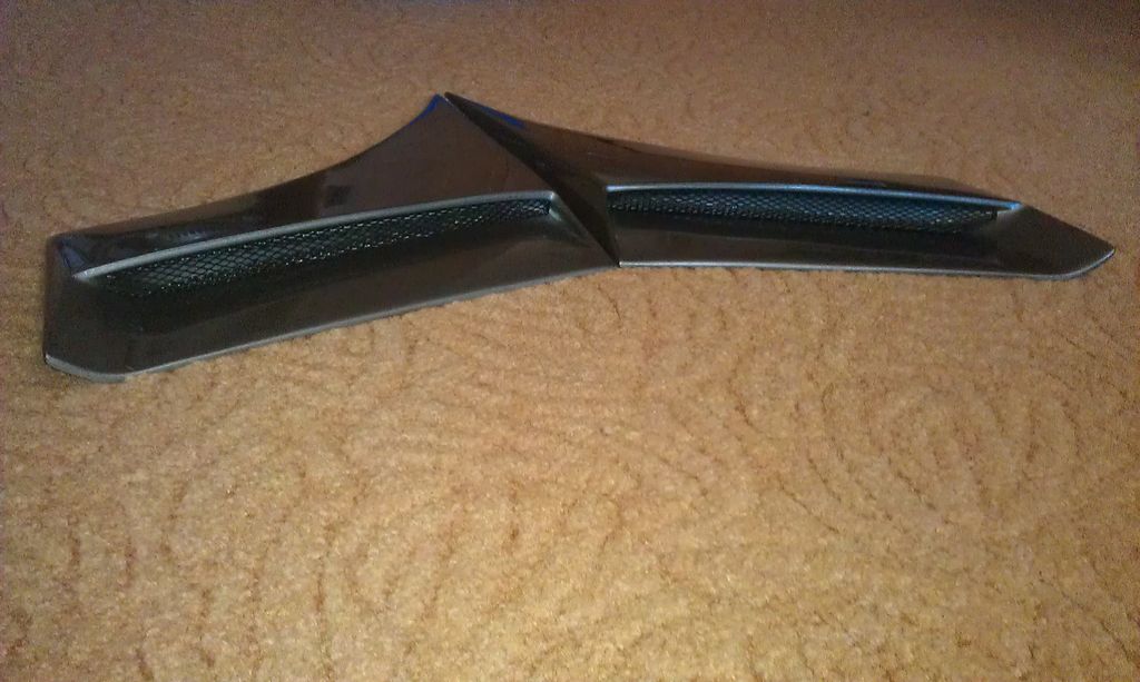

Может кому пригодится, решил разместить технологию доведения до ума воздухозаборников.
Купил их у клубня reg1977, он сразу честно признался, что ему не понравились, когда поставил их. Я задумался... И понял, что им не хватает.
Встречайте - тюнинг совков!

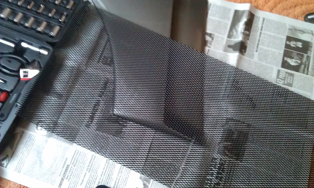

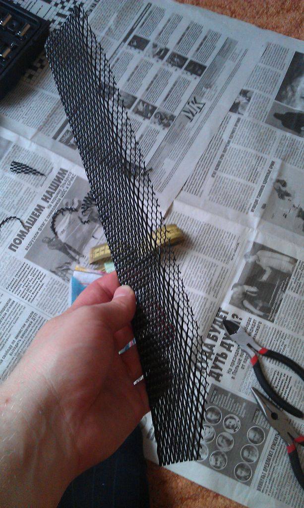

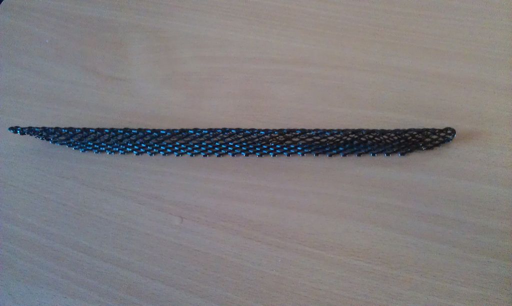

1. Покупаем решетку с мелкой ячейкой:
post-11047-0-68643900-1433009397_thumb.j

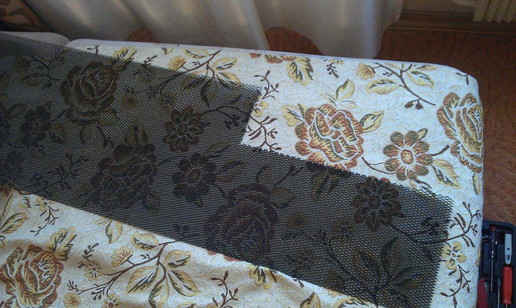

2. Отрезаем нужный размер:
post-11047-0-50729200-1433009443_thumb.j
post-11047-0-76737300-1433009444_thumb.j

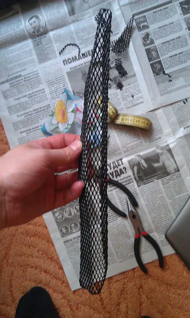

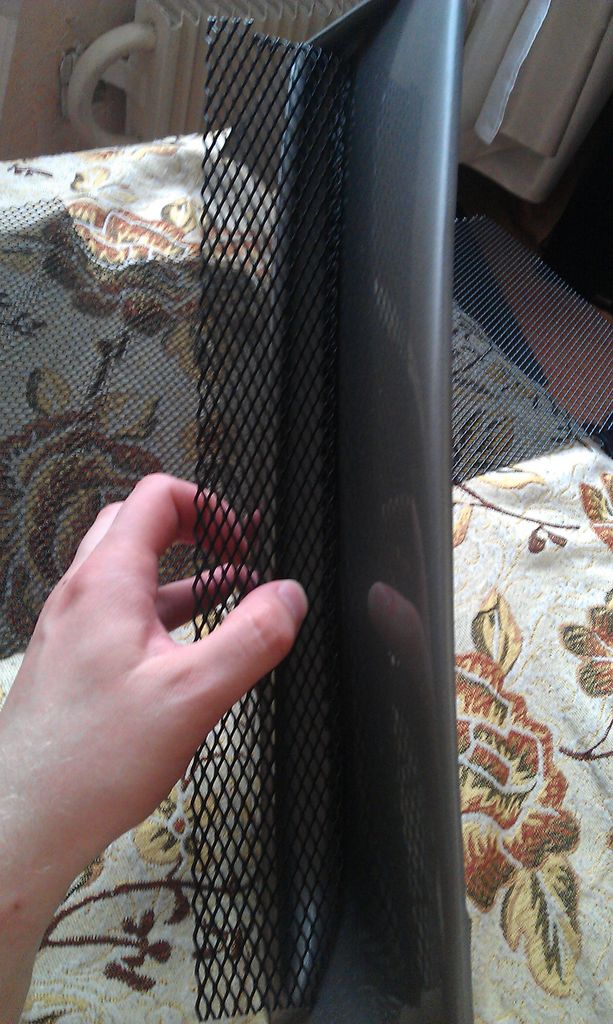

3. Начинаем работать пассатижами и бокорезами. Не так все сложно, как кажется, на две решетки ушло часа 2 времени с перекурами:
post-11047-0-95935900-1433009532_thumb.j
post-11047-0-79056500-1433009533_thumb.j
post-11047-0-00023700-1433009535_thumb.j
post-11047-0-72827100-1433009535_thumb.j
post-11047-0-87227900-1433009536_thumb.j
post-11047-0-85129800-1433009537_thumb.j
post-11047-0-81258400-1433009538_thumb.j
post-11047-0-94506900-1433009539_thumb.j
post-11047-0-16955700-1433009541_thumb.j
post-11047-0-94704900-1433009541_thumb.j

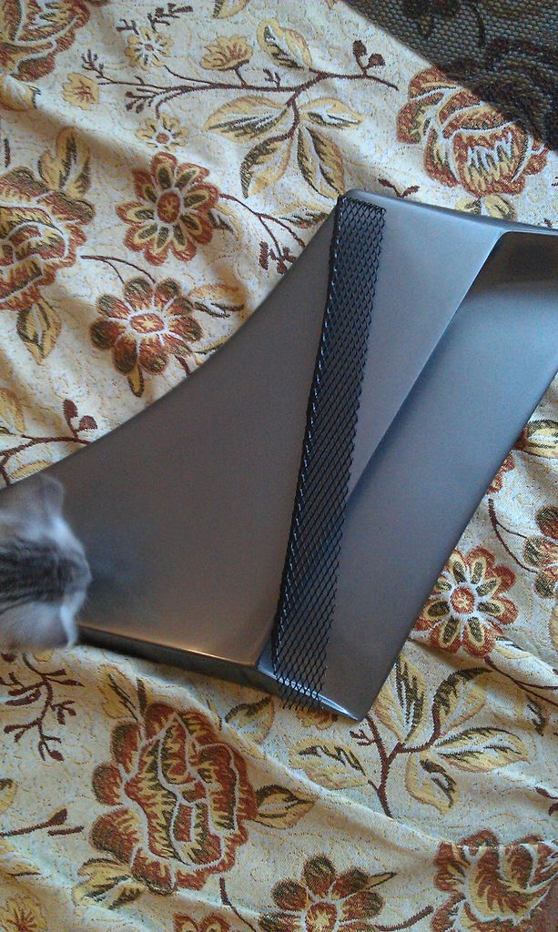

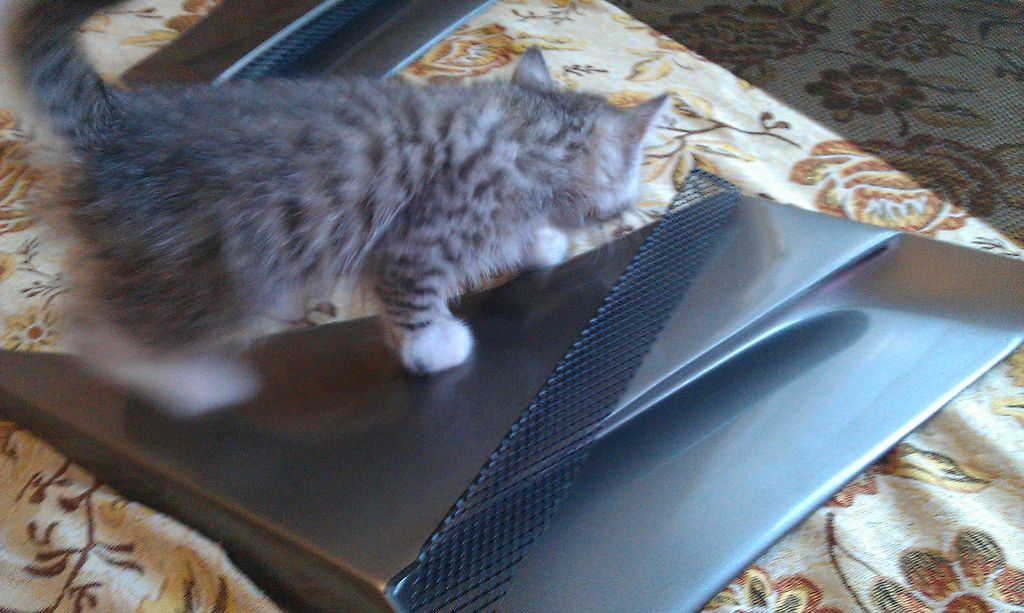

4. Котик проявляет интерес )))
post-11047-0-33738600-1433009602_thumb.j

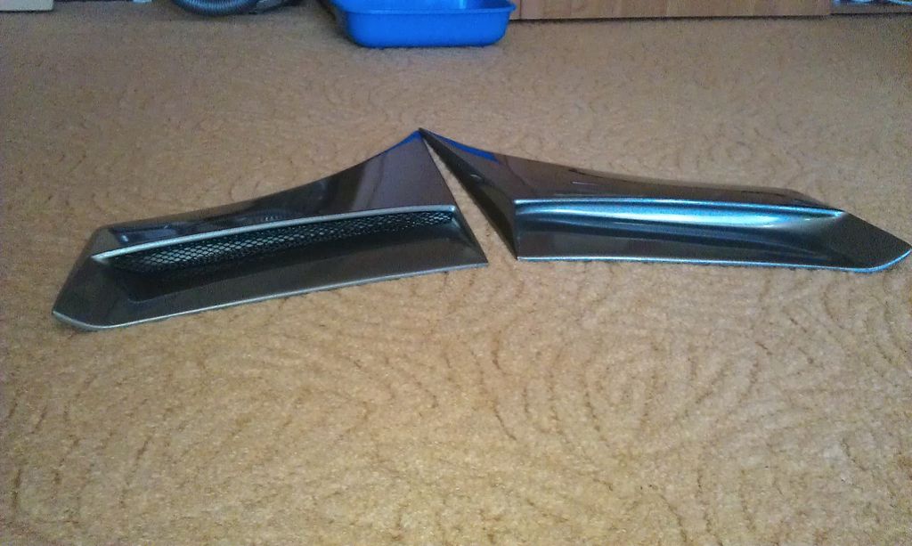

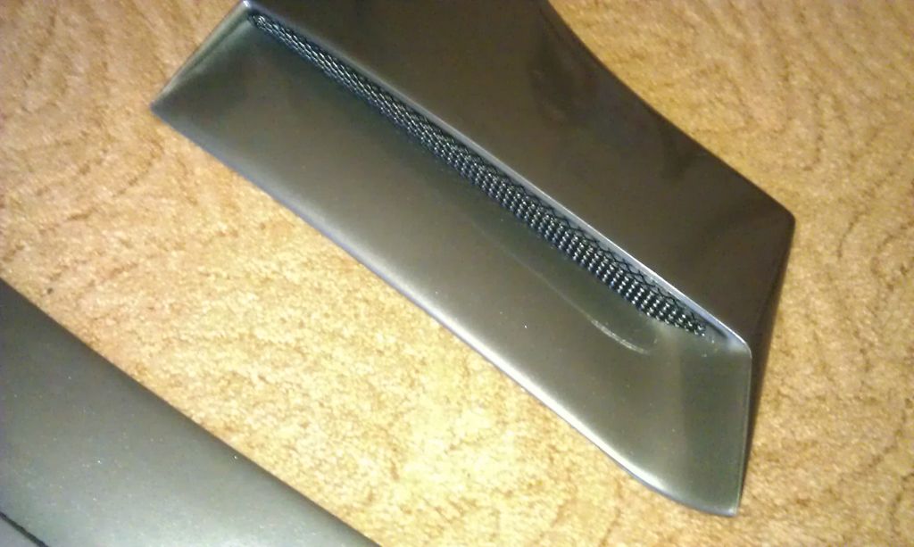

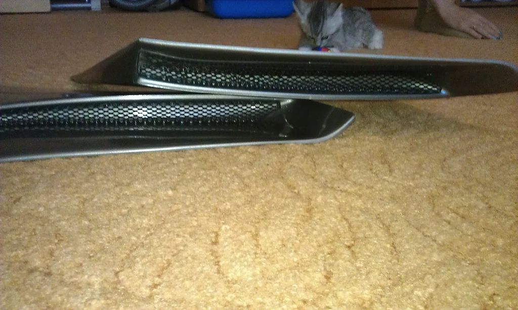

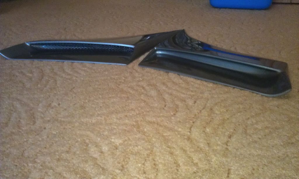

5. Сравнение "как было" и "как стало":
post-11047-0-38122000-1433009642_thumb.j
post-11047-0-31796600-1433009643_thumb.j
post-11047-0-42080200-1433009644_thumb.j
post-11047-0-76282800-1433009645_thumb.j
post-11047-0-69586800-1433009646_thumb.j
post-11047-0-30928700-1433009647_thumb.j
post-11047-0-69420900-1433009648_thumb.j
post-11047-0-47106600-1433009649_thumb.j
post-11047-0-78011100-1433009650_thumb.j

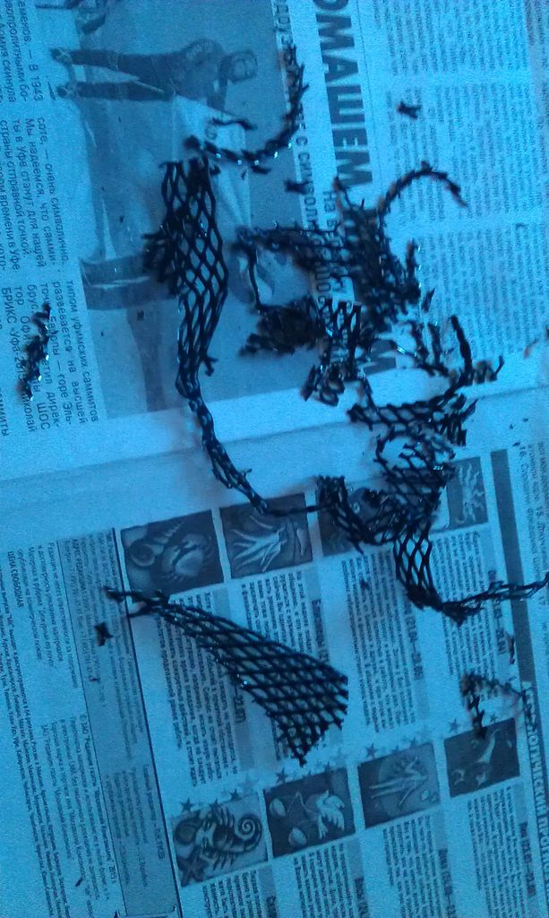

6. Мусор от решеток (не делайте это на ковролине!!! )))):
post-11047-0-74086800-1433009735_thumb.j
Теперь думаю, чем клеить решетку внутрь совка. Надо что-то резиновое, типа момента. Потому что совки при установке на автомобиль гнутся, меняют форму, чтобы полностью прилегать к кузову.
И второй вопрос - при покраске с установленными решетками чувствую внутрь толком ничего не попадет. Заранее покрасить черной краской внутреннюю полость, что ли... Или сперва все прокрасить (но это будет в сервисе с подбором краски), затем вклеить решетки, затем наклеивать на авто...
Вроде мелочь, а такой гемор. Очень надеюсь, что они оправдают мои ожидания, когда встанут на крылья!
